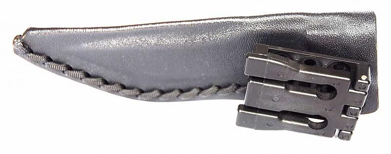

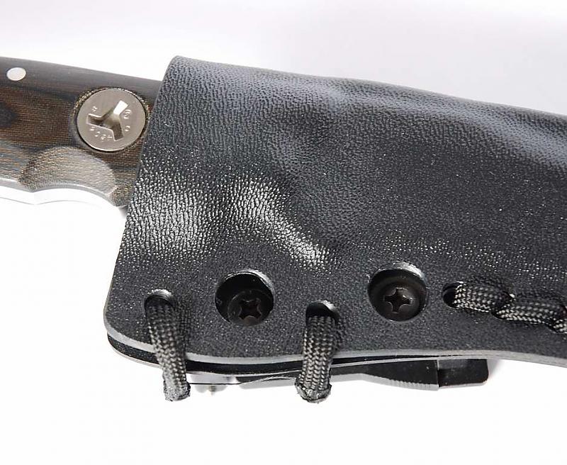

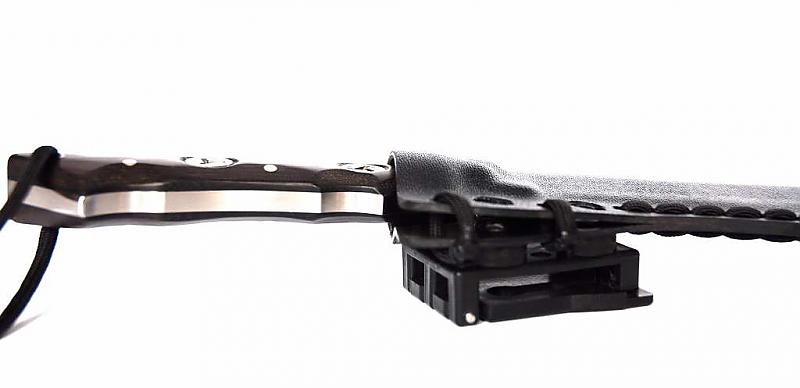

5. Selbstversuch
Da ich Kritik nicht nur einfach so üben möchte, habe ich gestern versucht einem Messer eine für mich optimale Kydex - Scheide zu verpassen.
Das Messer war auch so eines von der Kategorie, Kydexscheide versaut Messer.
Nach dem erhalt des Messers hatte ich die Kydexscheide entsorgt und eine Lederscheide gebaut.
Die Kydexscheide war zu dünn und hat das Messer nur mechanisch gehalten, sprich durch Reibung.
Das Messer hatte schon bei der Auslieferung Kydexspuren.
Ziel der neuen Kydexscheide:
- keine weiteren Schlieren/Kratzer auf der Klinge
- fester Halt, guter Zugpunkt
- kein klappern
- kleines Teklok sollte etwas höher angebracht werden können, damit das Messer nicht so hoch sitzt.
Vorraussetzungen für den Bau meiner ersten richtigen Kydexscheide:
- handwerkliche Fähigkeiten
- voll ausgestattete Möbel Werstatt
- Erfahrungen im Lederscheidenbau
Vorgehensweise:
- Kydexpresse bauen
- auf Messerklinge Papier aufbringen, damit etwas Luft zwischen Kydex und Klinge entsteht.
- eine Papierverdickung am Griff anbringen um den Scheidenmund zu vergrößern und das Einschieben des Messers zu erleichtern.
- Den Rest bitte aus den angefügten Bildern entnehmen
6. Fazit
- ich bin zufrieden mit meiner ersten Kydexscheide
- komplette Bauzeit incl. Kydexpresse, 4 Stunden
- sicherlich ist die Scheide noch nicht optimal und nicht der Weisheit letzter Schluß aber mir zeigt es, für jemanden der den Kydexscheidenbau schon länger betreibt, sollte die optimale Kydexscheide hinzubekommen sein.
