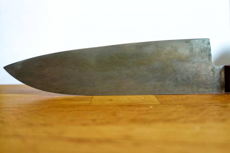

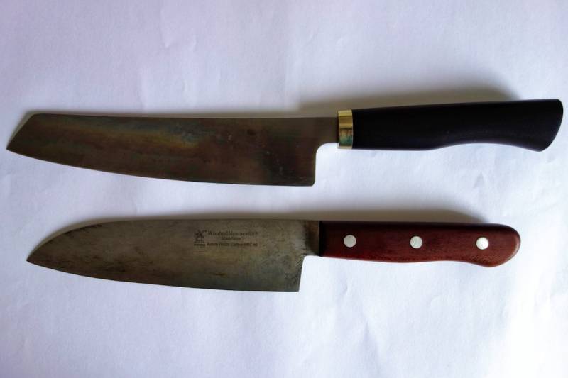

Designvorlage war wohl das "Nesmuk" (Klingenform/Zwinge/etwas anderer Griff), wie man unschwer erkennen kann. Eigenständig genug finde ich es dennoch - und auch gut gelungen (vor allem den Griff).
Als Vergleichsküchenmesser habe ich ein Santoku Lignum 3 HRC 60 von Herder gewählt. Ähnlicher Stahl (wohl 1.2519 - siehe Post #9), ähnlich dünne Geometrie und auch regelmäßig im Kücheneinsatz.

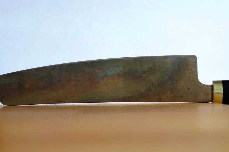

Wie man auf dem Bild sieht, haben beide Messer schon eine entsprechende Patina angelegt:

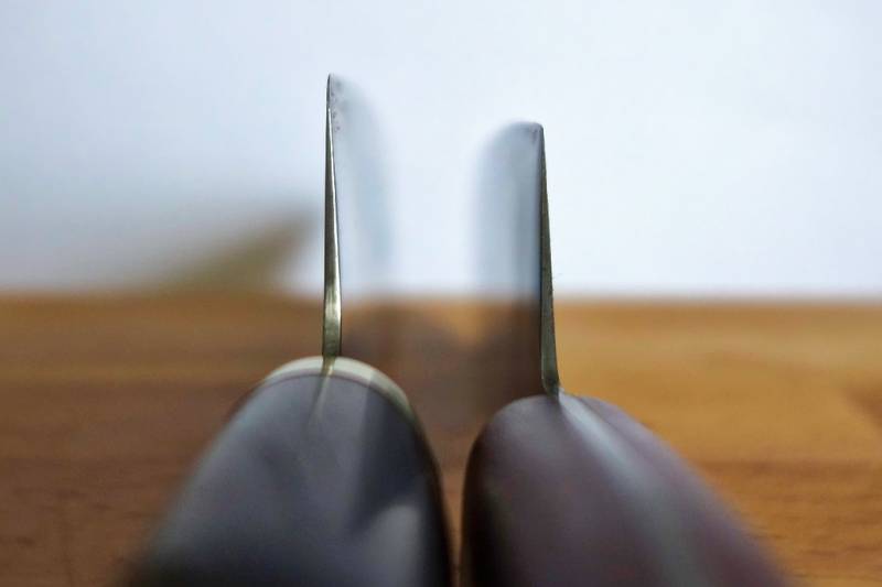

Man erkennt auch, dass das Herder ein Stück dicker ist, ABER - ohne es nachgemessen zu haben -
aufs "Hinsehen" auch etwas dünner ausgeschliffen ist. Das kommt vielleicht auf dem Foto nicht so gut zur Geltung.
(Zur Info: Santoku hat Gesamtwinkel <20°, Küchensäbel lt. Beipackzettel ca. 25°)
In Summe schenken sich beide Messer beim ihren angedachten Zweck (--> schnippseln) wenig und man bekommt alles mühelos kleingeschnitten. Ich habe hier keine merklichen Unterschiede feststellen können. Scharf, schnitthaltig, pflegeleicht (übliches Prozedere: nicht versifft rumliegen lassen sondern abspülen, trocknen, fertig).

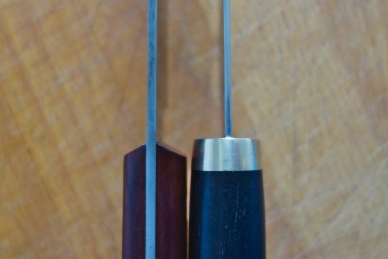

Man merkt zwar mit dem Fingernagel einen minimalen Übergang von Zwinge auf Griff, aber das stört beim Arbeiten nicht. Ist vielleicht ein kleiner Makel für die Freude am sonst gut verarbeiteten Stück, aber sowas kommt bei meinen Messern gelegentlich vor. Manche meiner Customs habens, meine BRKT Messer nicht, andere wiederschon, eigene nicht,...also kein großes Drama.

Du hast richtig bemerkt, dass die Klinge nicht gerade im Griff sitzt. Ich habe damals keine Möglichkeit gehabt, die Klinge und die Kopfplatte richtig zu fixieren. Ich wollte dann auch nicht ewig daran herum löten, um die Wärmebehandlung nicht zu versauen. Jetzt mache ich das mit einer Ventilfeder aus einem Motorradmotor, das funktioniert hervorragend. Mich freut, das die Klinge den Hühnchentest schadlos überstanden hat. Das deutet darauf hin, dass die Wärmebehandlung gelungen ist. Es sollte mit dem Messer problemlos möglich sein ein Hähnchen zu zerlegen, vorausgesetzt man hebelt und verkanntet nicht. Dass Du das Messer Deinem besten Freund empfehlen würdest, macht mich stolz. Ein größeres Lob gibt es wohl nicht.

...Die Problematik mit dem Überstand am Griff kann ich Dir erklären. Das liegt meistens nicht am Herstellungsprozess, sondern am verwendeten Material und dessen Lagerung. Extrem ist hier Holz, das schwindet eigentlich immer...
