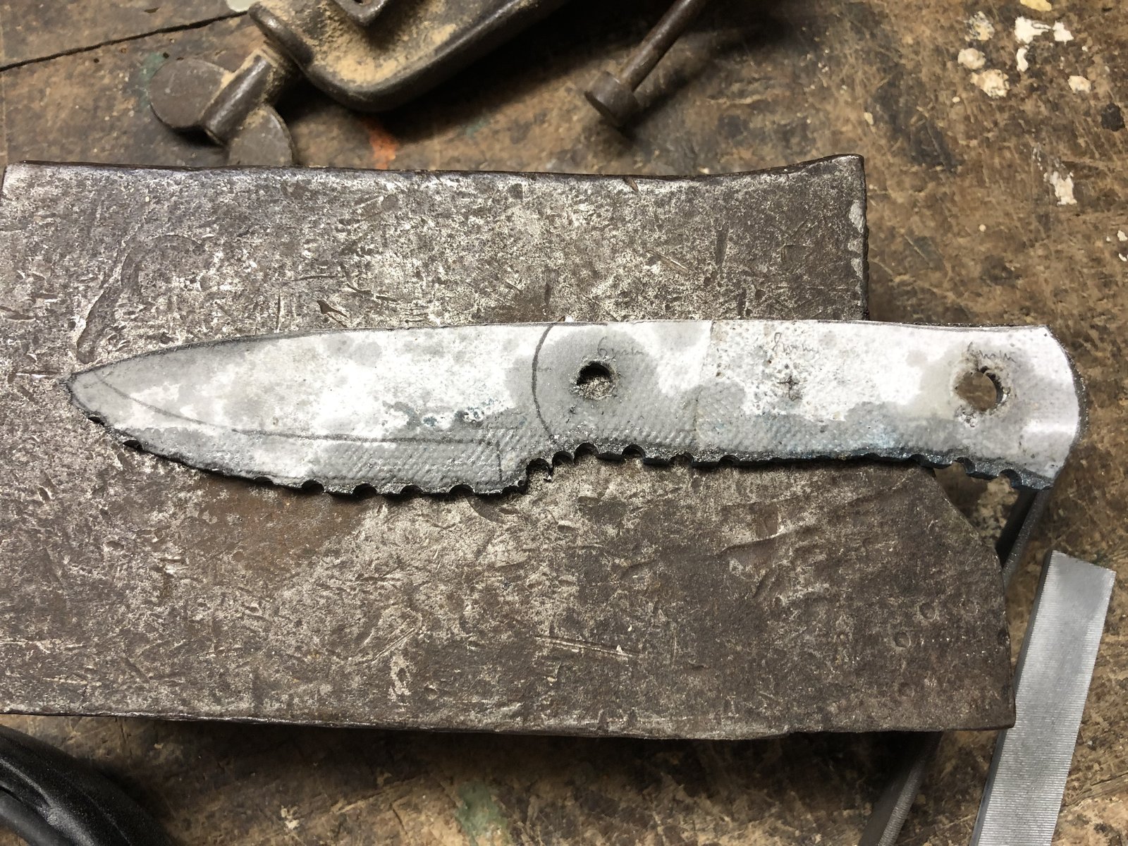

Die Form des Messers habe ich auf Papier gezeichnet, kopiert und mit Sprühkleber auf den Stahl geklebt. Dieses Mal habe ich auch die Markierungen für die Bohrungen direkt beim Entwerfen des Messers auf das Papier gezeichnet, vereinfacht es etwas. Anschließend wurde vorgekörnt, gebohrt und die Stege mit der Handsäge durchtrennt. Danach habe ich die Bohrungen für die Pins gesetzt.
Hier habe ich die Konturen schon geglättet, das Messer in meine selbst gebastelte Feilhilfe gespannt um ein sauberes Ricasso zu bekommen. Die Klingendicke angerissen und den Anschliff markiert und gefeilt.

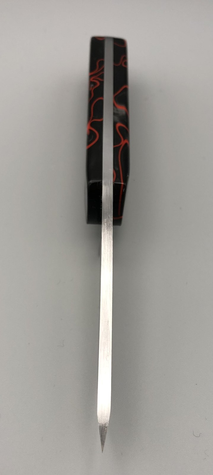

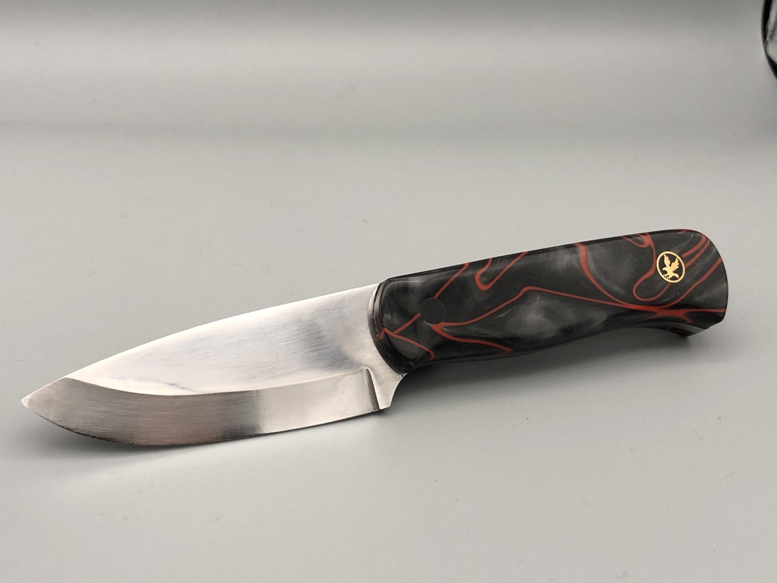

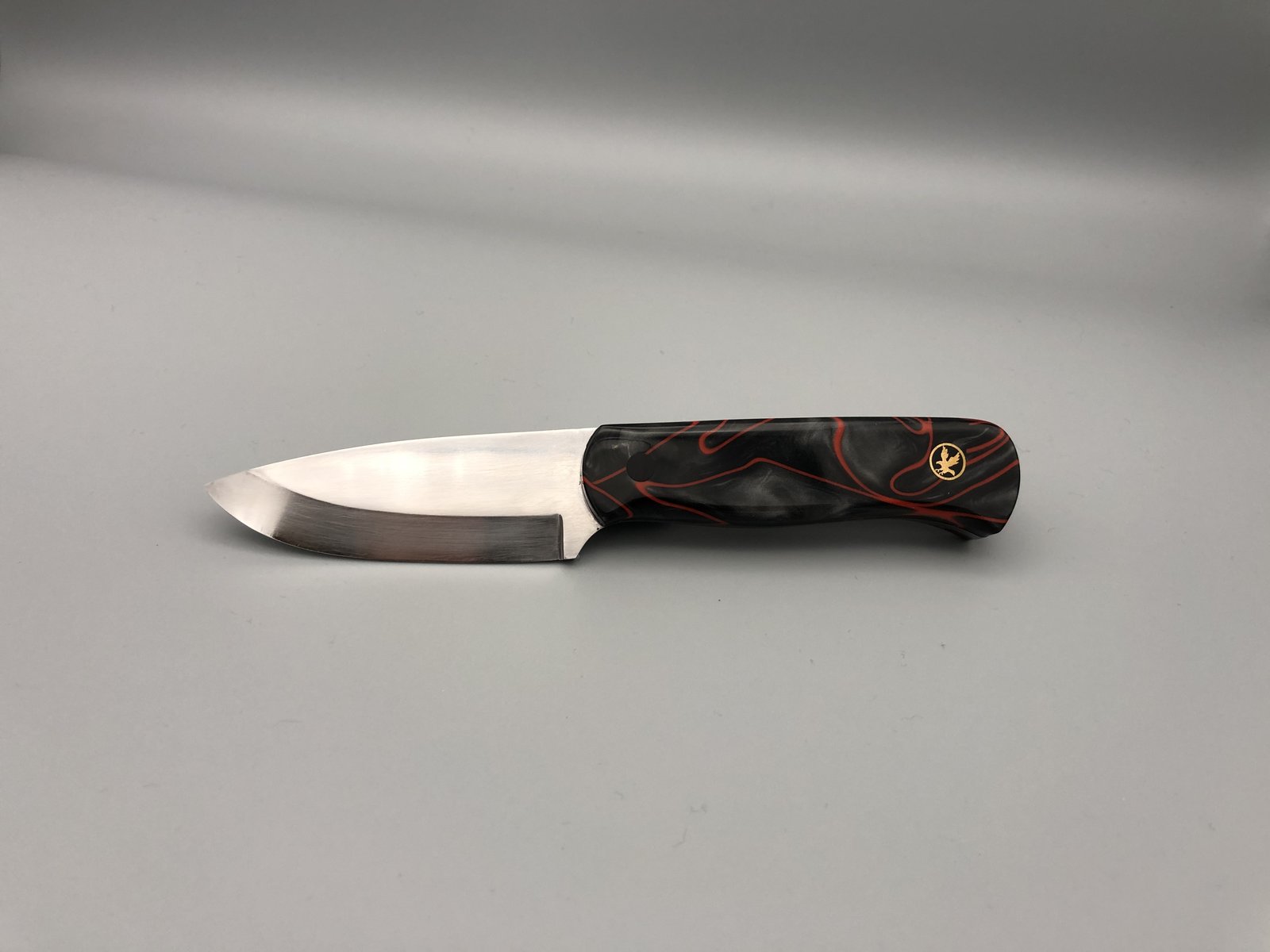

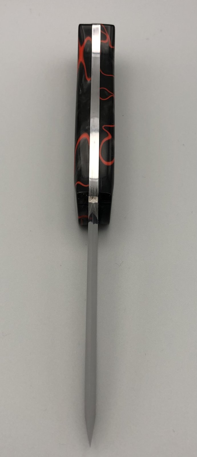

So und nun zum Abschluss ein paar Bilder des fertigen Messers. Eine Lederscheide ist momentan auch in der Entstehung, auf vielfache Anregung durch das Messerforum, insbesondere durch @[Nick] und @Taperedtang, versuche ich mich auch an einer eckigen Scheide und teste die einmal. Danke für die tolle Anregung! Ich hoffe es spricht nichts dagegen dass ich das Modell einfach nachbaue!

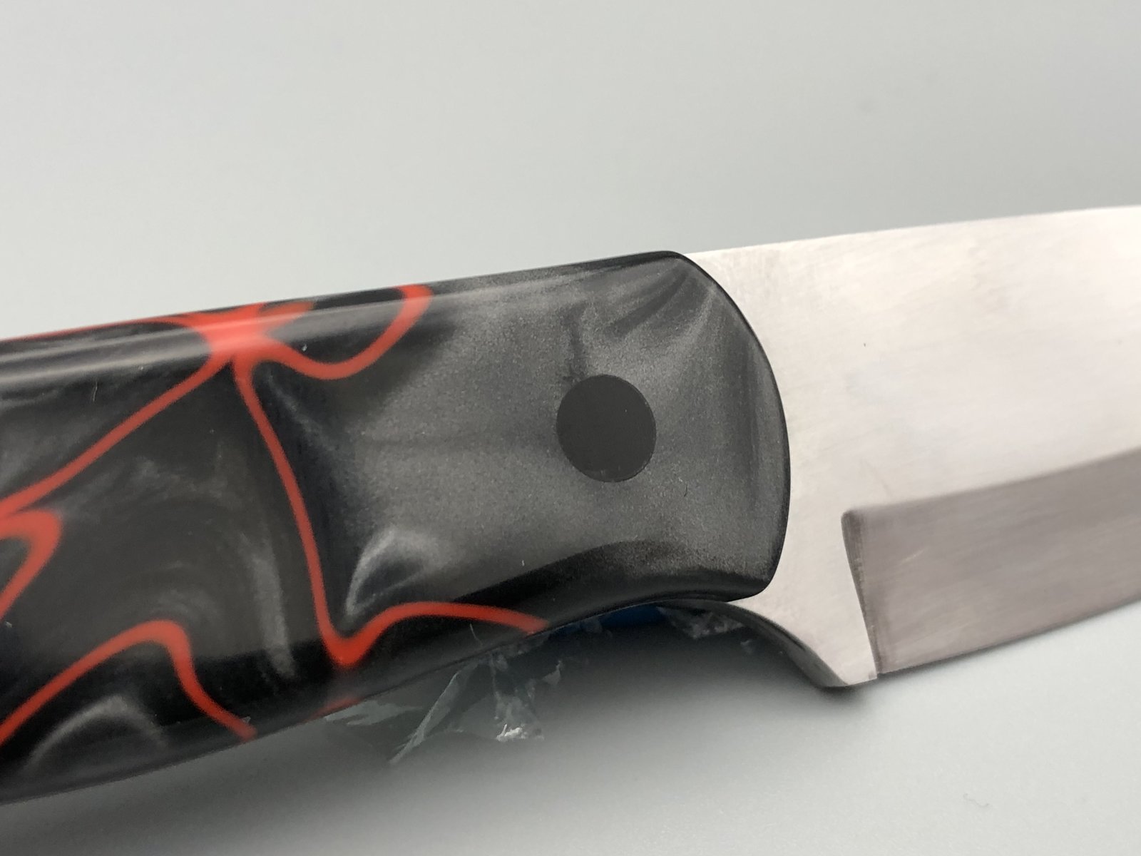

Das Kirinite als Griffmaterial ist für mich Neuland, ich habe etwas gesucht das mehr Farbe reinbringt und bin bei der Suche auf das Kirinite gestoßen und echt begeistert davon. Die Bearbeitung ist recht einfach, lediglich die Geschwindigkeit wenn man an Maschinen schleift oder poliert sollte man reduzieren, sonst wird das Material zu warm und es entstehen unschöne Schlieren.

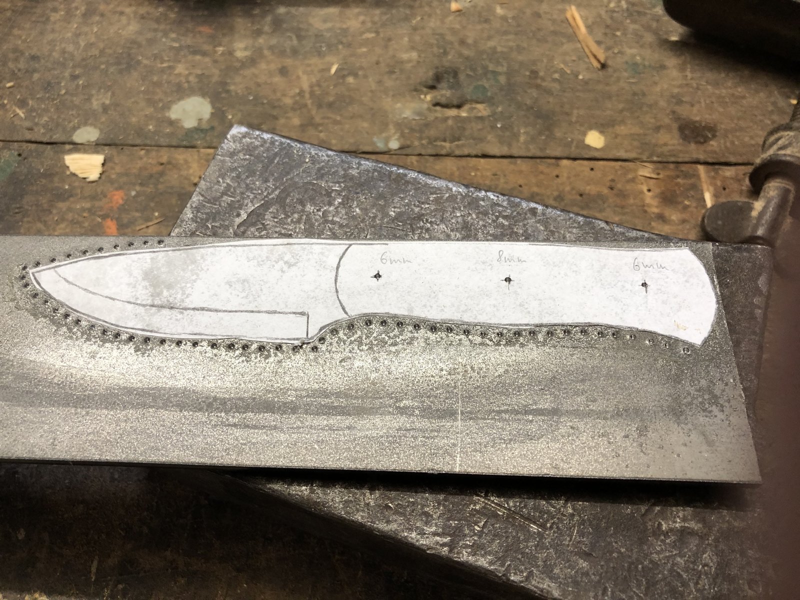

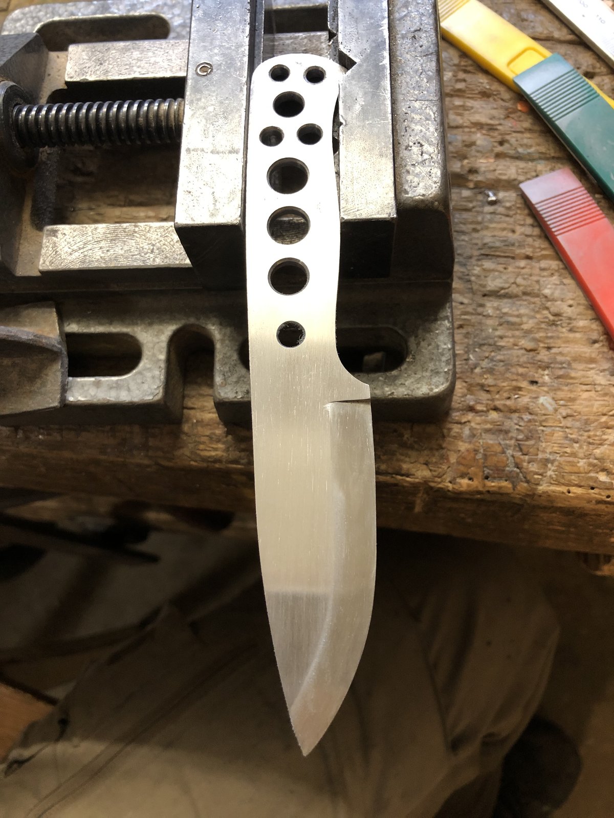

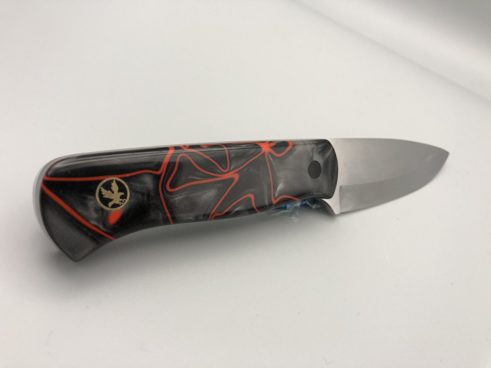

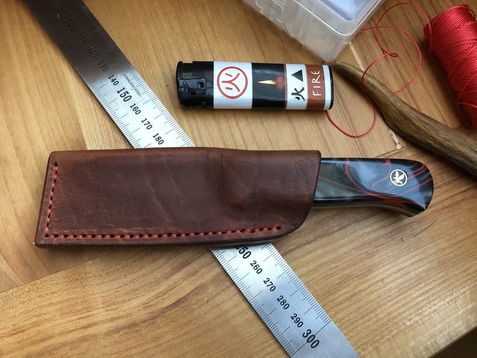

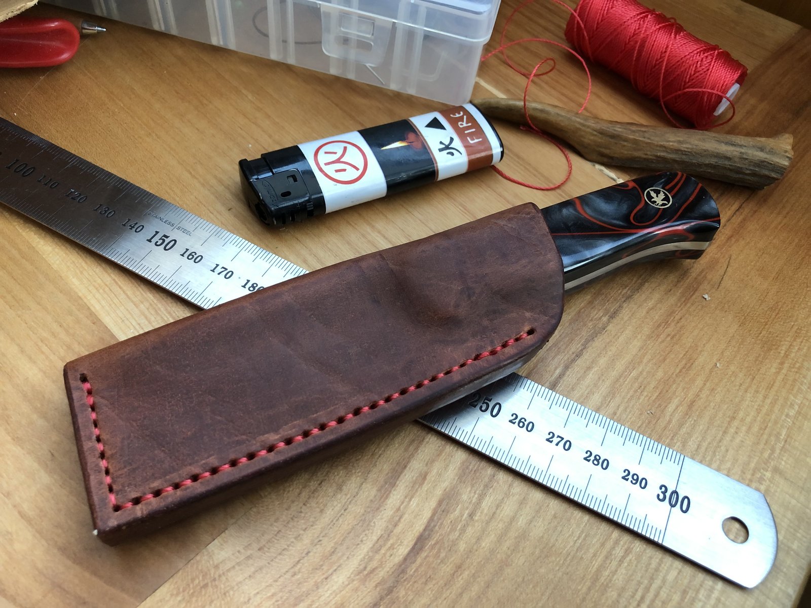

Hier bin ich schon beim Finish vor dem Härten, zur Gewichtsersparnis habe ich noch ein paar Löcher gebohrt.
