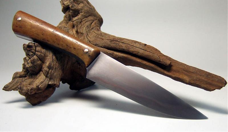

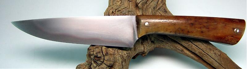

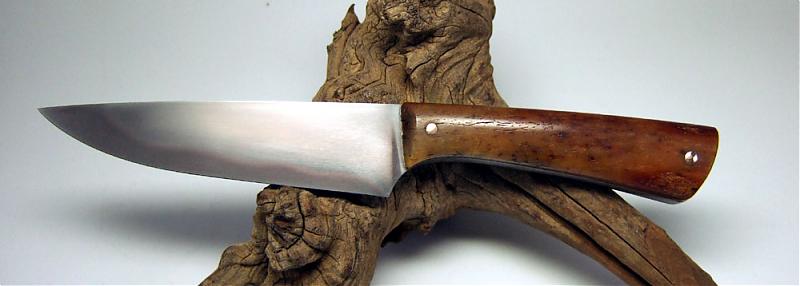

Hallo und einen schönen Abend.
Der Kleine Racker ist geschmiedet aus John Deere Welle, und mit Oosik beschalt. Die Schalen sind verklebt und mit Bronze vernietet.
Die Klinge ist selektiv gehärtet und minimal ballig ausgeschliffen. Klingenstärke am Ansatz 3,5mm, stetig verjüngend zur Spitze hin, 92mm lang.
Der Griff ist 80mm lang, macht also gute 170mm Gesamtlänge.
Kleiner Racker eben. :hmpf:
LG
M7*M

Eine Frage drängt sich mir beim betrachten der Bilder auf. Auf der einen Seite geht das Griffmaterial bis zum Ricasso, auf der anderen ist´s ein bisschen weiter hinten. Absicht?
Vielleicht hab ich aber gerade auch nur einen Knick in der Optik.
Niko
Hallo.
Niko - das sieht auf den Fotos nur so aus. Die Schalen enden ungefähr 1,5mm hinter dem Ricasso - auf der anderen Seite mögen es vielleicht 1,8mm sein ;-)
