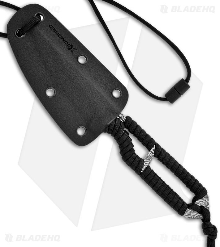

3. Wenn ich mir die Scheide anschaue, http://www.bladehq.com/imgs/shop-by-brand/grindworx/grindworx-centigray-damascus-sheath-large.jpg Sieht das für mich aus, als wenn die nur mit dieser Griffwicklung funktioniert.

Das Grindworx wäre hingegen schon fertig. Allerdings würde ich die Griffwicklung nicht so lassen. Und ob dann die Kydex Scheide noch funktioniert wage ich zu bezweifeln. Wenn mir diesbezüglich noch einer seine Meinung zu äußern könnte, wäre das schon wieder ein Problem weniger.

3. Wenn ich mir die Scheide anschaue, dann sieht das für mich aus, als wenn die nur mit dieser Griffwicklung funktioniert.
Sowas ließe sich bei einer Kydex mit einem Heißluftgebläse relativ simpel anpassen. Die Scheide greift hinter das Ricasso......da müsstest du sie also nach Entfernen der Wickelung nur ein bißchen zusammendrücken.
