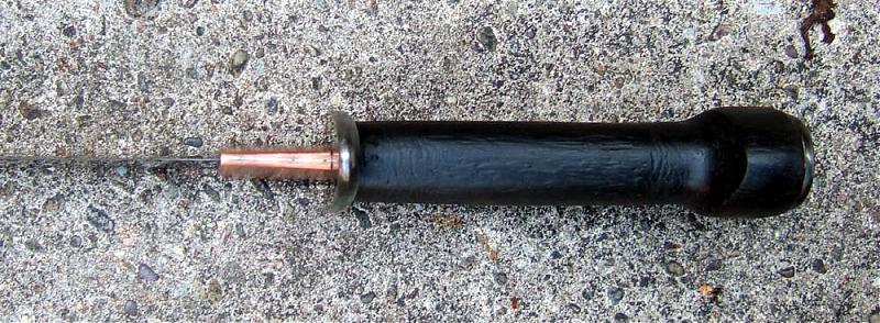

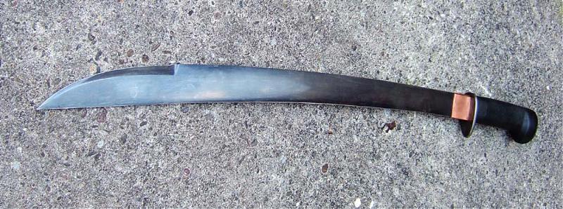

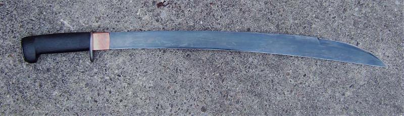

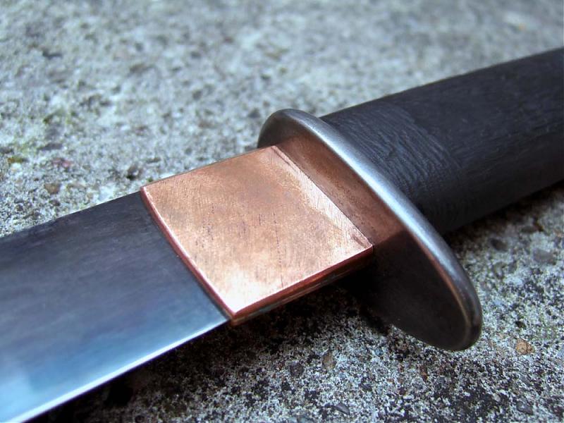

Dieses Ginunting - eine philippinische Schwertform - ist im Kundenauftrag schon vor längerer Zeit entstanden. Heute endlich war Gelegenheit Fotos zu machen.
Klinge geschmiedet aus 55Si7, selektiv gehärtet, 3,5mm stark
Montur Stahl, Kupfer und Ebenholz, Griff durchgehend vernietet
Gesamtlänge 635mm
Hat Spass gemacht, dieses Schwert zu bauen - und macht auch Spass, den Besitzer damit arbeiten zu sehen. Oder besser - macht Respekt.
Bilder in Aktion lege ich morgen nach.

Wie hart hast du es den ungefähr gemacht?
David - in der Tat sehr ungewöhnlich für´s europäische Auge. Man könnte meinen ich hätte den Griff falschrum montiert ;-). Im Südostasiatischen Raum sind diese Klingen aber weitverbreitet. Und da der Auftraggeber phillipinischen Stock - und Schwertkampf unterrichtet, war klar was er will. Ach, und Effizienz - wahrhaft entsetzlich.
Hamurra, die Klinge hat auf der Schneide so um die 55 HRc schätze ich.
