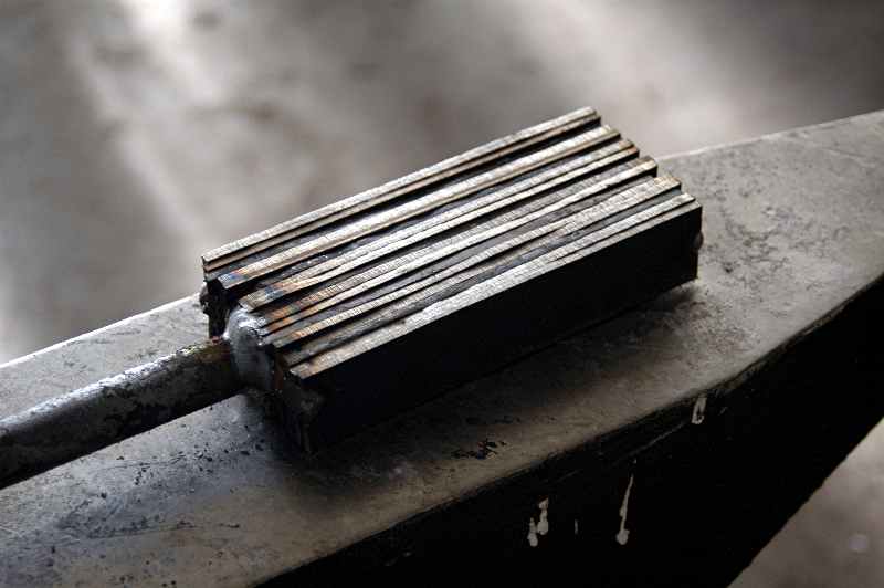

Auf Bild 1 ist das fertig zusammengestellte Paket zu erkennen
Die Maße sind ca. 150mm lang x 75mm hoch x 30 mm breit.
Alles in allem ein eher kleines Paket ( ca. 2,6 kg), daß es aber in sich hat.

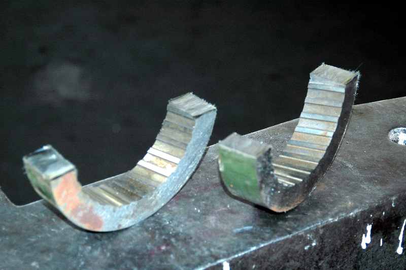

Bild 2 zeigt die einzelnen Lagen des Damastpaketes.
Es besteht aus je
6 Lagen manganhaltigem Werkzeugstahl 1.2842
6 Lagen Wolframlegiertem Werkzeugstahl 1.2519
und
5 Lagen Nickelhaltigem Stahl.

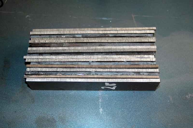

Auf Bild 3 Kann man die abwechselnde Zusammenstellung der einzelnen Lagen erkennen.

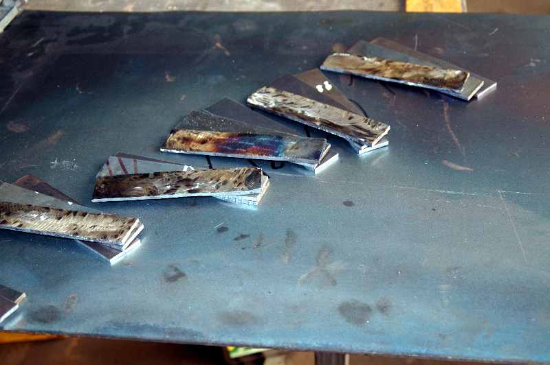

Warum ich grade die Kombination 6/6/5 genommen habe ?
Nun Die Bleche aus 1.2842 und 1.2519 ( aus der Sammelbestellung Werkzeugstahl)
haben grade Abschnitte für je 6 Stück ergeben ohne das es zu Abfall kommt.

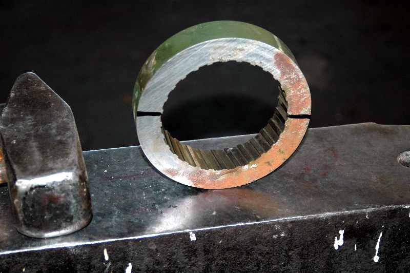

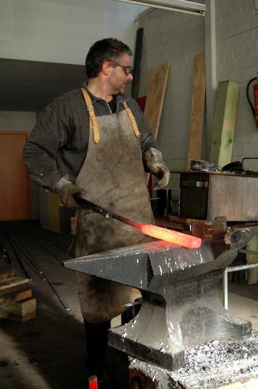

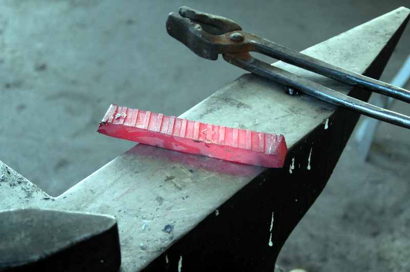

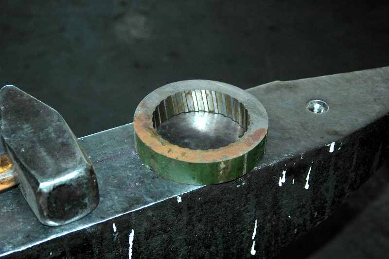

Beim Nickelhaltigen Stahl habe ich auf Materialrecycling gesetzt und wie in Bild 4, 5 und 6 zu erkennen ist einen Geschützrohrabschnitt verarbeitet, den ich in der Mitte geteilt habe
und wie auf Bild 7 zu sehen flachgeschmiedet habe.
Das ausgeschmiedete Rohrstück, ergab 5 passende Lagen für das Damastpaket.

1. Was ist es denn eigentlich :confused:
Anhand des Bildes mit dem Fäustel habe ich schon versucht das Kaliber abzuschätzen, aber für MK 40 ist es eindeutig zu groß. Irgendwas um die 70/80mm könnte es sein.
2. Wofür steht "HL" ?

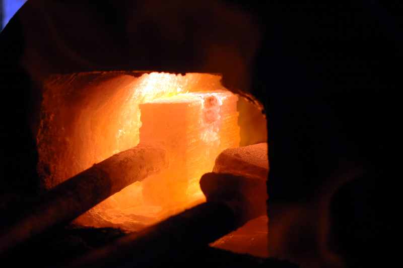

Bild 008:
Das Paket im Ofen beim Aufheizen.
Bild 009:

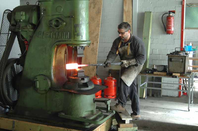

Das erste mal unter dem Lufthammer.
Die Schweißbarkeit ist sehr gut.
Bild 011:
hier das Paket nach der ersten Schweißung, schon deutlich dünner.
Alles hat gut geschweißt, keine offenen Lagen wie recht gut zu sehen ist.
Das Fäustel ist ein zum Handhammer umgearbeiteter (Stil abgesägt und angepasst) 4 Kg Vorschlaghammer.
Der Durchmesser betrug bei diesem Stück 150mm.
Die Länge des Stückes auf dem Amboss lag bei ca. 23 cm.
HL Damast steht für Hochleistungs-Damast
gruß Peter
