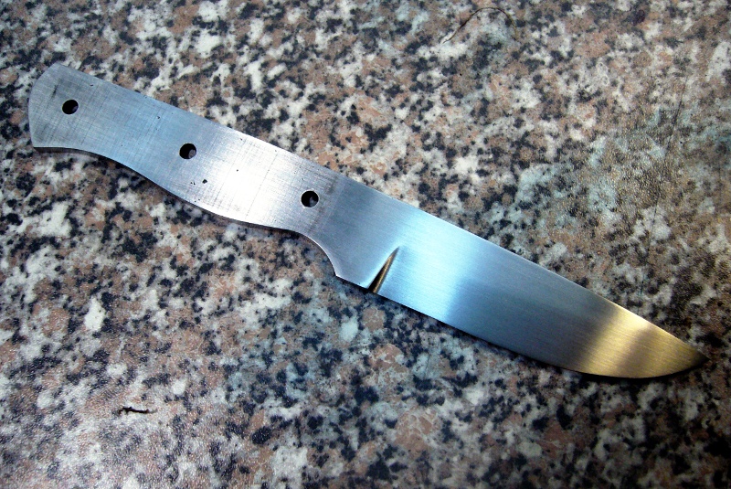

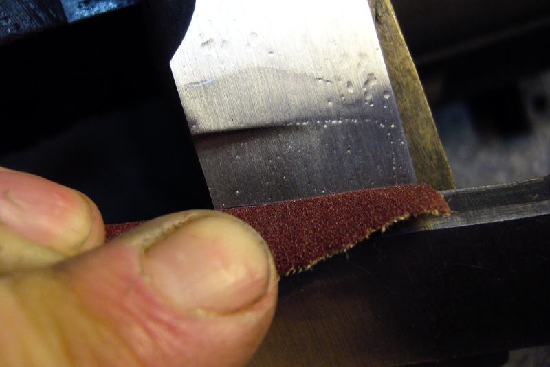

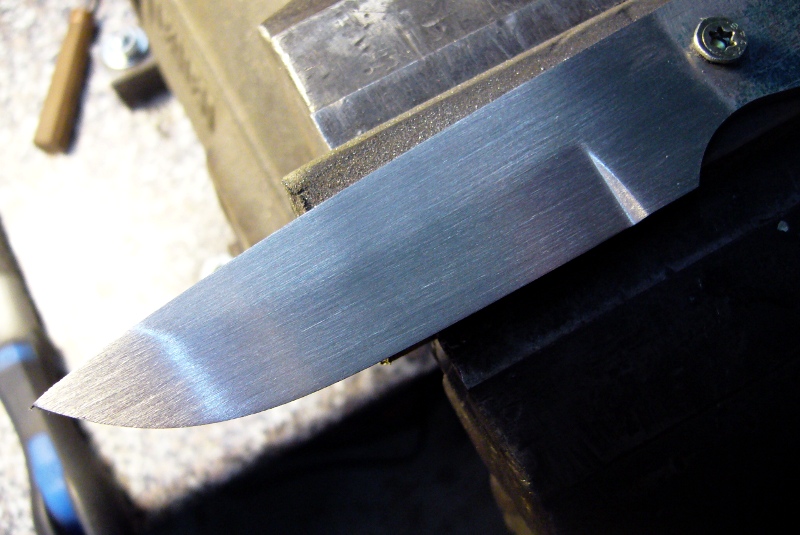

Hab heute noch ein Bisschen was geschafft. Morgen wird gehärtet.

Feilst Du mit Führung oder freihand?
Schaut jedenfalls fein aus, ich bleib dabei.
Grüße,
Günther
Du trödelst da vor dich hin .... :D :D :D
Ich will endlich selbst ran. Mach mal hin *g*

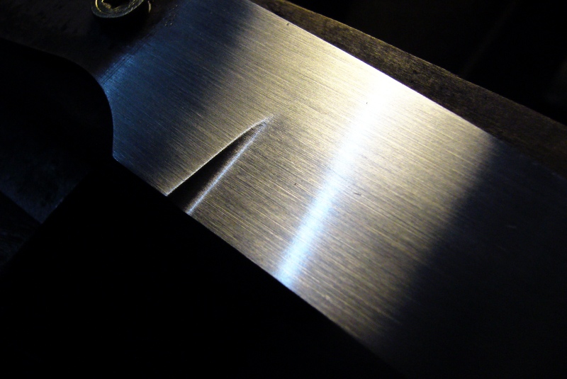

Das sieht so super aus. Die geschliffene Klinge sieht super aus. So gefällt mir die Form gleich viel besser.
Verdammt... da folgt man einmal nicht dem Thread und schon gibt's so viele tolle Neuigkeiten :hehe:
Sieht echt super aus! Bin begeistert und weiterhin dabei :cool::super:
Bleibt spannend...
Servus,
ich feile alles freihand, da ich kein Fan von Schleifhilfen bin. Wenn man sich Zeit nimmt und öfter mal kontrolliert, ist das kein Problem. Außerdem bekommt man nur so ein Gefühl für Material und Werkzeug.
Die Klingengröße finde ich auch optimal, gut dass Ihr den Vorschlag gemacht habt. Sonst würde man wirklich ewig feilen. Da bin ich vom Bandschleifer verwöhnt.

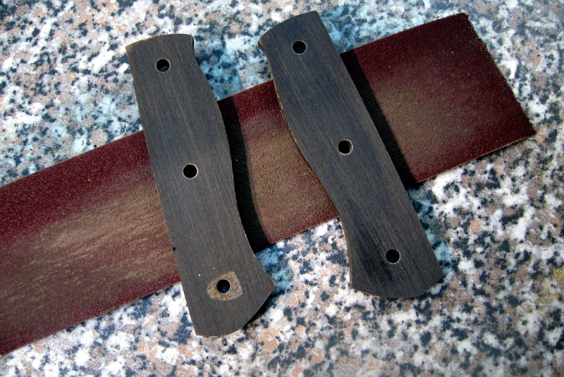

danke. Ich hab zwar einmal schwarzes Papiermikarta, für die Griffschalen eines Rasiermessers, selber gemacht. Das ist aber keine schöne Arbeit. Für spezielle Sachen, die es nicht zu kaufen gibt, in Ordnung, aber für das normale viel zu umständlich.
Ich habe interessehalber bei Masterplex bestellt. Die Platte ist vor zehn Minuten mit der Post gekommen und macht einen guten Eindruck. Wie es am Messer aussieht, sehe ich dann wahrscheinlich heute Nachmittag.
Ich hatte auch schon mit G10/FR4 geliebäugelt, allerdings ist der Schleifstaub nicht ohne und da die Bearbeitung nur mit Feilen erfolgt, wären die ruck zuck stumpf. Das Papiermicarta ist leicht zu bearbeiten, gut zu verkleben, schrumpft nicht und hält auch was aus. Ich glaube, für den First Knife Kit eine gute Wahl getroffen zu haben.

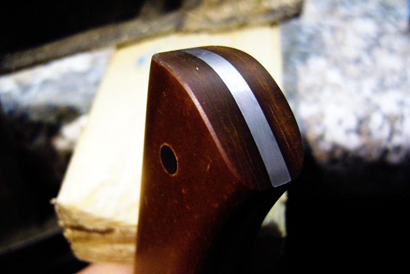

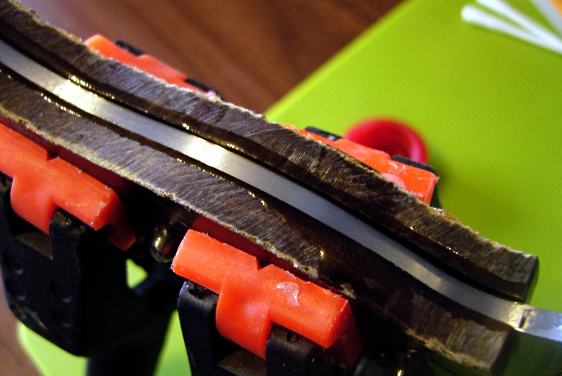

es nähert sich dem Ende. Die Griffschalen wurden gebohrt und grob angepasst. Danach habe ich alles miteinander verklebt. Das Micarta ist nicht tiefschwarz, sondern hat einen leichten Braunton. Beim bearbeiten muss man etwas aufpassen, da das Material gerne Splittert. Wenn man von vorn herein Gegenmaßnamen ergreift ist das aber kein Problem. Noch ein paar Bilder:

Das Messer ist jetzt, bis aufs Schärfen fertig. Das Griffmaterial ließ sich sehr gut bearbeiten. Ich hatte den Verdacht, dass es stärker splittern würde, das war aber nicht der Fall. Es ging mit Feilen und Schleifpapier wirklich sehr gut. Allein beim Bohren und Sägen ist etwas Vorsicht geboten. Es hat sich zudem herausgestellt, dass ich Trottel braunes, statt schwarzes Micarta bestellt habe. Außerdem handelt es sich richtiger weise um Pertinax. Es besteht nicht aus mehreren Papierschichten, sondern aus Schnipseln. Nichts desto trotz, finde ich es richtig gut und wenn ich es mit dem Ausgangsmaterial vergleiche wird es noch anständig nachdunkeln. Das Messer schreit geradezu danach, benutzt zu werden. Bilder vom fertigen Messer folgen.
