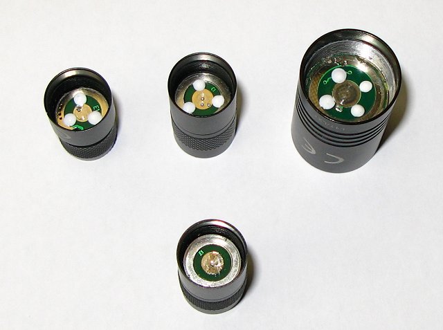

Auseinandergenommen sieht das dann so aus. Der Clicky selber sieht auch ganz solide aus (ist hier auf AN gedrückt, ansonsten ragt der Knopf noch weiter heraus). Die Kontakte sind vergoldet. Aufgemacht habe ich ihn noch nicht.
Mit dem orangenen Endkappenschalter sieht sie auch ganz nett aus, er ist jedoch nicht fluoriszierend.
Den Kopf bekomme ich leider nicht aufgeschraubt. Ich hätte gern mal nachgesehen, ob man den Reflektor noch etwas verschieben kann bzw wie einfach ein Austausch wäre. Wahrscheinlich muss er aufgebrochen werden...was ich aber nicht tun werde/möchte. Falls jemand ne bessere Idee hat, wie man an den Reflektor kommt?
Der Krazer auf dem Treiber ist meiner Ungeschicklichkeit zu verdanken...ist aber nix passiert.Puh.

Mir fällt auf, dass die Halbmonde auf der Treiberplatine nicht besetzt sind.
Satt dessen ist ein Spacer auf dem plus Kontakt aufgelötet.
Das deutet darauf hin, dass manche Zellen keinen Kontakt gegeben haben und die Lampe für Flattop Zellen angepasst wurde.
Aber wer oder was übernimmt jetzt den Verpolungsschutz?
Heinz
Heinz
Gute Frage!
Im Zweifelsfall und wenn die verwendeten Zellen einen
etwas vorstehenden Pluspol haben, setze ich einige 0,5 mm
hohe Epoxy-Punkte neben den Plus-Kontakt der Platine.
