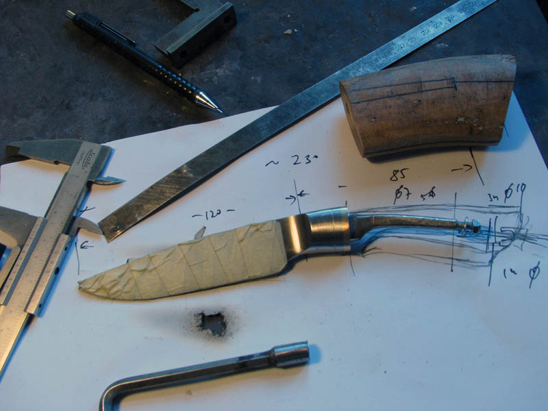

Warscheinlich hast du es schon erklärt, oder es ist einfach dein göttlicher Wille, der den Stahl fügt, aber sind deine Klingen am Integralteil freihand oder gesenkgeschmiedet? Die Form ist ja schon oft ähnlich.. und ist die Abschlussplatte innen mit einem Gewinde versehen? Oder mit dem Erl vernietet und dann veredelt?

zu deinen fragen:

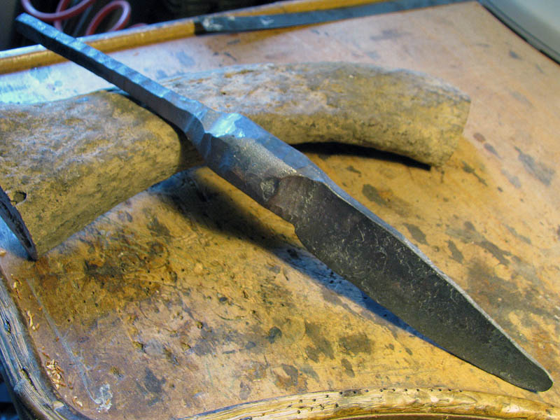

nix gesenk- jedes messer ist einzeln handgeschmiedet.
auf dem einen foto siehst du die verschraubung eines erls , die abschlußstopfen/platten sind eingearbeitet und geklebt, meist noch mit einer innen angelöteten ´retention´ für sicheren halt.

Danke für die Fotos, ich finde making-of Bilder spitze :) (meeehr? *drollig guck*)
Da erkennt man auch gleich warum mich ein handgeschmiedetes Messer auf emotionaler Ebene mit seiner Seele anspricht, und ein aus der Platte gestanztes Serienmesser nicht ;)

Vielen Dank noch für die Antwort mit Bildern. Die aufwendigeren Stücke sind also in ihre geschwungene Endform geschliffen, ja? Wie hier beim Eleganten Riegel die runden, kurvigen Stege?
Womit schleift man so genaue Linien? Einfach mit dem Dremel?
Und wie machst du den genauen Übergang von Integralbramme zu Griffmaterial? Das müsste man doch eigentlich drehen, oder?
