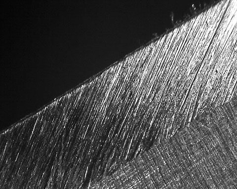

Mit meiner letzten Bestellungen kamen auch die neuen Wicked Edge Micro Fine Ceramic Stones. Musste ich heute mal ausprobieren.
Testobjekt war ein 0815 Küchenmesser, 12cm Klinge, 2mm stark - also etwas dicker, als die meisten handelsüblichen Messer in der Größe.
Das Ding war kreuz und quer geschliffen, weils eines meiner Dauertestobjekte für alle möglichen Schärfer ist, diverse Schnellschärfer inklusive (so sah die Schneide allerdings auch aus).
Deswegen kam ein neuer Anschliff drauf, 20° auf beiden Seiten. Also eher robust, ist mir lieber.
Körnung waren: 200 - 400 - 600 - 800 - 1000 Diamant. Danach die neuen mikrofeinen Keramiksteine. Erst die grobe Seite (1.4µ), dann die feine (0,6µ).
Diamantsteine
Dann die beiden Keramiksteine:
Zum Maßstab: Die Breite der Fase ist etwa 0.7mm.
Laut Wicked Edge USA sollen die neuen mikrofeinen Steine einen Stufe feiner, als die bisherigen 1200/1600er Steine sein. Mein Eindruck ist, dass die "grobe" Seite der mikrofeinen Steine im Vergleich zu den 1200/1600ern eher bissiger ist; die feine Seite allerdings tatsächlich einen Tick feiner. Das kann sich allerdings noch geben, wenn ich mit den neuen Steinen länger gearbeitet habe. Erfahrungsgemäß werden die ja noch etwas glatter.
Jedenfalls arbeitet es sich nach den 1000er Diamantsteinen auch mit den neuen mikrofeinen Steinen recht flott. Unterm Mikroskop ist die Schneidfase zwar nicht vollkommen glatt - in der Praxis schneidet das Messer freihand Zeitungspapier ohne zu Rupfen. Mir reicht das. Wer Rasierschärfe braucht (also im Gesicht, nicht nur am Arm ), der kann ja noch mit Abziehriemen, Pasten und Sprays weitermachen, bis die Oberfläche geschlossen ist.
Wobei: Die Qualität des Schliffs sinkt mit der Vergrößerung des Mikroskops Wer seine Schneide mit 800-facher Vergrößerung anschaut (wird gerade trendy, da USB Mikroskope ja nichts mehr kosten und man schnell ein paar Bildchen machen kann) und auch *da* noch eine hundertprozentig saubere Oberfläche haben will, der braucht Geduld.
Die 1200/1600er Steine soll es weiterhin geben, die mikrofeinen sind also kein Ersatz, sondern eine Ergänzung. Allerdings sind die 1200/1600er Keramikabziehsteine im Moment nicht lieferbar. Ich habe zwar schon wieder welche bestellt, aber - laut WE USA - werden die Steine erst wieder in ein paar Wochen verfügbar sein.
