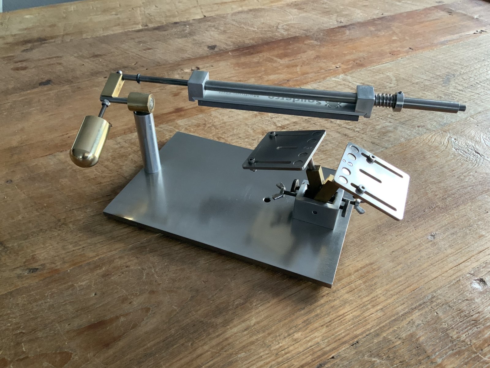

Servus Gnubbel,
Ich nutze den Bogdan EP genau wg des Rundungs- und Steindickeausgleich.
Beide Systeme, EP und Nowi, kommen an eine Grenze, wenn die Materialstärke im Kurvenbereich deutlich zum Rest der Klinge variiert. Dann bekommst Du zwar technisch den selben Winkel hin, aber die Fase wird optisch wahrnehmbar immer breiter, je dicker die Klinge hinter der Fase ist. Das ist zwar mit Bogdan deutlich besser als ohne, aber bei extremen Klingenverlauf dennoch wahrnehmbar.
Bei Küchenmessern kommt dies seltener vor, da diese überwiegend eher dünner an der Spitze sind. Dagegen habe tactical Klappmesser gerne eine stärkere Spitze und dann kann es selbst mit Bogdan auffallen.

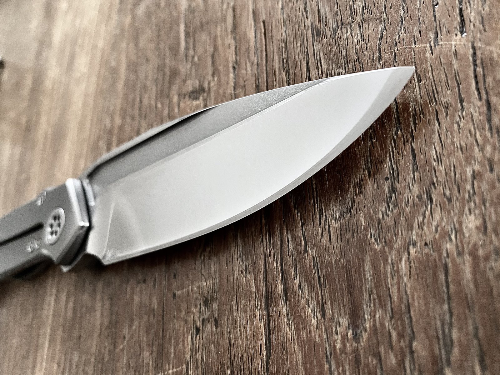

Bogdan EP
Mit Bogdan EP
ohne Bogdan EP

Mit dem Bogdan EP kann man zwar die Winkelabweichung kompensieren, das setzt aber voraus, dass man im gebogenen Bereich der Schneide die Position der Klinge zum Schleifstein ständig anpasst, so dass der Schleifstein in beiden Ebenen absolut waagerecht geführt ist.
Auch wenn man nach der Anleitung zum Edge Pro schleift, kommt es auch zu keinen größeren Winkelabweichungen.
Edge Pro Apex Dokumentation Seite 7 und beim Edge Pro Professional Seite 9.
https://www.edgeproinc.com/manuals/EdgePro_Instruction-Manual_Apex.pdf
https://www.edgeproinc.com/manuals/EdgePro_Instruction-Manual_Professional.pdf
Nur wer bekommt das wirklich reproduzierbar hin?
Gerade, wenn man mit den feineren Körnungen schleift, kann eine minimale Winkelabweichung dafür sorgen, dass man nicht mehr bis zur Schneidenspitze damit schleift.
Das kann naturgemäß nicht ganz so präzise erfolgen, wie bei den Systemen mit den Schwenkarmen und der rechtwinkligen Drehachse zur Klingenebene, wo die Klinge automatisch so geführt wird, dass der Schleifwinkel über die gesamte Klingenlänge konstant bleibt.

Servus,
das Drehen ist sehr einfach, da der gesamte Auflagetisch drehbar ist und man das Messer so problemlos tangential in Position bekommt.
Der gekurvte Teil einer Klinge ist auch beim Nowi kein Selbstläufer, ich habe auch den Messerguide mit ähnlichen Verhalten und der Kurvenbereich gelingt bei mir mit EP besser. Kochmesser sehe ich aber generell unkompliziert, da reicht auch der normal EP Klone.
Ich selbst habe halt viele Klapper mit sehr unregelmäßigem Klingenverlauf, da macht das schon Sinn. Auch die Druckkontrolle ist eher was für die Freakabteilung. Ich nehme dafür aber gerne den Steindickeausgleich des Systems mit.
Ich merke ziemlich schnell, ob ich die Fase vorne voll erwische oder nicht, zur Not kurz einmal edding über die Fase und man hat Gewissheit. Ich muss selten mit mehr als einen Stein an meine Klingen.

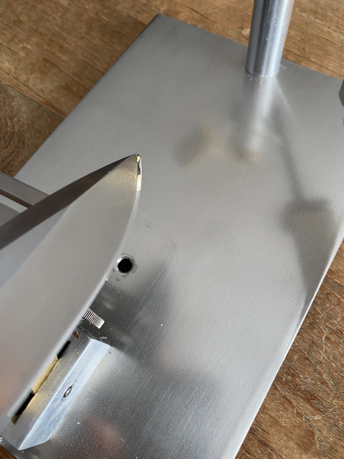

Bei den Systemen mit den Schwenkarmen geht eine Drehachse rechtwinklig durch die Klingenebene und dadurch ist gewährleistet, dass auch im gebogenen Teil der Klinge der Schleifwinkel automatische immer gleich eingehalten wird.
(Das die Drehachse rechtwinklig zur Klingenebene läuft, setzt den Einsatz einer Klemme, oder das vorhanden sein von zwei parallelen Flächen an der Klinge, auf die man den Magneten setzen kann voraus. Ansonsten weicht der Winkel, je nach Keilwinkel der Klinge gering ab, was aber in den meisten Fällen minimal und somit zu vernachlässigen ist.)
Es geht darum, dass du beim Nowi als auch Messerguide nur durch händisches kippen der Klinge den kurvenbereich erreichst. Nur darum geht es. Und das ist in präzise nicht so leicht.

Nur um Missverständnisse zu vermeiden, dein "Klar," soll bedeuten, dass du schon mal mit einem Bogdan mit Schwenkarm oder einem Nowi ein Messer geschliffen hast?
Der Unterschied liegt für mich in der Zwangsführung des Schleifwinkels beim Bogdan mit Schwenkarm oder einem Nowi und der Notwendigkeit der händischen Korrektur bei anderen Systemen, wo man Fehler machen kann.
Natürlich ist die Winkelführung bei einem beim Bogdan mit Schwenkarm oder einem Nowi an der Spitze einer langen Klinge nicht so stabil, wie am geraden Teil der Klinge.
Daher ist natürlich auch bei diesen Geräten ein wenig handwerkliches Geschick, Gefühl und Übung notwendig um damit richtig zu arbeiten.
Natürlich kann man mit einem Edge Pro Klon eine Klinge mit annähernd gleichmäßigem Schleifwinkel über die Schneidenlänge erreichen.
Das setzt aber die richtige Anwendung voraus und ich bin mir nicht sicher, dass diese allen so klar ist.
