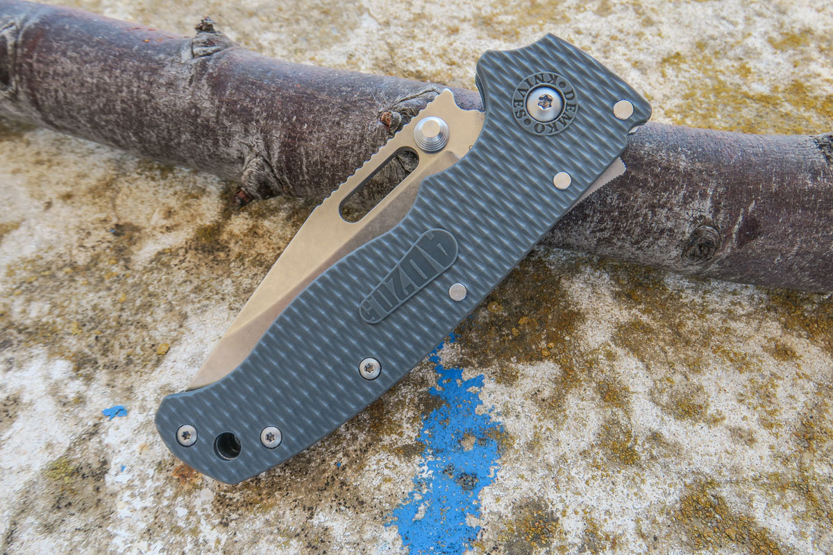

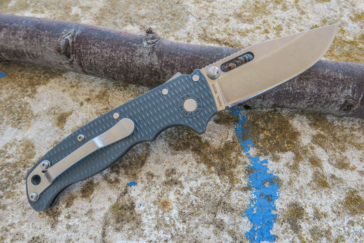

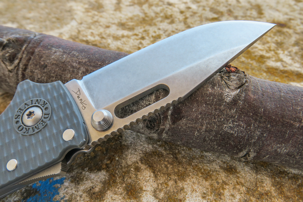

Das AD20.5

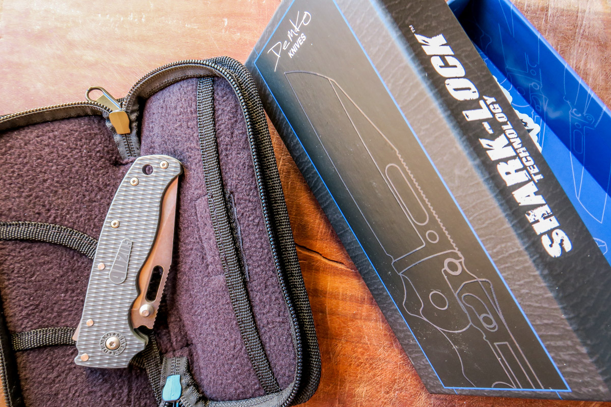

Es kommt in einer mehr als soliden Verpackung. Stabile Karton-Steck-Schachtel mit Pouch, der über mehrere Einschübe verfügt: Proudly overbuilt ;)

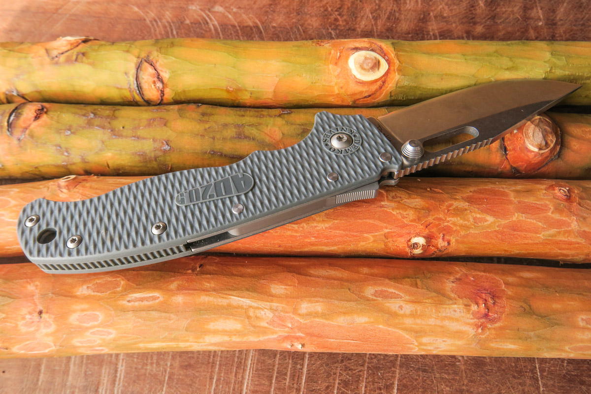

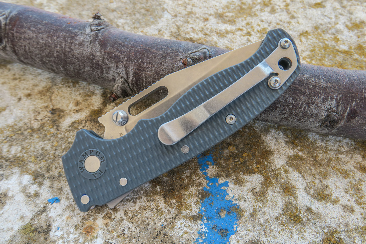

Das AD20.5 hat ein mittlere Größe von 114 mm geschlossen bei geöffnet 193 mm und liegt damit zwischen Small und Large Sebenza oder auch Spyderco Para 3 und Para Military 2. Klinge sowie scharfe Schneide messen 79 mm. Die Waage zeigt 102 Gramm.
Die Griffschalen sind aus sehr angenehm texturiertem grauem Grivory. „Grivory® is the trade name for a group of technical thermoplastics manufactured and distributed by EMS-GRIVORY. Grivory HT is a semi-crystalline thermoplastic construction material based on polyphthalamide (PPA).“
Erwähnenswert: Der Clip liegt an dem - leicht exponierten - nicht texturierten AD20.5-Logo auf der Griffschale an! Das schont die Hosentasche oder was auch immer.

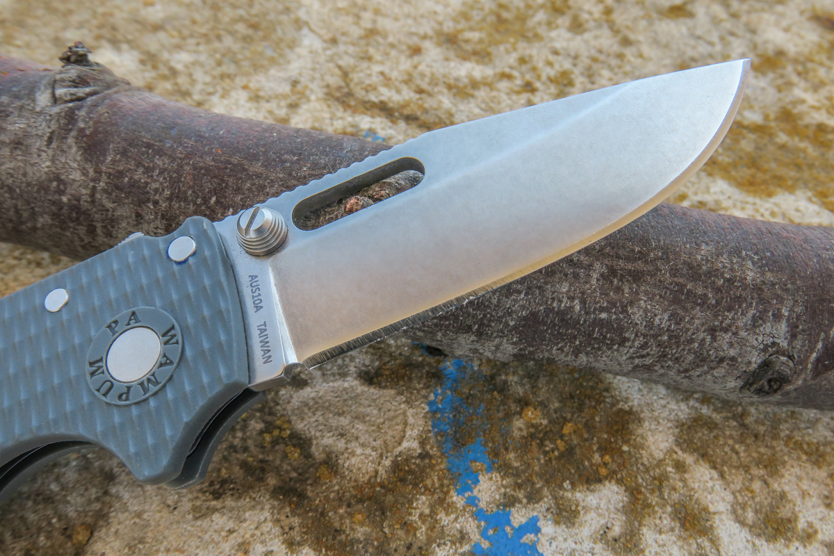

Die 3,2-mm-Clip-Point-Klinge aus Aichi AUS10A hat einen Saber Grind, ein pflegeleichtes Stonewash-Finish und läuft auf gekapselten Kugellagern. Der Gesamtschneidenwinkel beträgt gemessene 34 Grad. Hinter der Wate sehen wir 0,7 mm, was in etwa auf dem Niveau meines Para Military S30V, Military 52100, Buck 110 oder einem Haslauer Custom liegt.
Aichi AUS10A: C: 0,95-1,10 Cr: 13,00-14,50 Mo: 0,10-0,31 Mn: 0,50 Si: 1,00 Ni: 0,49 V: 0,10-0,27
Die Klinge verfügt über eine Schleifkerbe vor dem 4 mm breiten Ricasso. Als Öffner stehen drei Möglichkeiten zur Verfügung - Slot, beidseitige (demontierbare) Daumenheber und der Shark Lock. Schiebt man ihn nach hinten, läßt sich die Klinge locker aufflicken. Auf die gleiche Weise kann man sie auch wieder schließen. Beides mit einem Finger, wenn man will! Es gibt diverse Videos, wo die Begeisterung für diese Art Spielerei keine Grenzen kennt :love:
Das AD20.5 ist somit uneingeschränkt linkshändertauglich. Der montierte Clip kann zwar nicht beidseitig genutzt werden, aber der Linkshänder-Clip liegt der Lieferung bei (y)! Schön ist auch die Tatsache, daß durch die Art des Clips keine Extra-Schrauben sowie Aussparungen vorhanden sind. Der Clip ist mit zwei der Griffschrauben befestigt. Man kann folglich das Messerchen ohne ästhetische Einbußen auch cliplos nutzen.

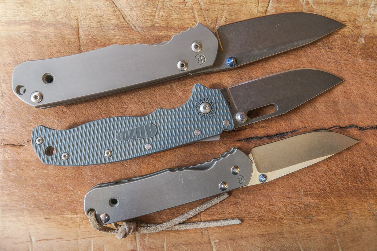

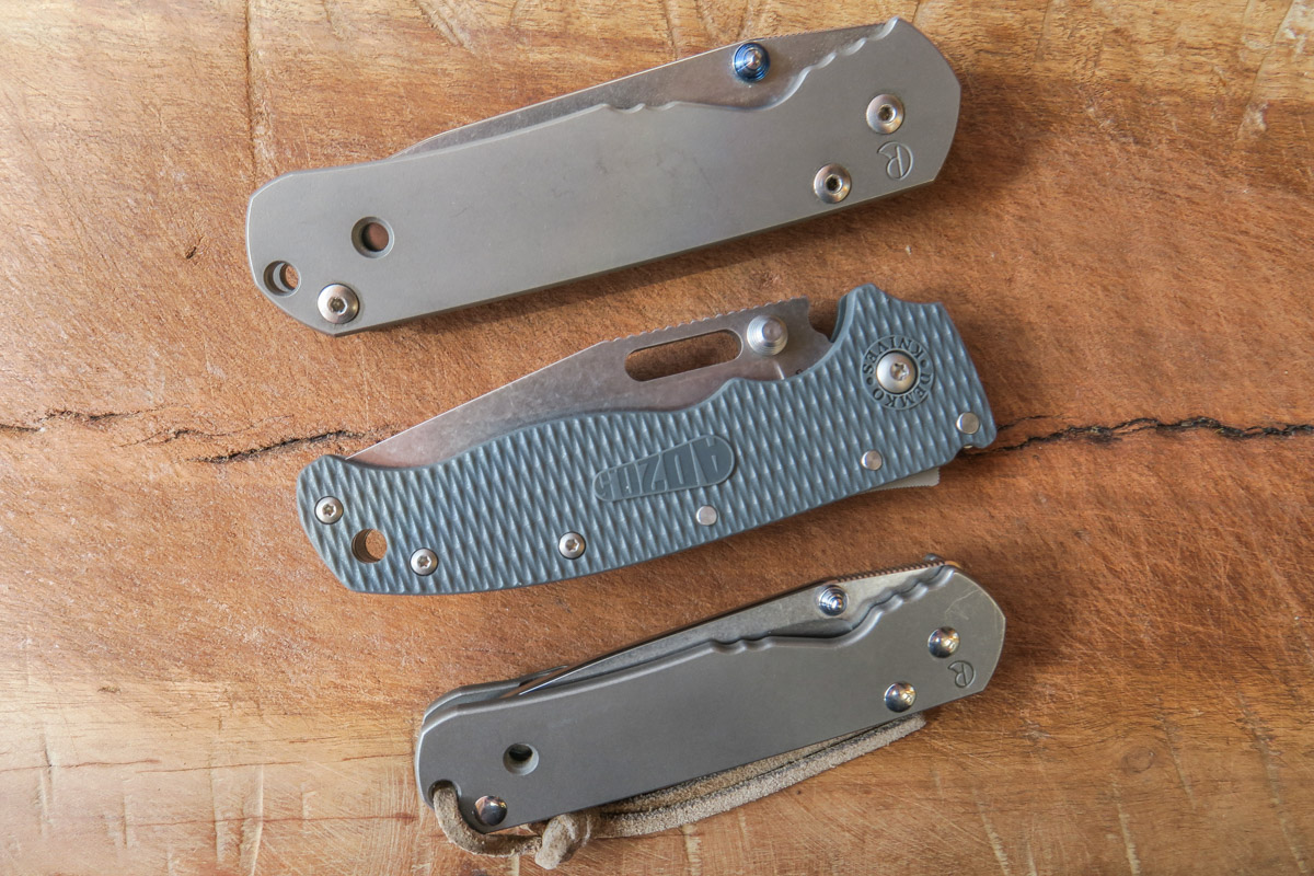

AD20 versus AD20.5
AD20 und AD20.5 unterscheiden sich nicht nur bezüglich Materialwahl und Preis, sondern ganz erheblich und eindrucksvoll auch seitens Maßen und Gewicht.
Specs AD20 G10 slot vs AD20.5 (Clip Point):
Gesamtlänge: 219 mm 193 mm
Klingenlänge: 92 mm 79 mm (die Shark-Foot-Klinge ist etwas kürzer)
Klingendicke: 4,6 mm 3,2 mm
Griffdicke: 14,8 mm (ohne Clip) 10 mm
Gewicht: 168 g (G10) / 206 g (Titan) 102 g (20.5)
Sehr schön zu sehen im Video von Metal Complex, wo das AD20.5 umfassend vorgestellt und mit dem AD20 verglichen wird. Auch der Fidget Faktor kommt nicht zu kurz :giggle:
Was noch von Interesse ist - das offene Messer. Hier verweise ich auf den Öffnungs-Spezi Nick Shabazz. Der hat das AD20 hier auseinandergenommen.
Es gibt Unterschiede zum AD20.5. Das hat nämlich noch einen Backspacer und Stahlplatinen unter den Grivory-Schalen. Das grundsätzliche Prinzip ist aber dasselbe. In diesem Video nimmt Nick Shabazz auch das AD20.5 auseinander …

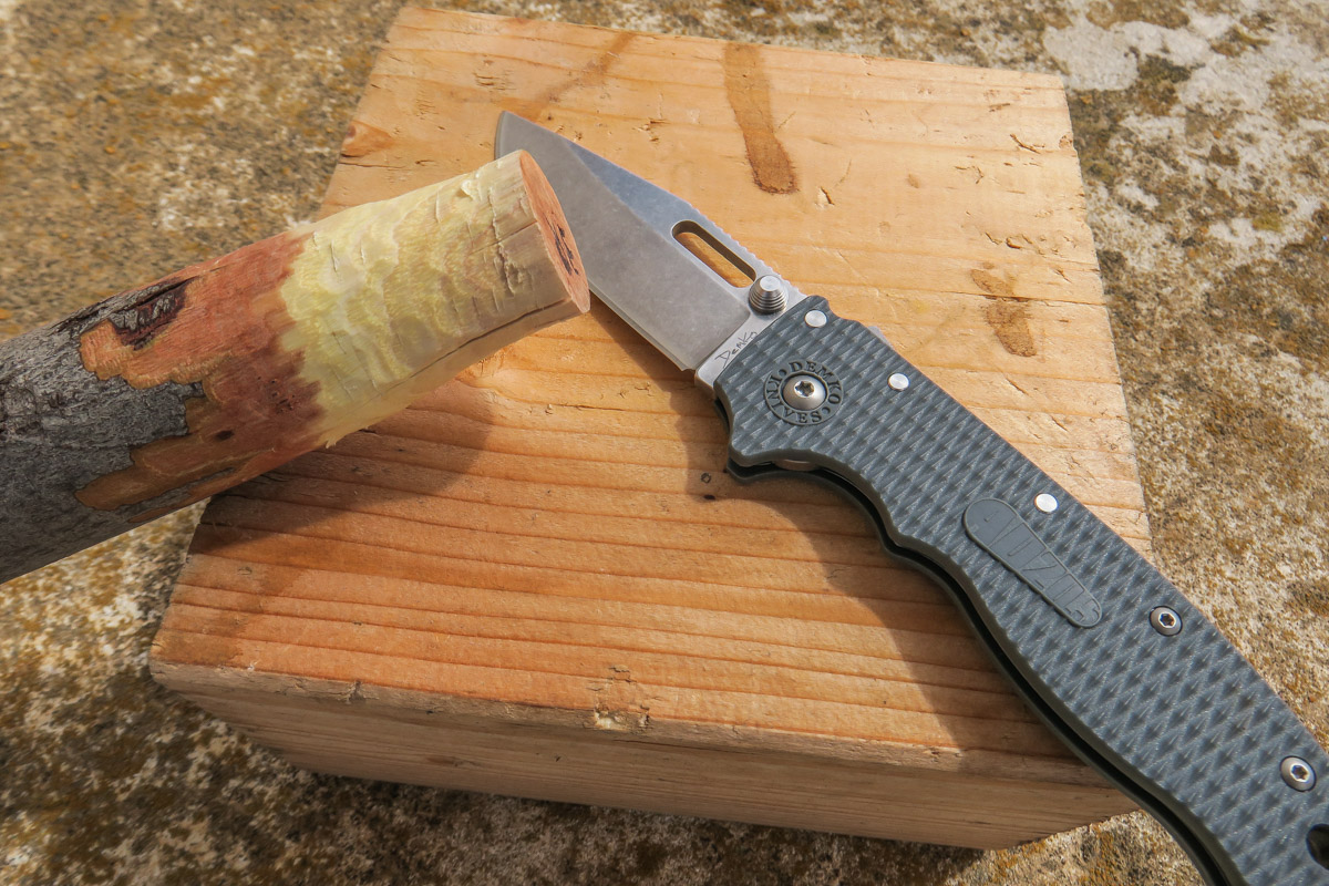

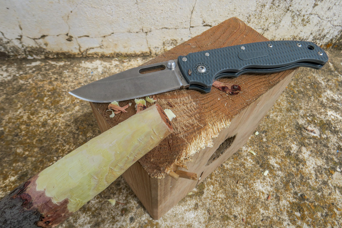

Das AD20.5 im Gebrauch

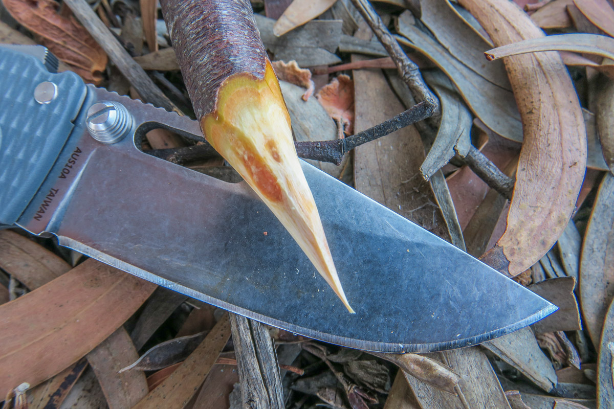

Nach dem Auspacken habe ich nach ein paar Fotos zunächst den üblichen Test gemacht. Die Klinge kurvt willig durch Papier und rasiert Arm- oder Beinhaare. Unter dem Mikroskop sieht sie OTB so aus:
Ein paar leichte Züge über den Sinter und Schleifleinen 2.400 & 4.000 führen zu einer fein geschlossenen Schneide mit bissiger Rasurschärfe:

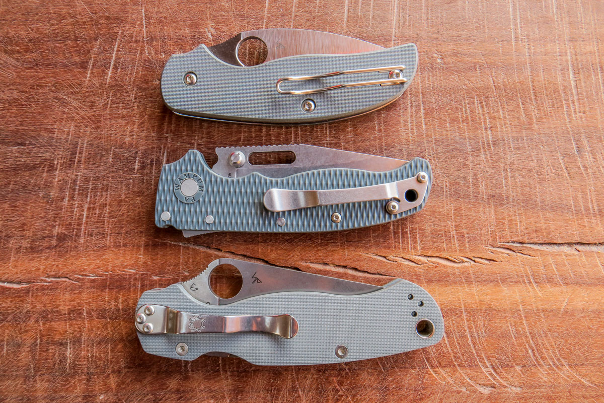

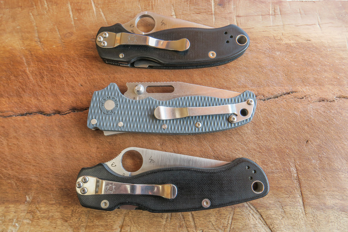

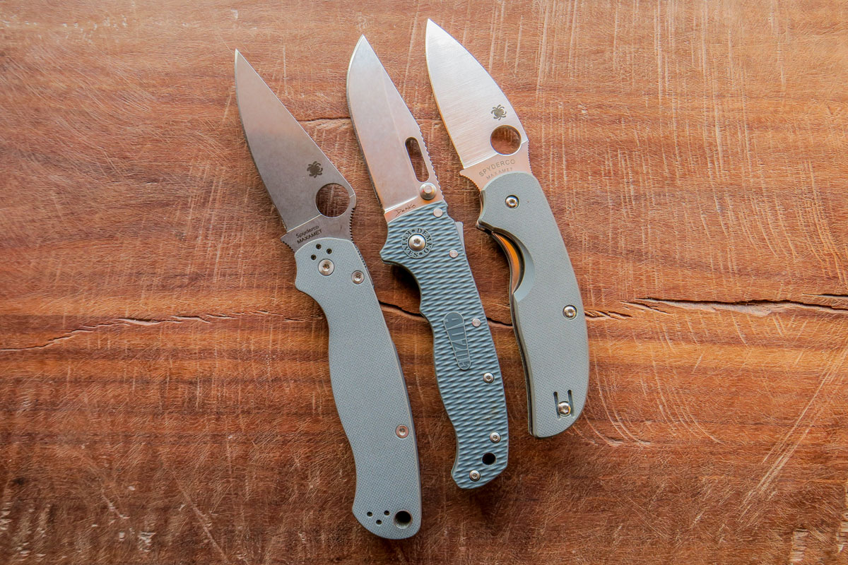

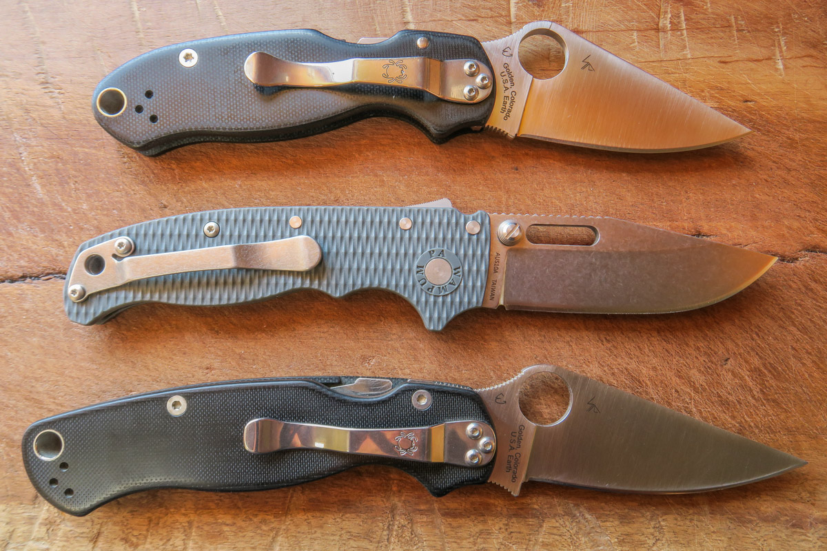

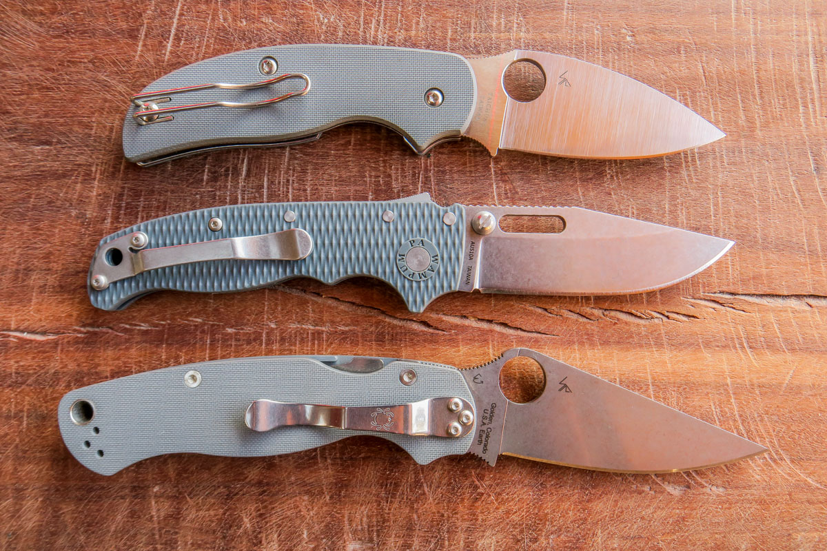

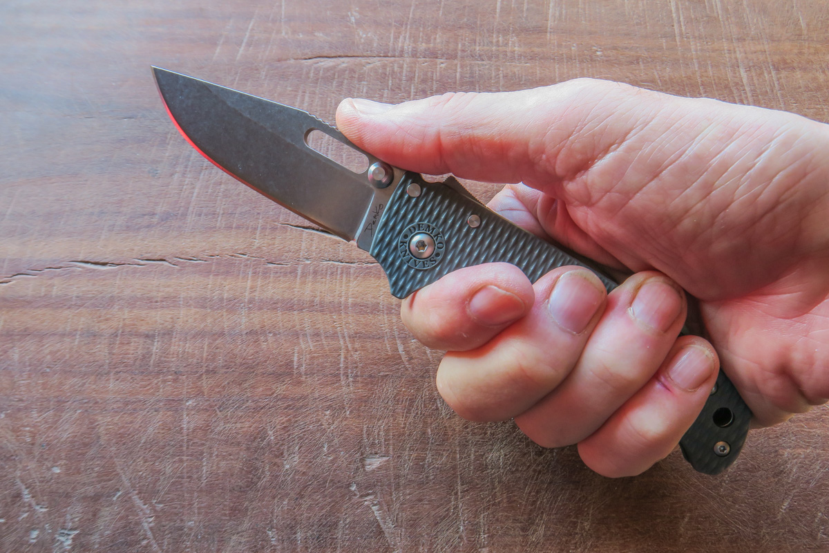

Die Handlage ist für meine Handgröße ok. Vergleichbar in etwa mit der eines Para Military 2. Angenehmer als beim Para Military ist die oben gerade verlaufende Klinge, die mit groben Jimpings eine bequeme wie sichere Daumencouch bietet, die zum Tragen kommt, egal, ob man lang oder kurz greift. Greift man kurz - der Zeigefinger liegt im Fingerchoil - hat man ausgesprochen gute Gewalt über das Messer.
An dieser Stelle komme ich noch einmal zurück auf meine Entscheidung gegen die Shark-Foot-Version. Ich habe nach ausführlicher Recherche diverser vergleichender Bilder gesehen, daß der Fingerchoil bei der Shark-Foot-Variante „unteroptimal“ ausgebildet ist. Der Übergang vom etwas längeren Ricasso zur Griffschale ist hier nicht schlüssig, was zu einem Hotspot führen könnte. Hier auf dem Vergleichsbild gut zu sehen.

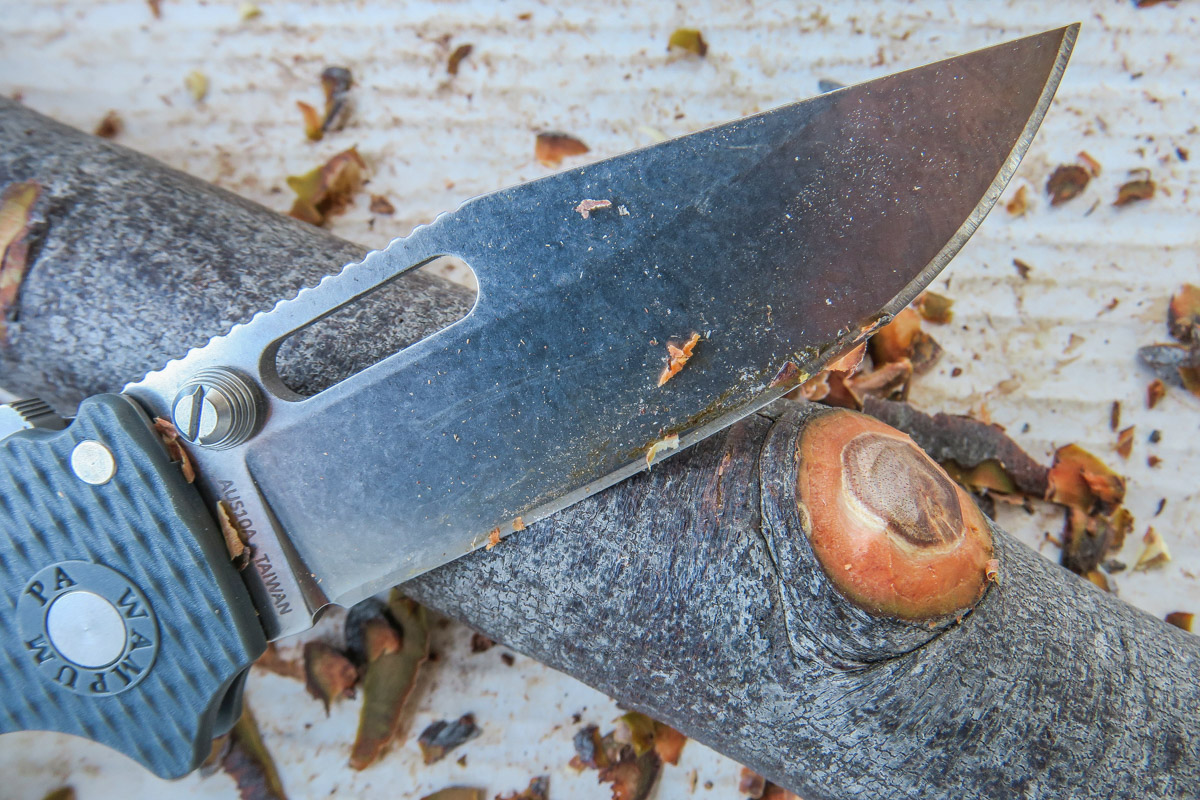

Bei meiner Clip-Point-Version ist der Fingerchoil jedenfalls untadelig. Auch ansonsten habe ich keine Hotspots festgestellt. Nur die vordere Kante des Shark Lock war seitlich sehr bissig, was ich ihr vermittels einiger Züge mit Schleifleinen abgewöhnt habe.

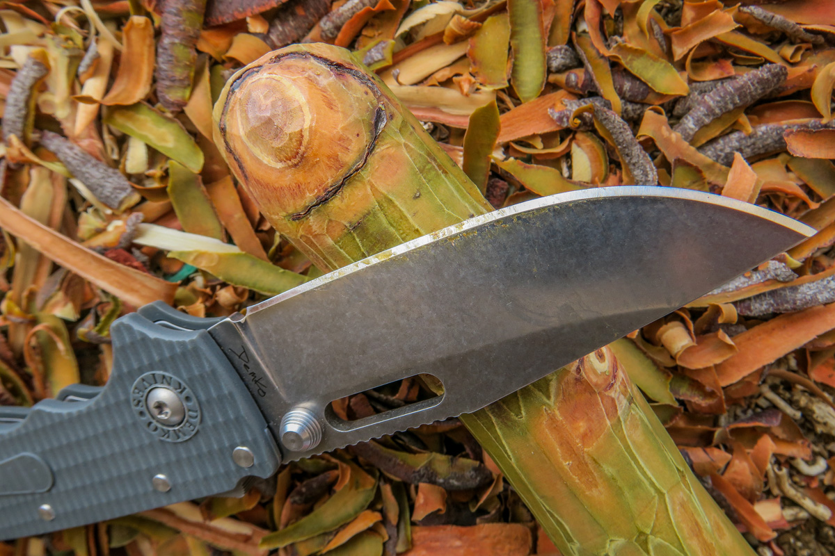

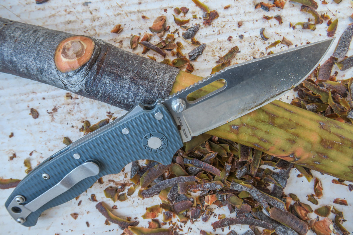

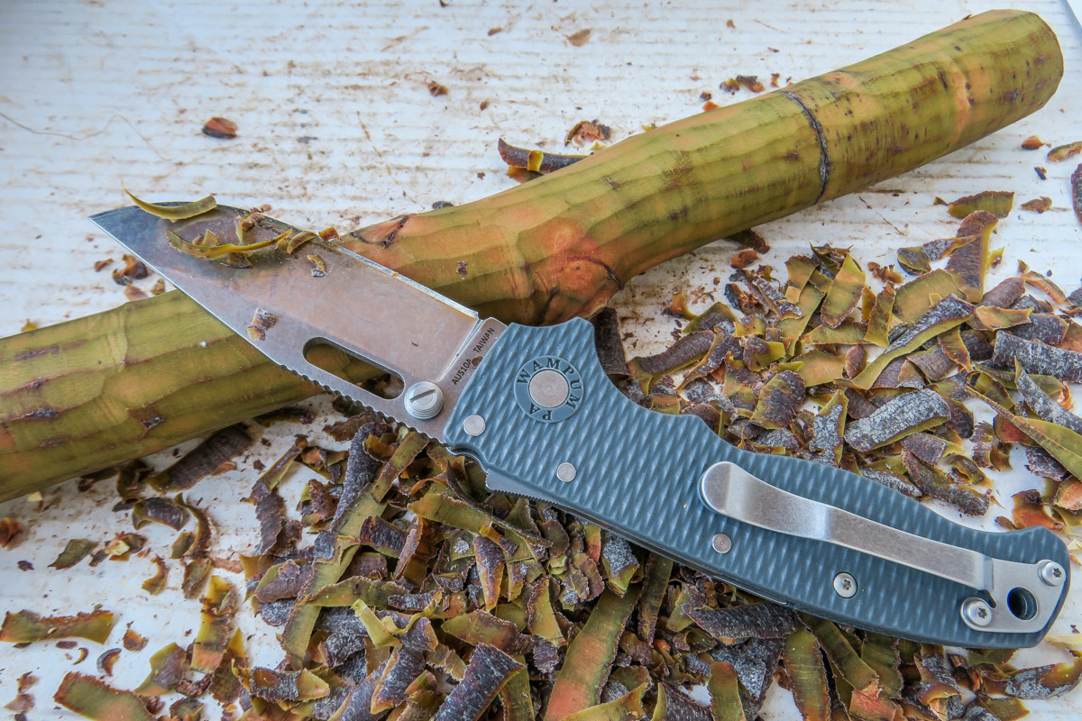

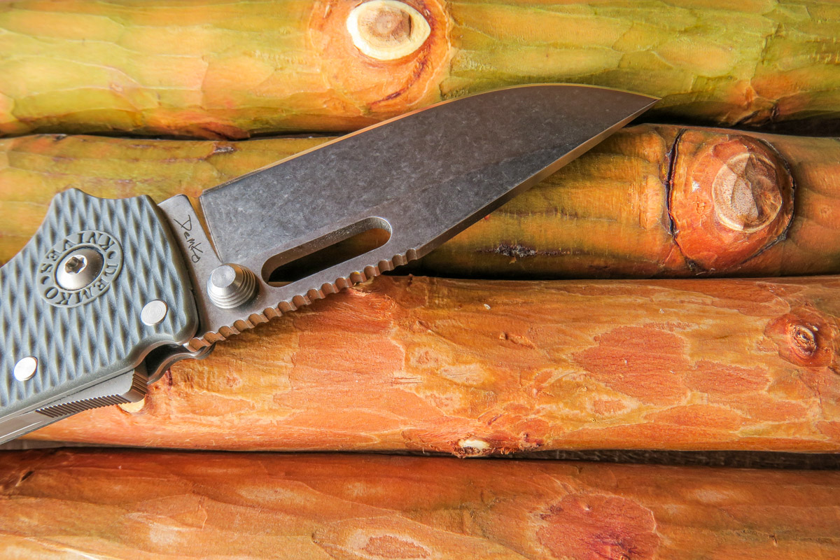

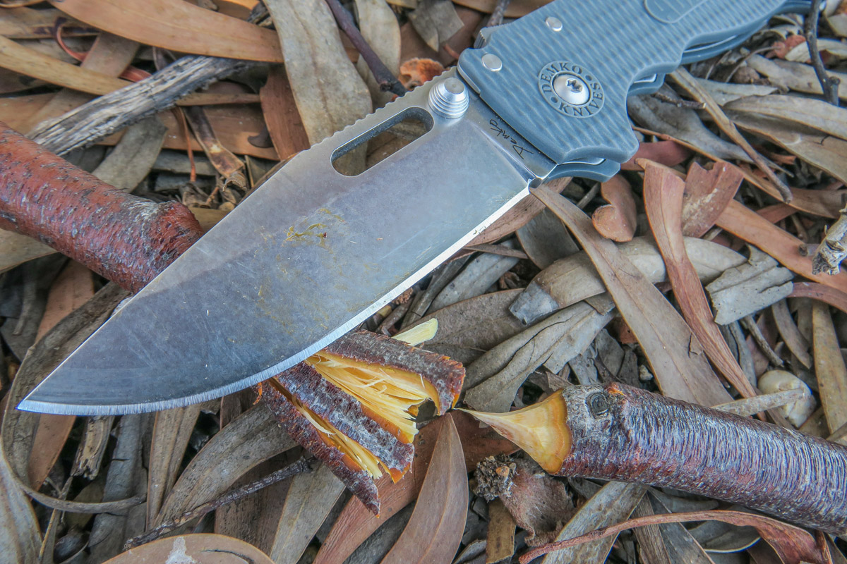

Die Arbeit mit dem Ad20.5 geht gut von der Hand. Ob feine Schnitte, Ablängen, Anspitzen, Wegschneiden von Kernholz oder flaches Abheben von Rinde - das Messerchen hinterläßt einen insgesamt sehr guten Eindruck. Die Klinge ist kein Slicer, aber als belastbares EDC tauglich, wie die folgenden Bilder zeigen. Fidget-Faktor nicht vergessen :cool::
Etwa 2 Stunden habe ich insgesamt geschnitten. Das AD20.5 rasiert noch (y)

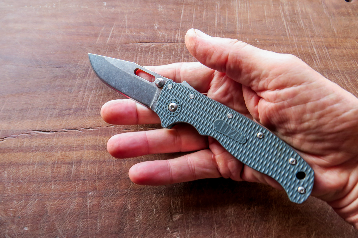

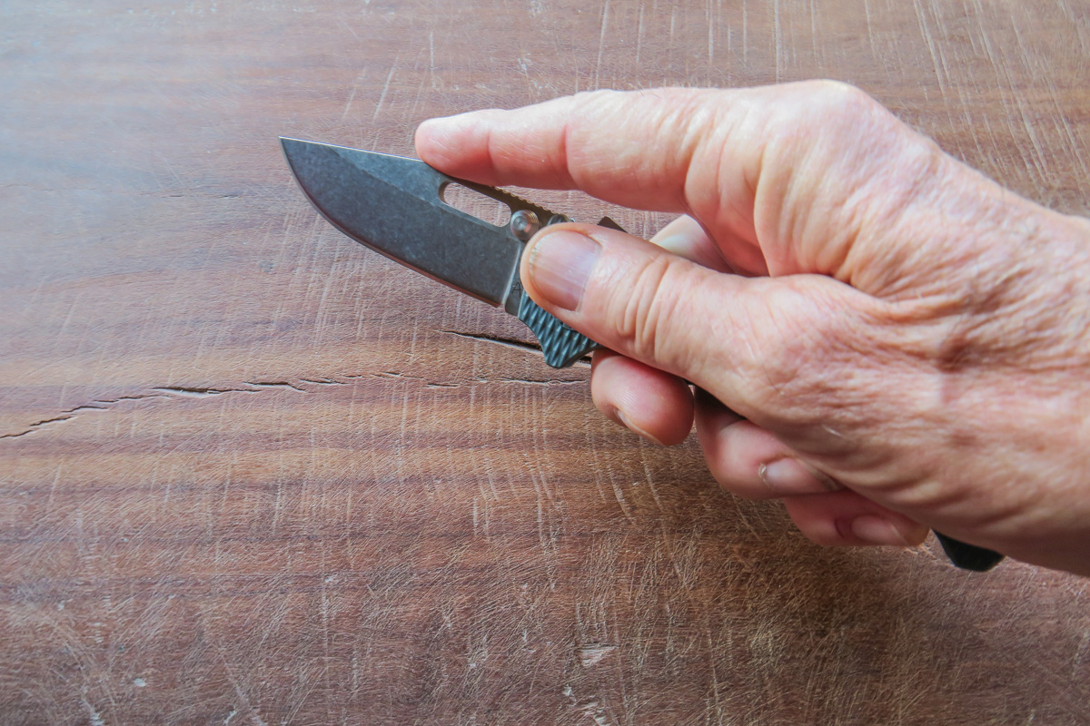

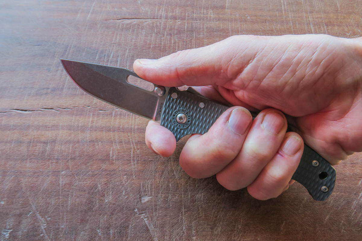

Sach ma: Ist den beim kurz Greifen die Rückenfinne nicht doof im Weg? Ich habe vermutet, dass sie zwischen Daumen und Zeigefinger unangenehm drückt oder man sogar entriegelt, ohne dass man möchte. Genau dort, wo der Druck am größten ist das Hebelchen für die Verriegelung hinzuhauen ist, naja, eigentlich Quatsch. Liege ich falsch?
Herzliche Grüße, Jens

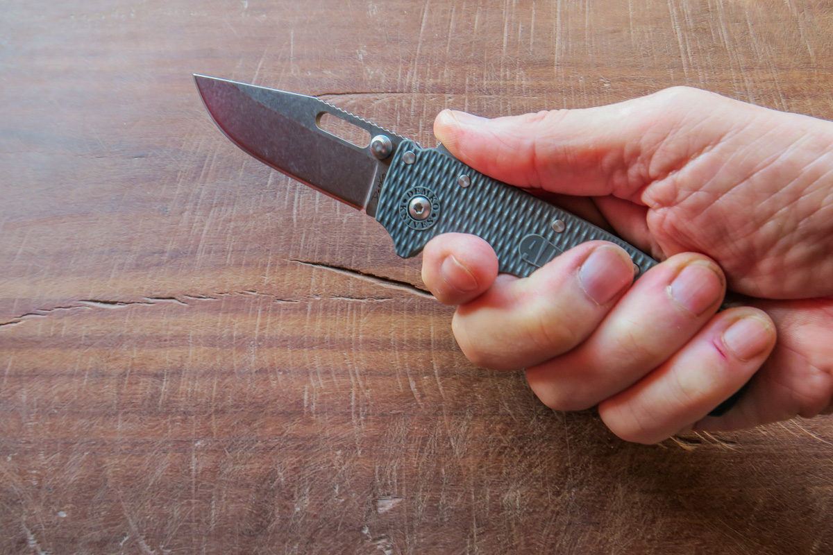

Moin Jens,
gute Frage. Die ich mir natürlich auch gestellt - und nach Inaugenscheinnahme diverser Videos zu beantworten versucht habe. Allgemein wird der Finne keine negative Bedeutung beigemessen. Allerdings hatten die Rezensenten das Messerchen im wesentlichen nicht im wirklichen Einsatz. Ich hab’s halt riskiert. Und es nicht bereut. Hier erstmal ein paar Bilder dazu::
Greift man das AD20.5 sehr lang, kann die Finne als Daumenstütze dienen. Bei mittlerem Griff übergreift man die Finne, wenn man den Daumen auf den Jimpings über dem Slot platziert. Kurz gegriffen ist das nicht anders, ganz im Gegenteil. Auch bei entspannter Handhaltung keine Beeinträchtigung durch die Finne. Ohne Finne hätte man zwar unbegrenzte Möglichkeiten, den Daumen zu platzieren. Aber wenn man sich an die gezeigten Versionen hält, gibt es keine Probleme.
Ich habe mit dem Messer wie gesagt zwei Stunden im Kurzgriff gearbeitet und mich in keiner Weise um die Finne gekümmert. Sie dabei nicht als störend empfunden. Es kann sein, daß man sie mit dem Daumen oberhalb des „Däumlings“ mal leicht touchiert. Aber es ist kein Hotspot und geht für mich absolut in Ordnung.
Von entriegeln kann keine Rede sein. Die Finne steht unter erheblicher Federspannung. Und erst, nachdem man sie um gut einen halben Zentimeter zurückgezogen hat, läßt sich die Klinge einklappen.
HTH und mit den besten Grüßen aus Monte Gordo

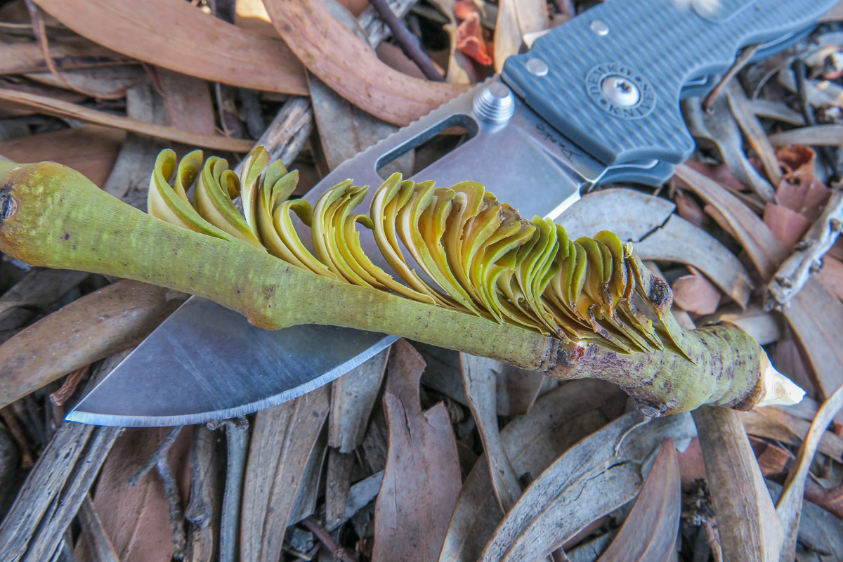

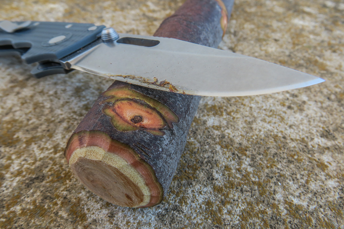

Mittlerweile hat das Demko insgesamt 3 Stunden gearbeitet. Geschält, gekürzt und roundabout 20 ordentliche Kernholz-Verästelungen der Güte kleiner Finger weggesäbelt.

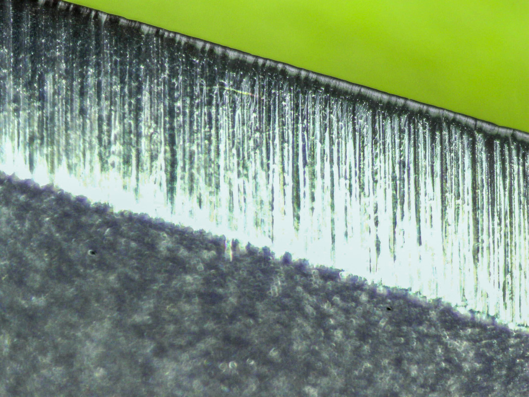

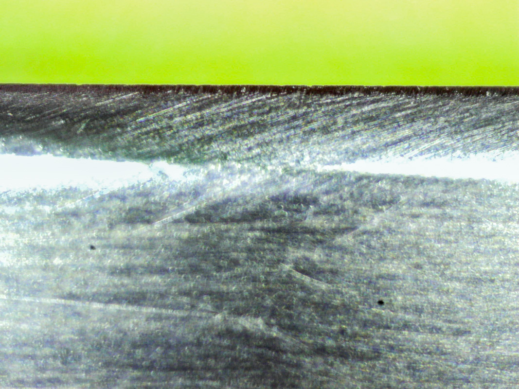

Bevor ich am Anfang losgelegt habe, hatte ich die Klinge noch einmal leicht ein paar Mal über den Sinter gezogen, um bissige Schärfe herzustellen. Darauf reagiert der AUS10A ausgesprochen gefällig.
Gerade eben unter dem Mikroskop (nach den 3 Stunden Arbeit) sieht die Klinge so aus:
Keine Beschädigung in Sicht. Sie kurvt lässig durch Papier und rasiert immer noch Beinhaare. Allerdings nur unter Druck. Nach 3 Zügen über den Sinter je Seite hat sie wieder den richtigen Biß :giggle:

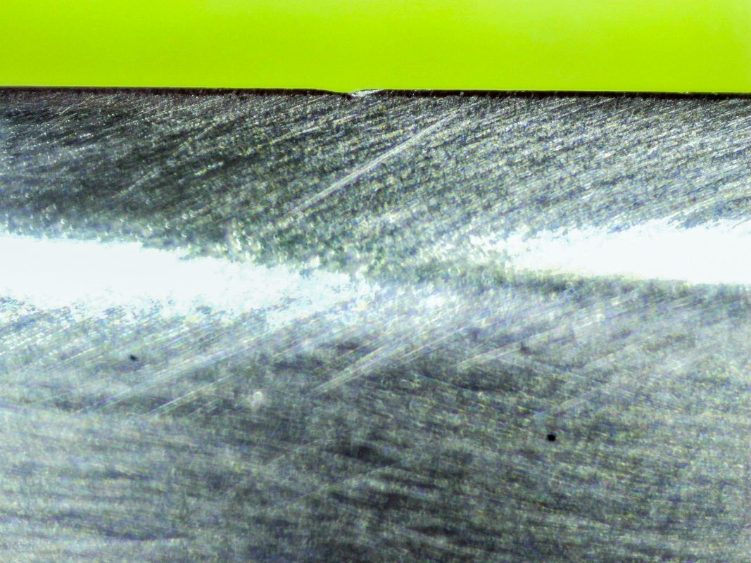

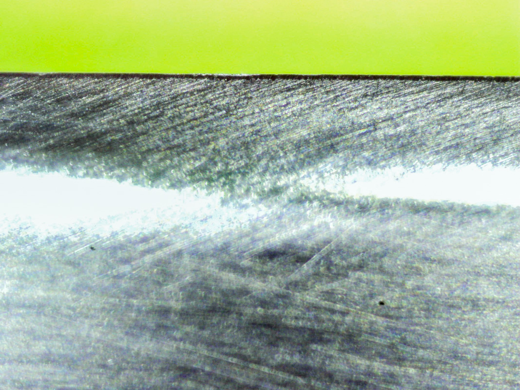

Was Stehvermögen - speziell die Schneidkantenstabilität - von AUS10A anbetrifft, habe ich mal ein kleines Experiment gemacht und die Klinge etwas mehr an seine Leistungsgrenzen herangeführt.
Ende Juni hatte ich im Verlauf des Ringversuchs „Vergleich D2 in zwei Wärmebehandlungszuständen“ in einem der Vergleiche mit den beiden Messern jeweils 15 Minuten einen durchgetrockneten Eukalyptus-Knüppel gehackt. Diesen Knüppel habe ich aufgehoben. Und heute das Demko AD20.5 - weil ich einmal dabei war :) - 30 Minuten lang darauf losgelassen. Die Geometrien in der Gegenüberstellung:
D2 Padouk-Griff vs Demko AD20.5 AUS10A
Klingendicke 3,5 mm vs 3,2 mm
35 Grad gesamt vs 34 Grad gesamt
0,65 mm hinter der Wate vs 0,7 mm hinter der Wate
15 Minuten hacken vs 30 Minuten hacken

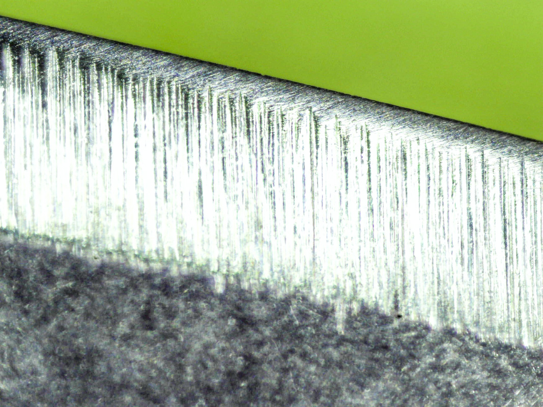

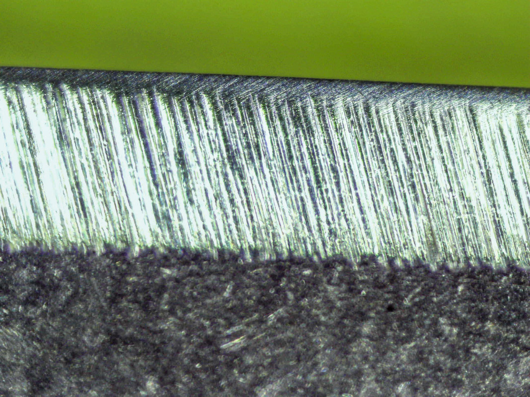

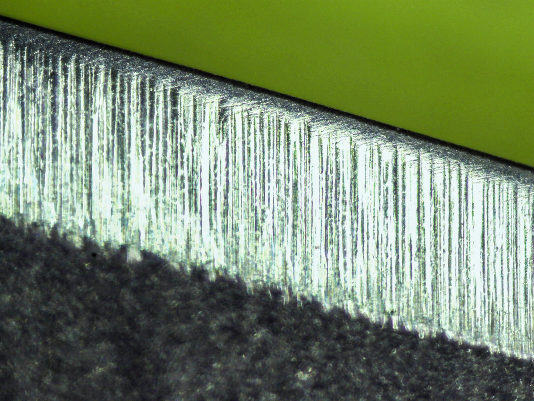

Hier zunächst die Bilder mit Mikroaufnahmen der D2-Klinge mit Padouk-Griff aus dem Ringversuch:
Als „Equipment“ hatte ich heute das Demko AD20.5, einen kleinen Hauklotz als Unterlage und den Eukalyptus-Knüppel dabei. Die Klinge war sauber abgezogen mit Sinter und Schleifleinen 3.600:
Nach der Aktion schnitt das Demko unwilliger Papier und rasierte schlechter Beinhaare. Hier die Mikrobilder von der AUS10A-Klinge nach 30 Minuten konsequentem Einhacken auf den Knüppel nebst Treffern auf den Hauklotz:
3 minimale Dents sind zu sehen. Trotz doppelter Hackzeit ist die AUS10A-Klinge annähernd unbeschädigt, während die D2-Klinge nach 15 Minuten erhebliche Deformation gezeigt hatte.
Hier noch die Gegenüberstellung der Chemie beider Klingen:
Böhler K110: C: 1,55 Cr: 11,30 Mo: 0,75 Mn: 0,30 Si: 0,30 V: 0,75
R’n‘R
