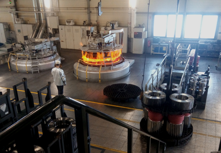

Damast wird ja schon länger gedruckt. Bandstahlherstellung ist ja sowas in der Art. Bei schweren und großen Bauteilen dürften Grenzen sein. Da, wo heute mit Randzonenhärtung und
definierter Einkohlungsschicht gearbeitet wird, mit permanenter Überwachung des C-Gehaltes. Prozessgas Methanol. Schutzgas N. Da wird wohl durch Druckverfahren wenig zu machen
sein. Für Kleinteile bin ich mal gespannt. ;)
