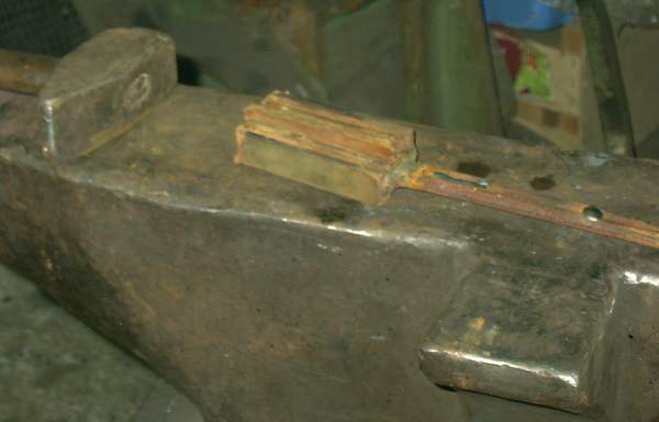

Meisel und Federstahl dürften in etwa in eine Richtung gehen.
Beide für Hauer gut geeignet.
Wenn Feile dann als SChneidlage in die Mitte.
Oder auch um den C-gehalt insgesamt anheben, das braucht es aber für die Seitenlagen eigentlich nicht.
Beim Meisel und dem Federstahl könnte es evtl. Probleme mit dem Feuerschweissen gebenm wegeb Cr, V und evtl. Si
Es geht, aber auf Nummer sicher gehts du wenn du nicht 2 Stähle mitinander verschweisst, die jeder für sich legierungselemente ausser C haben.
Grade wenn du so was zum erstem mal verschweisst.

Hallo Leute,
als Material verwende ich jetzt eine Packung aus Feile als Schneidlage,
wegen der Verschweißbarkeit dann St-37 und aussen nochmal 50 CrV 4.
Keine weitere Faltung.
Die Schneidengeometrie wird im vorderen 2/3 Bereich auf ca. 30° zum
Hauen und bis zum Griffstück auf ca. 15° zum Rasieren geschliffen.
Die Klingenstärke wird im Rücken auf jeden Fall 5mm betragen.
Dann rummst das so richtig!

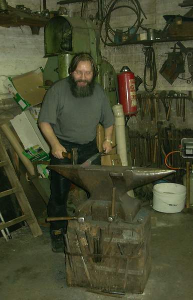

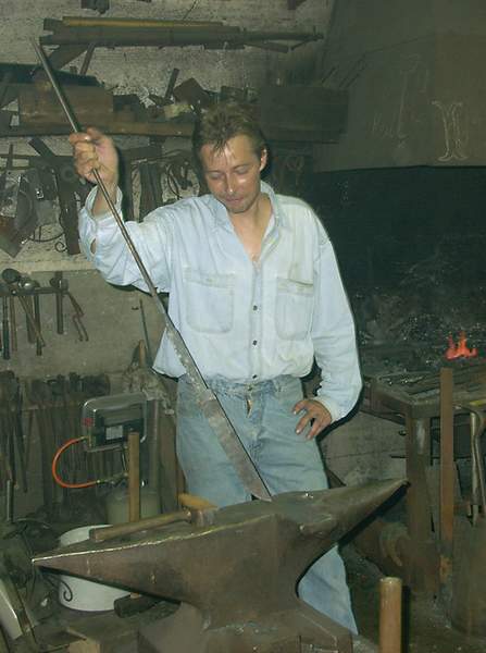

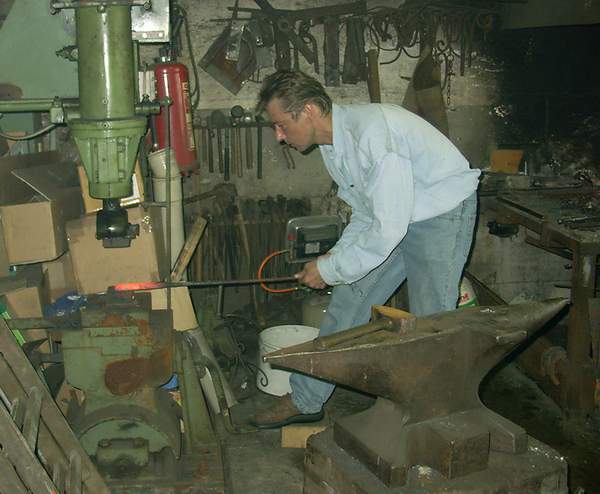

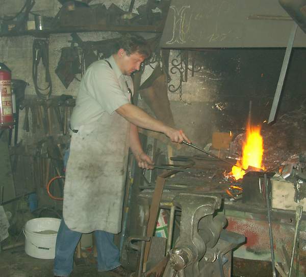

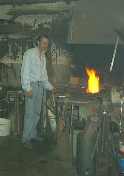

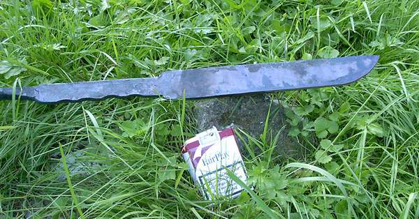

Hallo Leute.
Heute hatte es Ralf endlich geschaft mich zu besuchen. Etliche Packete hatte er auch schon vorbereitet, und wollte natürlich sofort loslegen :cool:
Und so ging es an`s Werk. Feuer fertig los!! Den Lufthammer muß man erst kennenlernen und mit etwas gefühl im Fuß geht´s schon.
Und so wurde gehämmert was das Zeug hielt.
Bis der Hauer fertig war sind schon einige tropfen schweiß gefloßen.

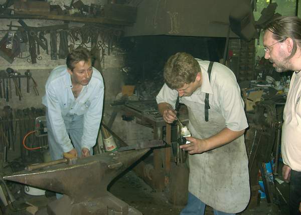

Außerdem hatte Thomas Genz und Hubert Godlinski mitbekommen das der Ralf heute bei mir Seinen Hauer schmiedet und so wurde es zum schluß noch ein schönes und lustiges Schmiedetreffen hier in Kürten.
Hubert an Feuer.
Thomas am Amboß.
Zum Abschluß haben wir noch etwas gegrillt und viel geredet sowie gelacht :lechz: :eek: :D
War auch für mich mal wieder ein schöner Tag mit Klasse Leuten!
Gruß pit03.
Wahnsinn!!!
@ Pit03,
Danke!
Das war zwar schweinesauheiss bei Dir... Ich wollte zuhause schon fast meinen Teich "aussaufen"".
Der Lufthammer ist ober...geil! Ohne so was hätte ich mir hier in DO
ordentlich einen geschuftet und es währe niemals zu so einem schönen,
symmetrischen Ergebnis gekommen!!!!!!!!!

Ich bin ehrlicherweise kaum selbst dazugekommen, genau diese
abgebildete Packung zu schweissen und zu schmieden.
Ich möchte mich auch nicht mit Lorbeeren bekleckern, die einem anderen gebühren! Dem Meister! Eben Pit.
Weitere Bilder gibst demnächst, wenn die "Saumachete" komplett fertig ist..

na das hat doch gesicht, klar begeistert sich doch jeder für den buckkiller, ist ja auch eine beleidigung für jeden der mal einen hammer in der hand hatte.
gut ich hätte den vorderen teil etwas bauchiger gestaltet,
aber das ist ja dein baby, denke es wird wohl länger bei dir dienst tun,
macht ja einen sehr guten eindruck,
intressieren würden mich die rohmasse.
und schraub bloss den griff an, das du den wechseln kannst, grad beim hauen tretten da sehr hohe kräfte auf. niete fliegen da gerne weg.

Die Packung ist natürlich von mir. So wie die anderen auch, die ich mitgenommen habe.
Das Messer hätte ich auch genausogut bei mir im Garten schmieden
können, es hätte nur viieel länger gedauert!!
Dazu kommt noch, das es ja noch garnicht fertig ist!
Glühen, Schleifen, Härten, Anlassen, Fertigschleifen und Polieren mache
ich alles allein bei mir.
Wieviele Fehler ich jetzt noch machen kann kannst Du Dir ja mal überlegen!!
