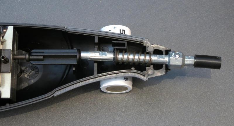

Hi,
So wie ich diesen Threat verstanden habe soll bei dieser Technik durch viele Punktschweißung Hartmetall auf das Titan aufgeschweißt werden.
Das ganze sieht für mich im Prinzip wie ein Signiergerät aus, mit dem man früher in der Werkstatt sein Werkzeug und seine Werkstücke gekennzeichnet hat.
Da wurde aber vom Werkstück Material abgetragen. Warum wird hier nicht auch das Titan abgetragen und bleibt an der Hartmetallspitze hängen?

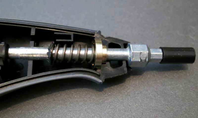

Hat das drei-adrige Anschlusskabel des Graviergerätes auch einen Schuko-Stecker? Schließt Du dann den einen Pol des Gleichspannungsnetzteils an den Schutzkontakt des Graviergerätes an und den anderen Pol des Netzgerätes an das Werkstück? Dies würde ich als zumindest bedenklich empfinden.
Im Prinzip ist jede Berührung ein Kurzschluss. Durch das zurückziehen entsteht ein kleiner Lichtbogen der das Material aufschmilzt/verdampft und von der Hartmetallspitze zum Titan überträgt. Die Richtung ist durch die Flussrichtung der Gleichspannung vorgegeben (von Plus nach Minus). Deshalb eben auch Gleichspannung und keine Wechselspannung. Im Prinzip wie das zünden des Lichtbogens beim WIG Schweißen.
Dieser blitzt kurz auf und das wars auch schon. Dann wird die Spitze erneut auf das Werkstück gestoßen und es beginnt von vorne.
Das Gerät hat im Serienzustand nur eine 2-adrige Zuleitung. Da das Gehäuse aus Kunststoff ist und nicht leitet, ist auch kein Schutzleiter nötig. Wir benötigen die dritte Ader aber um den Pluspol des Gleichstromkreises an der Spitze anzuschließen. Das meinte ich im 1. Post mit "wilder Konstruktion". Eigentlich ist es nicht politisch korrekt in einem Kabel Netzspannung sowie Gleichspannung zu übertragen. Man hätte eine zusätzliche Leitung anbringen und diese dann parallel zum Netzkabel verlegen müssen.

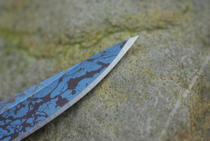

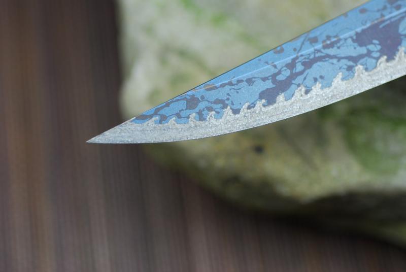

Anbei noch ein paar Tests mit verschiedenen Spannungen und Stromstärken.
attachment.php
Driver
@satanos
Danke für Deine Ergänzung. Wenn man sich mal 2 Wochen mit einem Thema beschäftigt hat, dann sind für einen viele Dinge selbstverständlich. Deshalb übergeht man bei der Beschreibung leicht wichtige Details. Gerade aber wenn Elektrizität im Spiel ist, kann man nicht vorsichtig genug sein insbeondere wenn man sowas öffentlich zeigt!
Also wenn sich jemand zutraut das Teil nachzubauen und es ist irgendwas unklar: Fragen!
Driver

Ich hatte auch mit geringeren Spannungen rumprobiert, aber das hat einfach nicht vernünftig funktioniert
Als nächstes muss ich mir mal testen wie sich die aufgetragene Schichtdicke in Abhängigkeit der Spannung darstellt.

Ich stand der Sache ähnlich ungläubig gegenüber und habe mir das Teil in erster Linie dazu gebaut um herauszufinden was diese Beschichtung wirklich taugt, wie dick sie max aufgetragen werden kann usw...
Eine wissenschaftliche Abhandlung über die Funktion und zusammensetzung der Beschichtung konnte ich bisher leider nicht finden. Vielmehr Erfahrungsberichte diverser Messermacher die das Gerät verwenden.
Was die Härte der Schicht betrifft, kann ich bisher nur eine subjektive warnehmung äußern. Nachdem diverse Titanteile von mir probeweise beschichtet worden sind, habe ich einige Oberflächen wieder überdreht. Ich arbeite eigentlich nur mit Wendeschneidplatten aus Hartmetall. Natürlich war das abdrehen kein Problem, aber man merkte, dass das entfernen der ersten Schicht nicht so sauber von der Hand ging wie der zweite Schnitt im freigelegten Titan.
