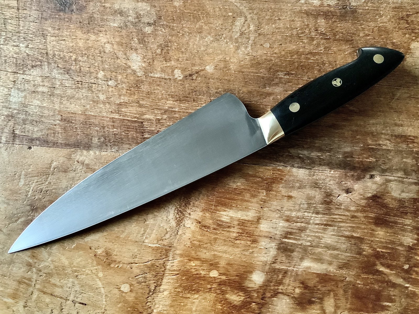

Gibt es Erfahrungen, wie haltbar die so erzeugte Patina ist? Wird sie von bestimmten Lebensmitteln aufgelöst und man hat wieder ein fleckiges Messer?
Servus,
so eine erzwungene Patina muss du wie eine Grundierung ansehen. Da legt sich wieder eine Schicht drüber, stellenweise kann es durch Fruchtsäuren wieder hellere Stellen geben, es bleibt nie dauerhaft gleich, aber durch die dunkle Grundpatina ist der Fleckenkontrast schon mal reduziert und die Reaktivität mit allen Nebengeräuschen ist mit einem Schlag deutlich abgeschwächt. Ich sehe das Patinieren einer Klinge insgesamt für Leute denen Optik wichtig ist und die eine Patina nicht erst "anarbeiten" wollen, als guten Weg mit einem C-Stahlmesser Frieden zu schließen. ;)
Gruß, güNef
Laut Weisung ist das eine ungewohnt geringe Konzentration und sehr lange Einwirkzeit mit Zwischensteps. Bin gespannt.
Kommen diese Anweisungen aus dem verlinkten Thread? Ich liebäugle auch schon länger mit dem Prozedere, dein Ergebnis hat mich erneut motiviert, sehr hübsch. Merci und Grüße
Hi flambule,
die Anweisung kam nochmal von anderer Stelle und sollte auf den 52100 abgestimmt sein.
Aber wie GüNef an verschieden Stellen schon angemerkt hat, das ist keine Apothekerrezeptur sondern eher ein Kochrezept - das Gelingen hängt von sehr vielen Umständen ab, die im Zusammenspiel ganz unterschiedliche Auswirkungen haben können.
Kurz gefasst ist meine aktuelle Vorgehensweise auf geringere Kaffeekonzentration und längere Einwirkzeit ausgelegt, ob das nun tatsächlich mehr bringt, kann ich Dir letztlich auch nicht sagen...
grüsse, pebe
Es ist geschafft...
Mir genügt die Patina so. Dunkel genug und einigermaßen regelmäßig. Die Klinge ist noch frisch geölt und Messing nebst Holz müssen auch noch gesäubert und poliert werden. Und natürlich die Klinge nochmal auf den Bogdan.
Bin zufrieden, hoffe Euch gefällt es ebenso.
grüsse, pebe
Dass das Ergebnis von vielen Faktoren abhängt ist mir klar, aber ich bin gewillt es zu versuchen.
Muss ich mir nur noch mesh besorgen, link hatte ich hier schon gesehen.
Schön geworden, ich bin gespannt wie langfristige Beurteilung ausfällt.
