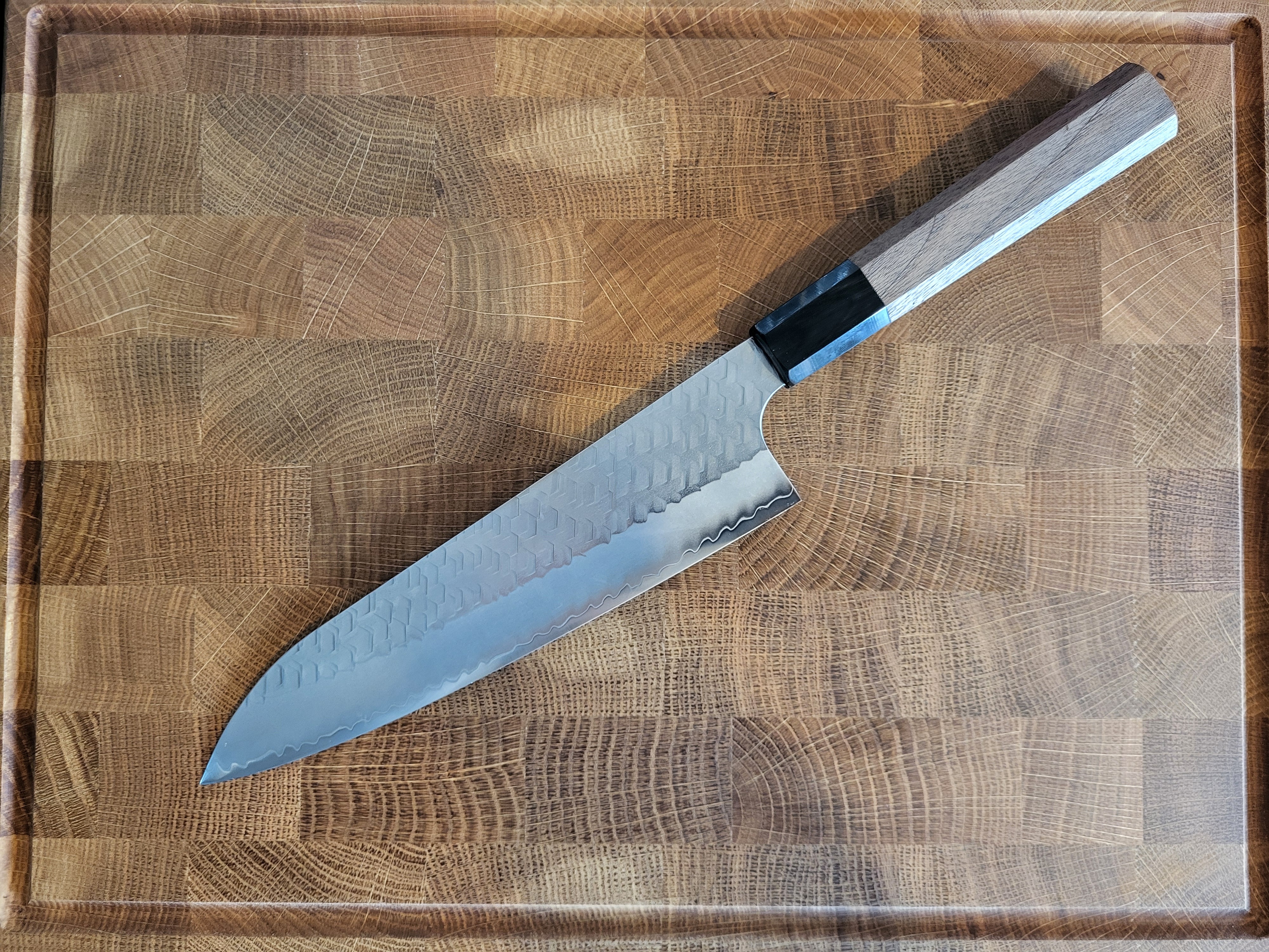

Damals habe ich wohl den thread komplett aus den Augen verloren, aber es freut mich, dass eine ganz gute Diskussion daraus entstanden ist.
Um das Thema abzuschließen, noch meine Entscheidung:
Am Ende habe ich mir den TS Prof Blitz und Naniwa super Steine gekauft und bin super zufrieden damit.
1x im Monat setzte ich mich hin und bringe in insgesamt 30 Minuten 4 Messer ( SG2 Stahl <3 ) auf Rasierschärfe - genau so wollte ich es.
  • touch-ups in der Regel einfach nur mit dem 5000er Stein und Abziehleder
  • bei etwas stumpferen Messern oder ganz kleinen Ausbrüchen mache ich 3000 - 5000 - Abziehleder
  • Beim ersten mal schleifen mache ich 1000 - 3000 - 5000 - Abziehleder
  • Ich habe auch gröbere Körnungen, aber die habe ich bisher noch nie gebraucht
War am Ende nicht ganz billig und ist immer ein bisschen eine Sauerei, aber das Schleifen selber macht mir Spaß und ist auch zu einer art Ritual geworden - und wenn am Ende die Messer so richtig scharf sind, kann ich mir ein Grinsen nicht verkneifen :)
dass klingt sehr sehr gut. Welche Steine und Messer hast du denn wenn ich mal neugieriger Weise fragen darf? :)
Viele Grüße
Viele Grüße
Diese Steine:
Naniwa Super Stones (https://www.sharpeningstones.de/?cat=c4_Naniwa-Super-Stones-naniwa.html)
Diese Messer schleife ich mit den Steinen:
Yo Kurasaki Gyuto 210mm
Tokujho Nakiri 180mm
Martin Huber Santoku 180mm
Yoshimi Kato Bunka 170mm
Yo Kurasaki Petty 120mm
Hohenmoorer Messermanufaktur Officemesser 97mm
Nigara SG2 Gyuto 20cm
Die anderen Habe ich in der Galerie gepostet, das Nigara ist ein Neuzugang :)
