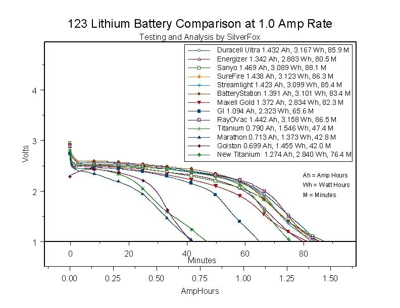

Das liegt daran, dass LiIon Akkus einen niedrigeren Innenweiderstand haben und deshalb unter Last die Spannung nicht ganz so stark abnimmt wie bei CR123a. Effektiv bekomt so der Brenner mit 3x cr123a bzw. 2x LiIon fast die gleiche Spannung.
das ist gut möglich obwohl der Akku auch sehr sehr stark belastet wird. düfte bei diesen Kurzen Laufzeiten bei bis zu 2C liegen. Ist schon eine menge.
Für mehr solcher Graphen siehe obigen link
Da findet man Unmengen dieser Dinger. :p
sind wohl Messwerte bei den üblichen Raumtemperaturen von 20-25 Grad.
Die Spannungslage und auch Kapazität ist nämlich auch noch temperatur abhängig. Gut bei Lithium batterien weniger stark als bei Alkalies. dennoch auch ein Faktor :irre:
