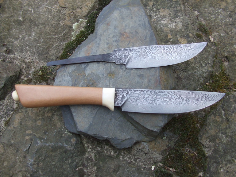

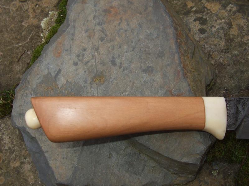

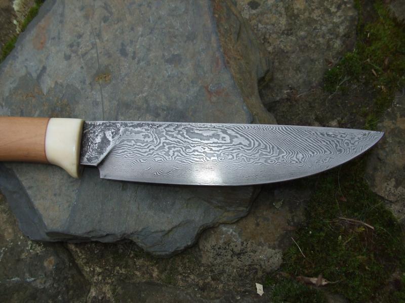

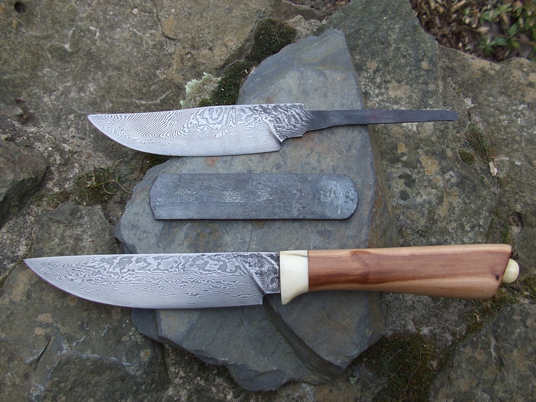

Ich möchte euch ein weiteres Messer zeigen, dessen Klinge ich beim Winterschmieden bei Markus Balbach geschmiedet habe. Da ich damals früher weg musste, ist die Klinge dort nicht ganz fertig geworden. Ich habe sie dann letzte Woche zu Hause noch mal in der Esse gehabt und fertig geschmiedet. Die Klinge ist aus einem Reststück Balbach DSC und zeigt meiner Meinung nach ein sehr schönes Muster, Und das, obwohl ich wieder ziemlich auf Endmaß geschmiedet habe. Und ich habe nur einen Hauch von Schmiedehaut stehen lassen. Der Griff ist aus Eibe, Handschutz und das Stück (Kugel) am Griffende sind aus Elchgeweih.
Das Messer hat eine Gesamtlänge von 27,4 cm, Die Klinge ist 14,5 cm lang (scharf 13,7 cm), 3 cm hoch und 3,5 mm dick.
Viel Spaß beim Anschauen.

Schöner Damast und ganz unverkennbar dein rustikaler Stil. Auch eine schöne Form, gefällt mir gut
