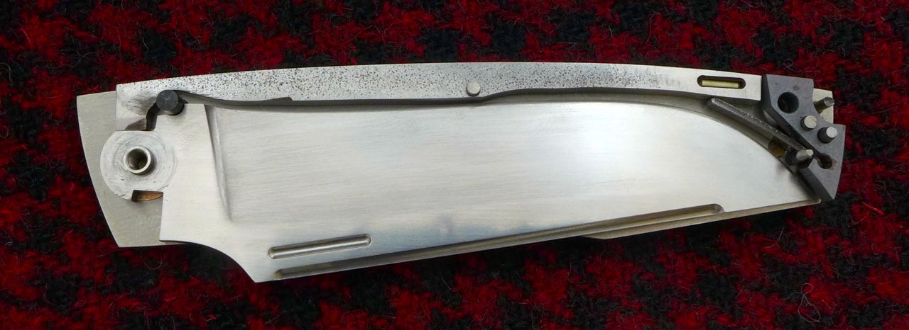

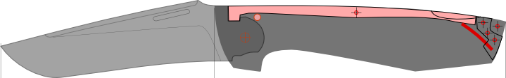

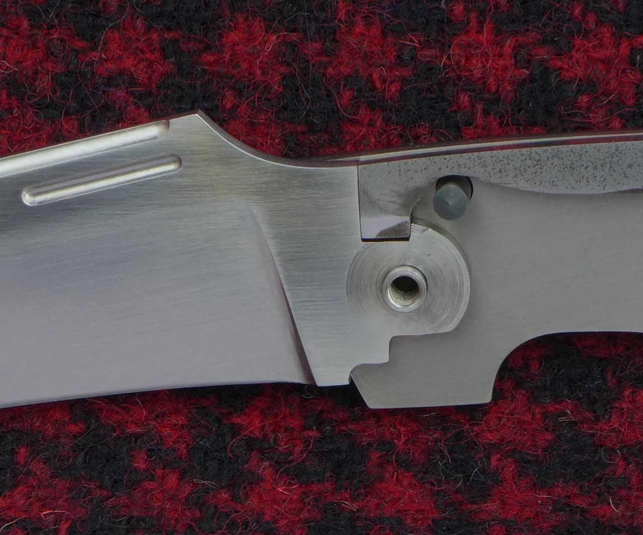

Knappe Konstruktion: ist grundsätzlich kein Problem, wenn man sich bei der Umsetzung peinlich genau an die Zeichnung hält. Ich meinte beim Bohren "gefühlsmäßig" den Drehpunkt des Hebels etwas nach unten versetzen zu müssen und kam dadurch ziemlich in Platznöte – zum Glück ist es eine Recurve-Klinge!
Was lernen wir daraus (WLWD): sauber durchdenken und konstruieren und dann genau so bauen. Wenn's klemmt, lag's am Plan (einige Komponenten haben den Nachteil, daß sie sich bewegen bzw. die dritte Dimension wurde nicht berücksichtigt) oder an der Umsetzung.

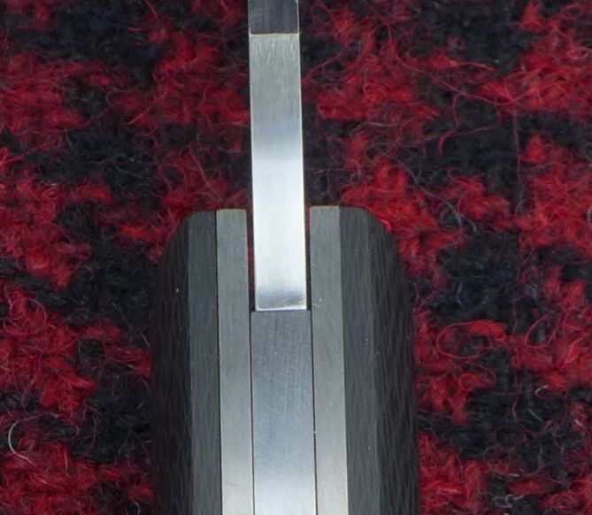

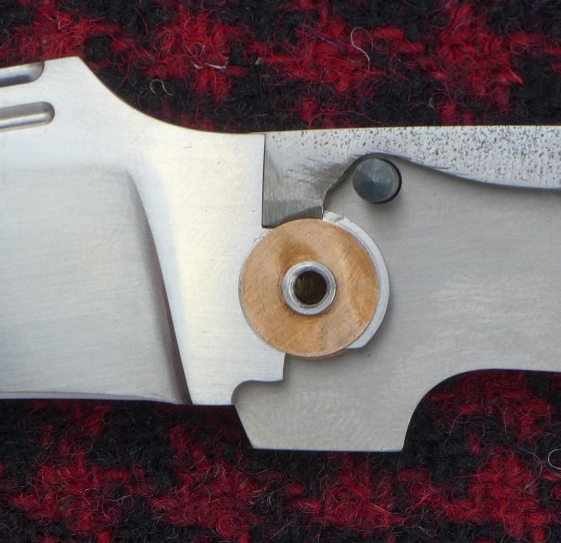

Spalt zwischen Klinge und Liner: eher ein ästhetisches Problem, fällt aber beim Backlock mehr auf, da der Hebel keinen sichtbaren Spalt hat. Liegt bei mir an der Dicke der Bronze-Scheiben von 0,25 mm.
WLWD: Dünnere Scheiben verwenden oder die Liner mit einem Fräser im Bereich der Scheiben um 0,2 mm vertiefen.

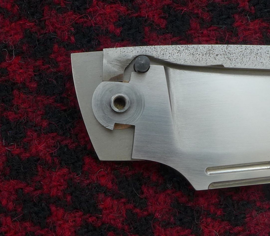

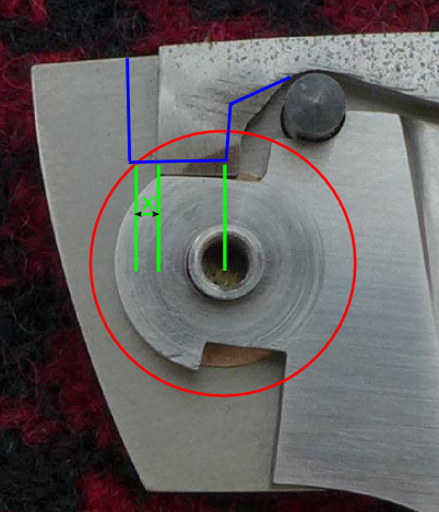

Verriegelung hält nicht 100 %: Meine Vermutung: die Vorderkante des BL-Hebel ist nicht senkrecht, deshalb sind die 8 Grad der Hammerhinterseite gegenüber der Tasche in Wirklichkeit größer. Evtl. ist auch die Tasche nicht tief genug.
WLWD: Vorderkante des Hammers lotrecht ausführen (blaue Kontur) und die Tasche etwas vertiefen.
Klinge wird nicht stark genug in die geschlossene Position gedrückt: zumindest nicht mit einer "normalen" Federspannung. Der Kompromiss zwischen "Verriegelung leicht öffnen", "leichter Gang" und "Klinge geschlossen halten" ist nicht so einfach zu finden. Zumal ich den Radius der Klingenwurzel wegen eines Fräsfehlers um ca. 1,5 mm reduzieren musste. Damit taucht der Hammer auch in den Bereich der Scheiben. Abhilfe: die Seiten des Hammers leicht abschleifen – nicht schön, aber das Ziel war, die Mechanik zum Laufen zu bringen. "Scheiben kleiner machen", wäre auch eine Option gewesen, aber ich wollte die Auflagefläche wegen Wackelgefahr nicht reduzieren …
WLWD: beim Fräsen der Laufbahn auf dem Drehtisch die Klinge nicht nur mit zwei Spannpratzen festhalten, sondern auch noch mit einer Schraube durch's Achsloch. Damit kann man auch den Plan-Radius (in rot) einhalten und den Hebel für den Schliessdruck um die Strecke "X" verlängern.

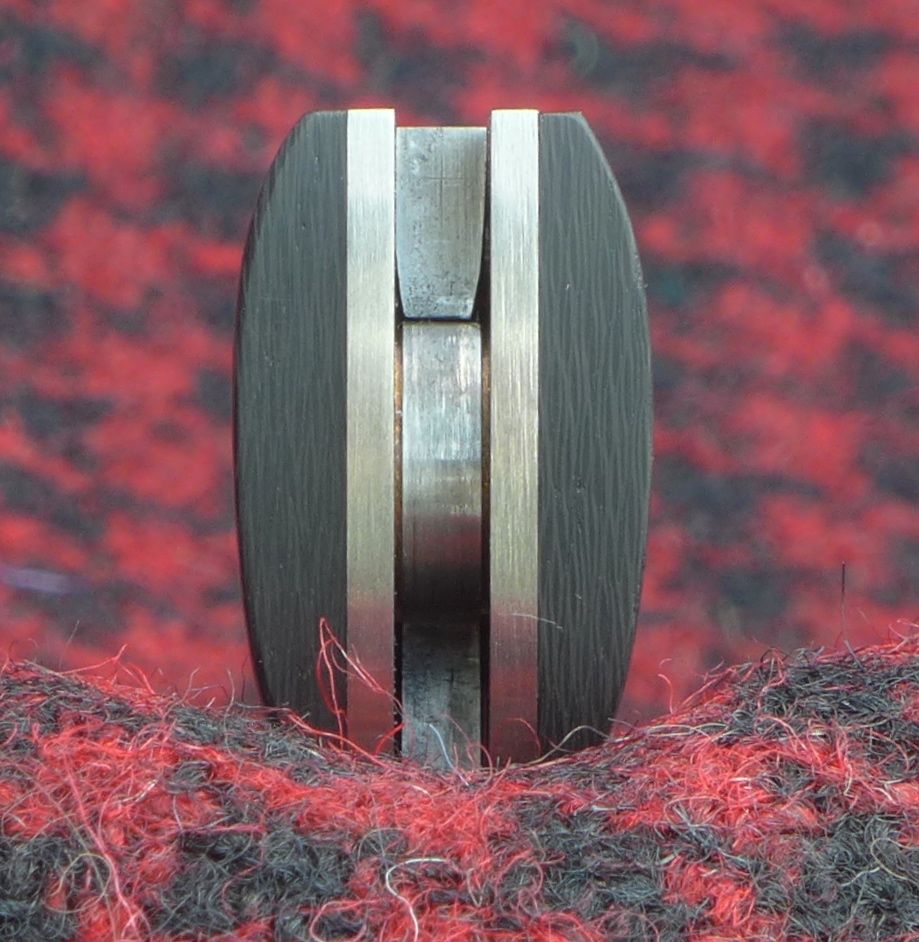

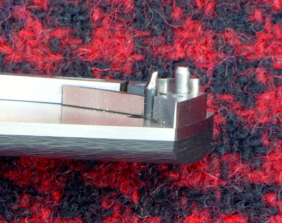

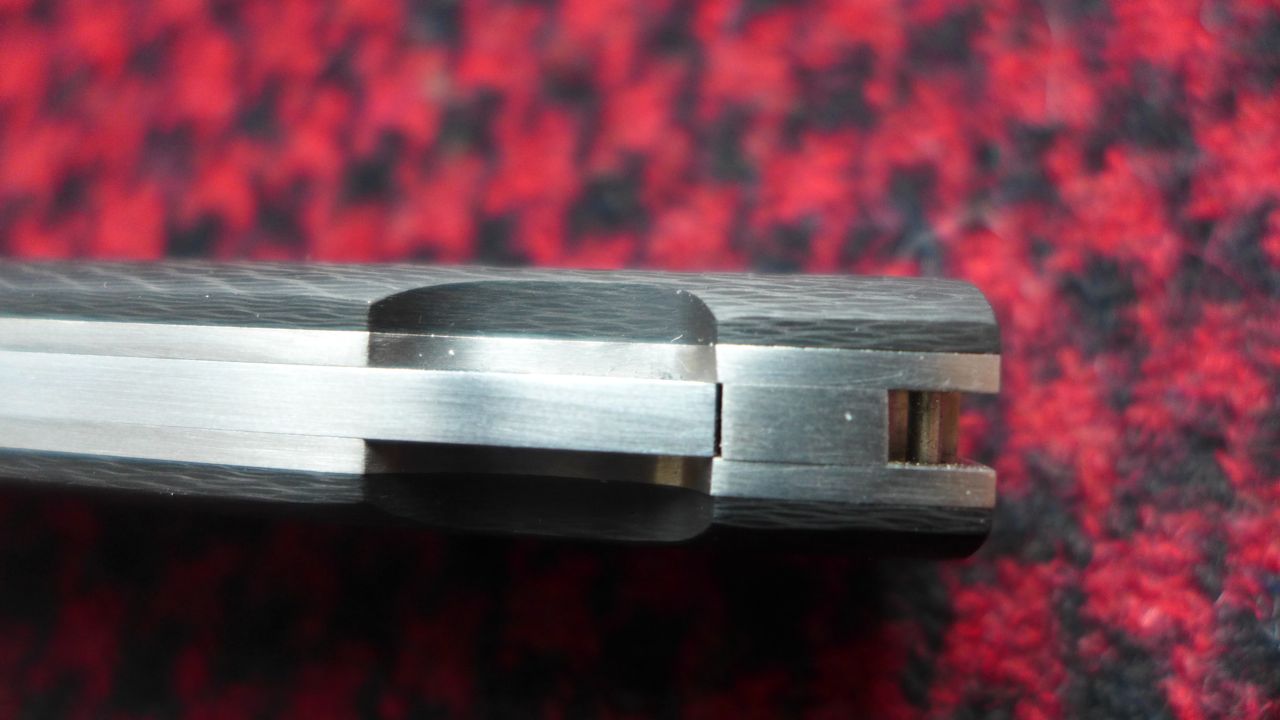

Spalt zwischen Backlock-Hebel und Spacer: Entstand als ich die Aussenkontur des Griffs noch etwas nachgesetzt hatte.
WLWD: bei der Anpassung des Spacers an die Wippbewegung des BL-Hebels idealerweise beide Konturen dem Bewegungsradius anpassen, zumindest über 2 mm (und nicht nur die Oberkante).

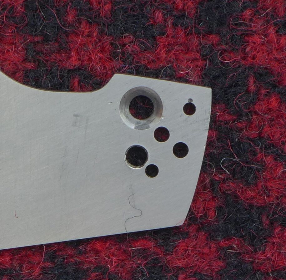

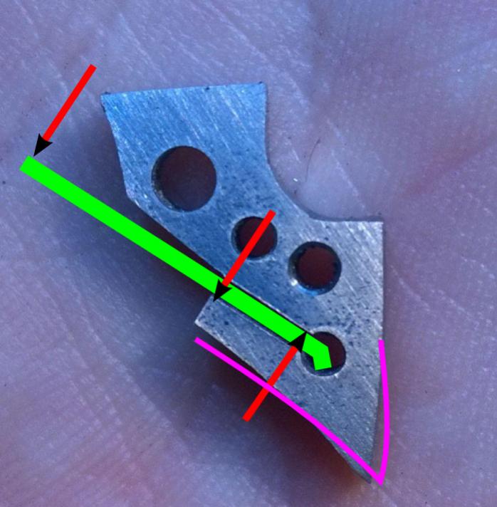

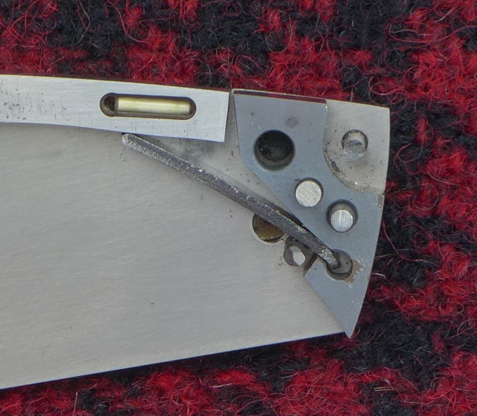

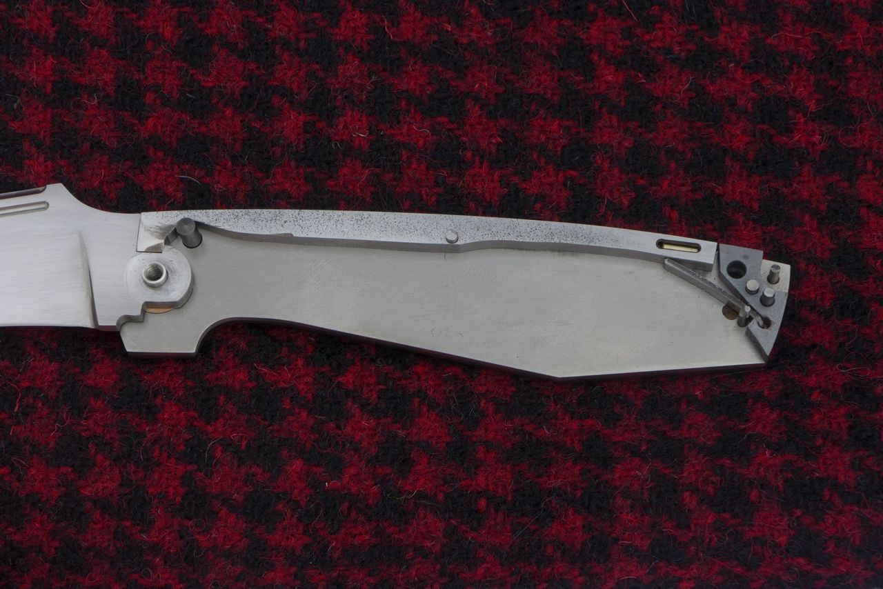

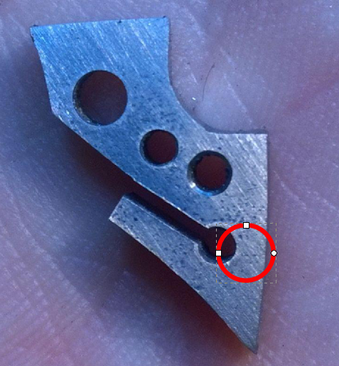

Aufnahme/Abstützung der Feder im Spacer: die Ausführung in Titan Grade 5 erwies sich bei diesen knappen Bauverhältnissen als zu schwach. Der untere Teil wurde durch die Feder aufgebogen (Konturlinie in magenta), d. h. nachlassende Spannkraft und der Spacer stand hinten am Griff über. Da ich keinen neuen Spacer in Stahl machen wollte, habe ich die Aufnahme gekürzt und die Feder auf einem 1,7er Stift abgestützt. Problem: da der Stift beim Zusammenbau durch die Feder unter Druck steht, war das Aufsetzten des oberen Liners fast nicht möglich. Deshalb die "geschnitzt" anmutende Spitze des Abstützstifts – es erleichtert/ermöglicht die Montage.
Hier die ursprüngliche Version mit Feder in grün und den Kräften. path3871.jpg
Und so sieht das Ganze nun aus: P1050826.jpg P1050828.jpg
Deshalb kommt am Ende des Liners auch zu eine beeindruckenden Häufung von Löchern – aber alle haben ihre Berechtigung. Fangriemenstift, Schalenbefestigung per M3er Schraube, 2 Stifte zur Positionierung des Spacers, Schraube zum Verbinden der beiden Liner und der Abstützstift für die Feder.
WLWD: entweder mit mehr Platz konstruieren bei Verwendung weicheren Materials - oder "auf Kante", aber dann mit härterem Material. Ob's allerdings hält stellt man erst fest, wenn man's gebaut hat - wie in meinem Fall.

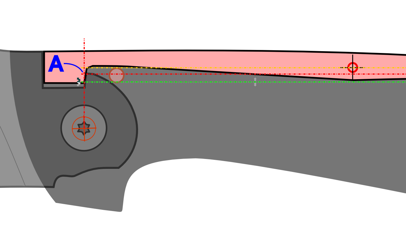

1) Die Lagerung des Hebels so weit wie möglich nach oben setzen. Das hält die Kraftkomponente, welche den Hebel nach oben drückt, klein.
Hmm – das sehe ich genau umgekehrt oder ich muss die alten Ordner von "Technische Mechanik 1" nochmal rausholen (was durchaus sein kann). Mal abgesehen davon, daß wir hier über max. 1,5 mm Unterschied der Position reden, hätte ich gedacht, daß eine unter dem Drehpunkt angreifende Klingentasche (Punkt A) ungünstiger (orangene Linie) wäre, als ein tieferer Drehpunkt (grüne Linie)
Oder hab ich was verpeilt?
2) Der Spalt zwischen Klinge und Liner ist ätzend. Ich nehme keine Scheiben oder Versenke die in den Linern.
Versenken werde ich auch machen, aber ganz ohne Scheiben? Das hinterläßt nach einiger Zeit unschöne Schleifspuren auf der Klinge. Es sei denn, man spart die entsprechenden Flächen im Liner aus – scheint mir aber aufwändiger als das Versenken.
3) Die Aussparung für den Hammer muss über dem Achsenmittelpunkt enden damit keine Kraftkomponente entstehen kann welche den Hebel nach oben drückt.
Völlig richtig – ist in der Zeichnung des ersten Posts auch falsch, beim Messer passt's. Da an der Rückseite des Hammers aber eine 8 % Schräge angebracht ist, gibt es sehr wohl eine Kraft nach oben.
Aber ich werde beim nächsten Mal nicht den Fuß des Hammers auf die Achsenmitte setzten, sondern den Angriffspunkt der Tasche (Punkt A)
4) Schließen der Klinge:Beim geschlossenen Folder muss der Hebel da auf die Klingenwurzel drücken wo, der größte Hebel wirkt. Also einfach etwas freimachen, dann sollte es gehen.
D'accord – hab ich auch so gemacht, sieht man vielleicht nicht so gut auf dem Bild. Allerdings reicht mir die Kraft nur bei sehr starker Feder – deswegen die Radiusvergrösserung um den Hebel um "x" zu verlängern.
5) Die Feder sollte länger sein dann wird die Federkraft gleichmäßiger. Ich wähle eine Federlänge von 20 -25 mm. Ich nehme auch Rundstahl, den stecke in eine Bohrung im Spacer. Eine Bohrung ist besser gegen Lochleibung geeignet.
OK, längere Feder, mach ich - aber der runde Stahl ist genau DIE Lösung, die ich brauche, um weiterhin "weiches" Titan als Backspacer verwenden zu können. Bei einem 2mm Rundstab habe ich noch ausreichend Material, um das Aufbiegen zu vermeiden. Und ich brauche keinen Abstützstift mehr – cool. Braucht zwar etwas mehr Platz als eine 1 mm Flachfeder, aber das bekomme ich hin.
Lochleibungspressung ist hier nicht das Problem, sondern die Materialstärke bzw. Widerstandskraft an dieser Stelle:
