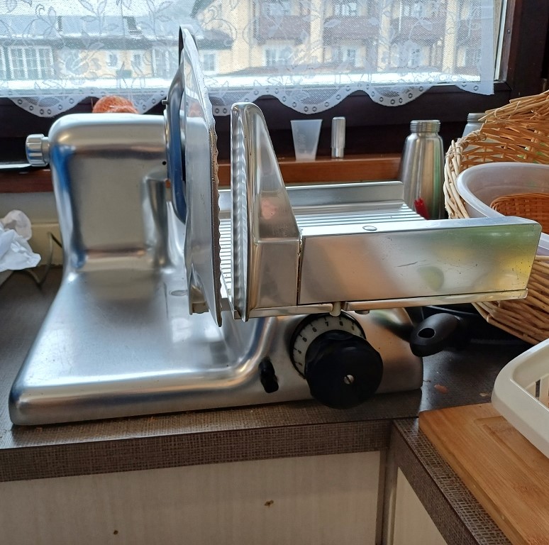

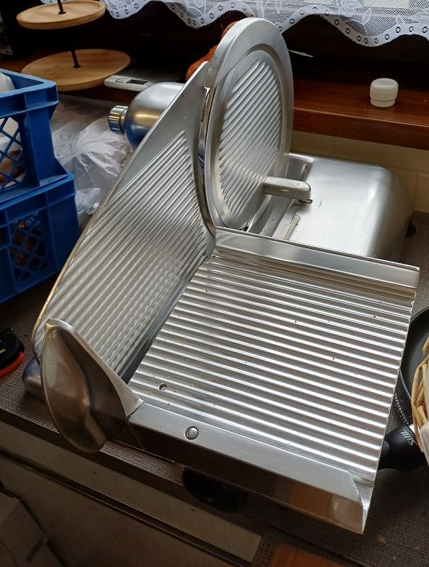

Hallo liebe Messerfreunde, hoffe ich bin im richtigen Unterforum.
Eine Freundin hat mit einem Caffè ein paar stumpfe Küchenmesser und auch eine stumpfe Aufschnittmaschine übernommen. Die Messer sind inzwischen geschliffen bzw. ausgetauscht, die Aufschnittmaschine ist noch stumpf.
Leider hat die Aufschnittmaschine keinerlei Marken- oder Modellbezeichnung sodass ich mich nicht an den Hersteller wenden kann. Beim Googlen fand ich solche Schärfaufsätze die sind aber wohl spezifisch für bestimmte Maschinen. Das Messer hat einen Durchmesser von 290mm und sollte vorwiegend zum Brotschneiden verwendet werden.
Kennt jemand diese Maschine, den Hersteller, das Modell? Gibt es "Universalaufsätze" zum Schleifen solcher Maschinen? Wenn Nein, welche Vorgehensweise würdet ihr mir raten? Schleifmittel sind ausreichend vorhanden :)

Ja, hab's gekippt, unten ist auch nix. Meine es handelt sich um eine Aufschnittmaschine Bizerba V6 (oder ähnlich). Dazu gab es mal Schärfgeräte die aber nicht mehr zu bekommen sind.

Das war auch mein erster Gedanke. Der nächste ist, wie gut Maschine, Schliff und Geschwindigheit für Brot geeignet sind.
Es gibt Fachbetriebe die kompetent beraten und schärfen. Vielleicht können unsere Köche helfen? @Besserbissen
So weit ich mich da auskenne, haben die Messer der "Brotmaschinen" einen Wellenschliff (wie bei den Brotmessern), die der Aufschnittmaschinen einen glatten Schliff.
Vielleicht ist es sinnvoller, zum Brotschneiden ein anderes Messer für die Maschine zu kaufen. Auf jeden Fall würde ich nicht das Aufschnittmesser für Brot verwenden, im äußersten Fall vielleicht noch für eine Art "Gummibrot" (wie z.B. Toasbrot). Wenn ihr sowohl Brot wie auch Wurst/Schinken schneiden wollt, dann kommt ihr wohl an einer zweiten Maschine nicht vorbei.

Ich schärfe sowas öfter - Scheibe ausbauen, mit Wasserkühlung auf dem freien Band ( K400 zB) schasrfmachen, danach den Grat abpolieren.
Alle herstellerseitigen Vorrichtungen die ich gesehen habe waren immer sehr sehr grob.
Tante Edith sagt - im Zweifelsfall an Jürgen Schanz schicken, wie immer :)
Wir haben schon sehr lange eine Maschine mit glattem Messer. Die funktioniert auch gut für Brot. Bei harter Kruste ist ein Wellenschliff besser, hat uns aber nie gestört oder gehindert.
Bei der ist ein Diamantschärfer dabei gewesen. Der geht erst in den Spalt zwischen Anschlag und Messer, schleift also den Winkel am laufenden Messer, danach geht ein zweites Schleifpad plan auf die Fläche um den Grat entfernen. Der Diamant war allerdings nicht allzu fein (wie siebenstern geschrieben hat grob :) ), ich habe dann mit einem feinen flachen Stein nochmal nachgezogen. Den Stein auf dem Schlitten am Lichtspalt auf den Winkel ausrichten und dann den Schlitten bei laufender Maschine vorsichtig gegenschieben. Die flache Seite durch planes Auflegen. Ggf. dann nochmal ganz vorsichtig auf der schrägen Seite eine ganz kleine Sekundärfase anziehen.
