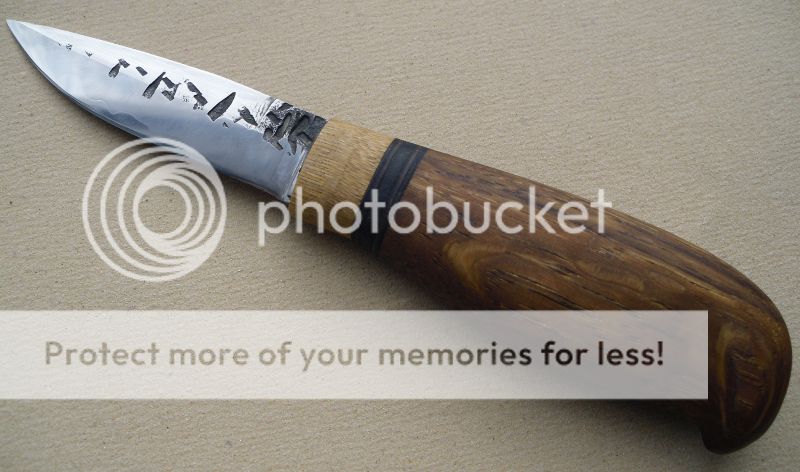

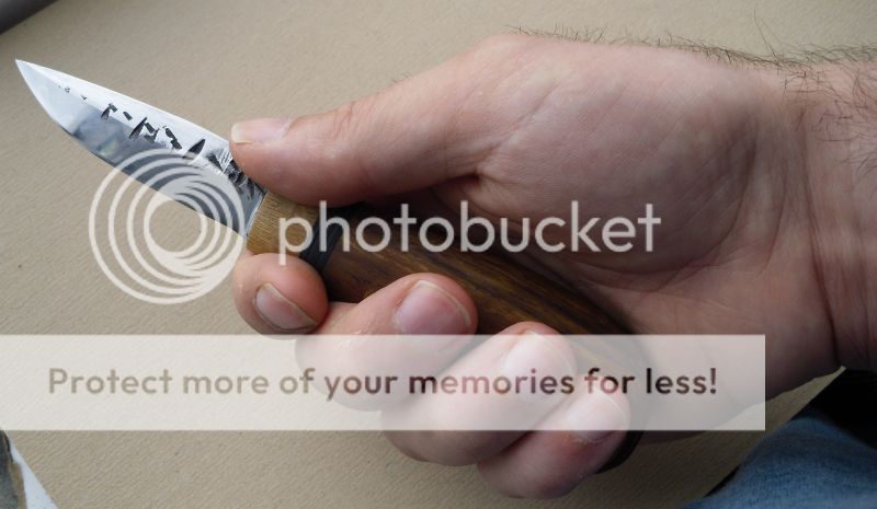

Ich habe mich letztens mal wieder bastlerisch betätigt und ein kleines Neck-Knife skandinavischer Art hergestellt. Die Idee war dabei ein voll funktionstüchtiges Messer mit minimalen Dimensionen zu bauen. Wichtig war mir dabei vor allem der Griff, der die üblichen Handpositionen ermöglichen sollte.
Die Maße und Materialien:
Klingenlänge: 7,5cm
Gesamtlänge: 16,5cm
Klinge: japanische 3-Lagen-Klinge (vermtl. von Hiro)
Griff: Bambus - diverse Lederscheiben - exot. Hartholz (ehem. billiges bokutō/Holzschwert) - Tungöl
Das Messer ist eine Steckerlkonstruktion. Die Klinge wurde zu einem rhombischen Querschnitt umgearbeitet. Scheide ist in Arbeit; brauche noch Leder...
Das Messer:
In der Hand:
Nochmal der Griff ohne Schatten:

Das Holz dürfte Eiche sein, nicht wirklich exotisch, aber an dem Messer trotzdem schön.
Das sind keine Zeichen, das sind die "Schmiedespuren".
Sieht für mich immer noch aus, als ob beim Schmieden ausländisch geschrieben wurde ... jetzt aber schnell wieder raus für mich aus dem Fettnäpchen :steirer:
