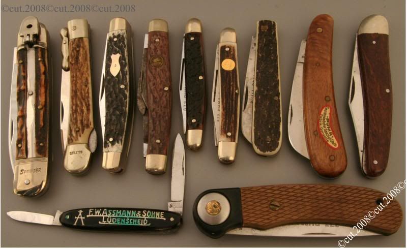

Wranglers Illustration im thread über "alte Gebr. Gräfrath" Messer hat mich motiviert, in meiner Sammlung zu stöbern.
Hier einmal Ergebnisse außerhalb der klassischen Puma-Jagdmesser:

Hallo cut,
alle Achtung, da sind schon ein paar nette Teile mit auf dem Tablett.Und so weit ich sehen kann waren alle in Arbeit, was die Messer für mich noch sympathischer macht. :super:

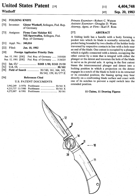

Vorab zum "PUMA SPORT":
Der ungewöhnliche, von Puma als "automatische Druck-Arretierung“ beschriebene Mechanismus orientiert sich am "Paul Knife" (in den USA von Paul W. Poehlmann 1977 entwickelt).
Die damals noch selbständige Solinger Firma Cuno Melcher „ME-Sportwaffen“ lies sich diese Klingenarretierung 1983 in den USA als Patent schützen und stellte dieses Messer für einige Jahre exklusiv für Puma her.
Bereits vor 1990 endete die Zusammenarbeit mit Puma und Cuno Melcher vertrieb dieses Messer in Europa als „ME TRAVELLER“ und exportierte es in die USA direkt an den Puma-Importeur unter der Marke „EXPLORER“.
Zum Ausklappen (und auch zum Entriegeln) der Klinge muss der große Druckknopf mit dem PUMA-Logo gedrückt werden und gleichzeitig mit der zweiten Hand die Klinge ergriffen werden.

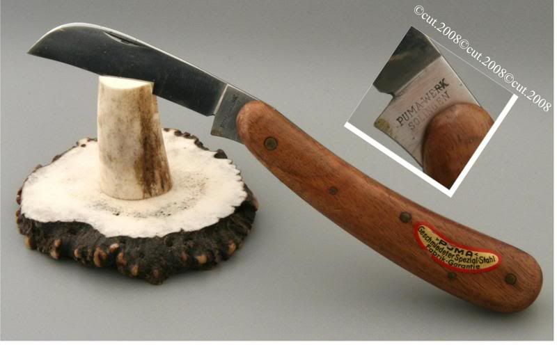

@ Andreas
Detailaufnahmen zum Mechanismus des PUMA SPORT folgen später,
vorab eine Aufnhame der Puma Gärtnerhippe:
Ausführung entspricht vergleichbaren Modellen anderer Solinger Hersteller bis auf den bunten Aufkleber auf dem Griff.

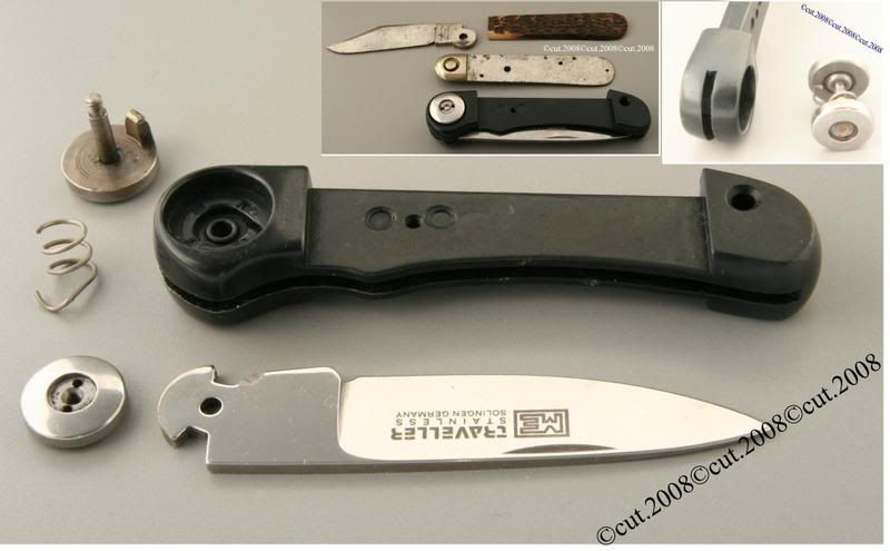

... Kannst Du von den Messern vielleicht ein paar Detailaufnahmen machen? Schließmechanismus vom Sport z.B. !?
Andreas
:steirer::steirer::steirer:
Hallo Andreas,
Hier ein paar Detailaufnahmen vom gleichartigen ME (Cuno Melcher) Traveller. Die Technik ist identisch, der Unterschied zum PUMA SPORT ist im wesentlichen die verkürzte Griffschale wegen der zusätzlichen "Backen" am Griffende.
Der Griffkörper besteht aus nur EINEM Gußteil auf dem die Griffschalen beidseitig verschraubt sind, am vorderen Griffende ist zwischen den "Backen" eine schlitzförmige Aufnahme für die Klinge.
Die zur Klinge hin positionierten Backen haben eine runde Ausparung zur Aufnahme des Mechanismus, der die Klinge arretiert (sowohl in geöffneter als auch in geschlossener Posion). Dieser Mechanismus ist beweglich auf einer lose eingelegten Spiralfeder gelagert und besteht aus einem zweigeteilten "Druckknopf", der zusammengeschraubt wird.
Nicht abgebildet ist eine rundes Plättchen, das die Werkzeugaufnahme (zur Montage) zentral im Druckknopf abdeckt:
beim Puma Sport mit dem PUMA-Logo
beim Melcher Traveller mit "ME"-Logo.
Das Öffnen des Taschenmessers ist nur zweihändig möglich.
Einen Druckknopf als Mechanismus zur Entriegelung gab es bereits zumindest schon in den 1920er Jahren. Auf der Abbildung ganz oben ist z.B. als Vergleich ein Modell des amerikanischen Herstellers PRESSBUTTON (George Schrade Patent).
cut
