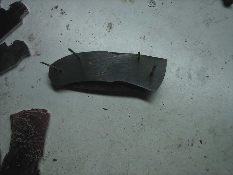

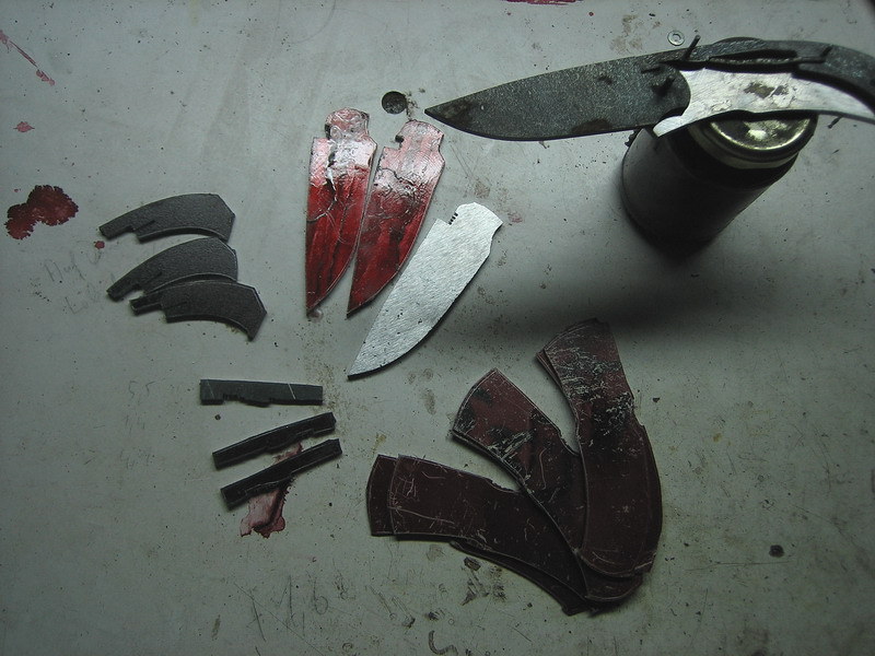

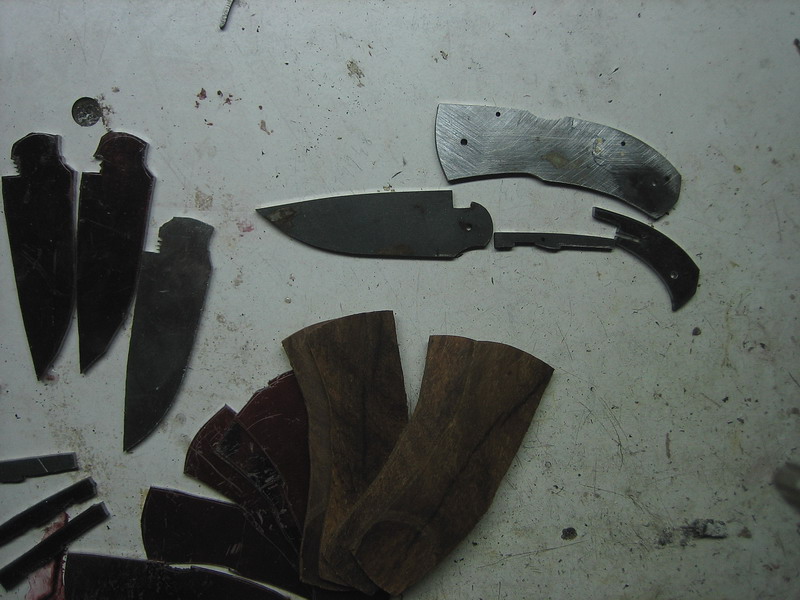

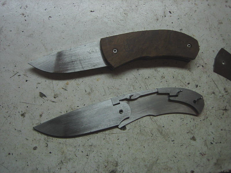

Ich baue gerade 3 Folder mit Backlock Verschluss.
2 davon entstehen mit Wüstenholzbeschalung ohne Backen im Auftrag.
Einer wäre noch frei.
Griffbeschalung Mammutknochen stabilisiert Preis 1200 Euro
Klingenstahl: 300 Lagen wilder Damast
Platinen: Titan 6AL4V
Zerlegbar
Klingenlänge: 80mm
Klingenstärke: 3mm
Die Bilder zeigen das Modell und die vorbereiteten Folderteile

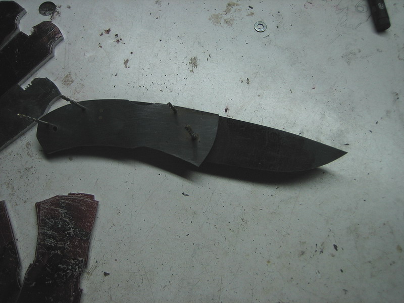

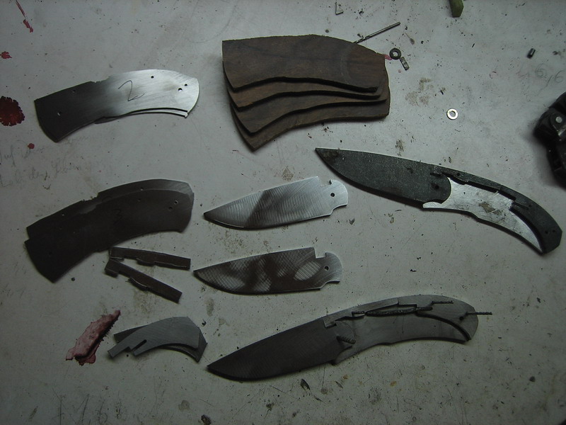

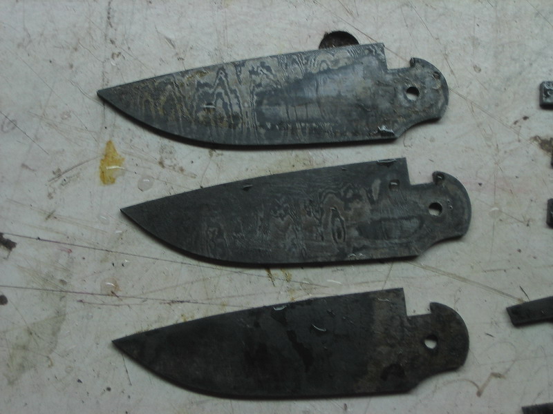

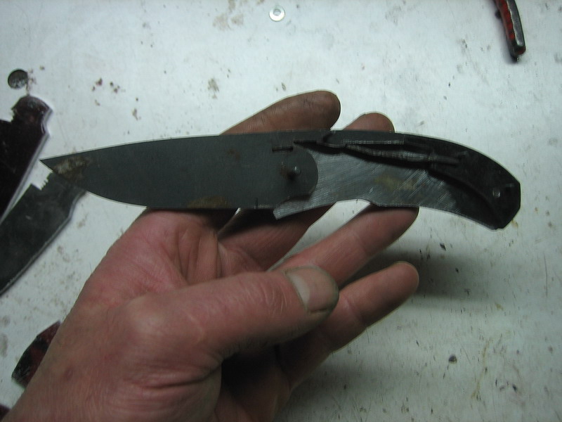

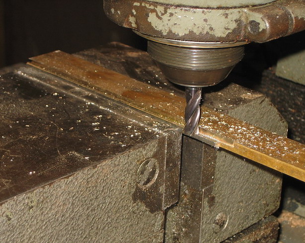

Die Klingen, Hämmer und Rücken sind angepasst, gehärtet und angelassen.
Federstahl auf das richtige Maß gefräßt,( 1400 U/min und Blitz, der Fräser steht:eek:)
Ich mach dann mal weiter.....:)

Beim ersten Bild fällt mir unmittelbar "... und mischen und mischen und mischen" ein. Und dann den Praktikanten sortieren lassen.:steirer:

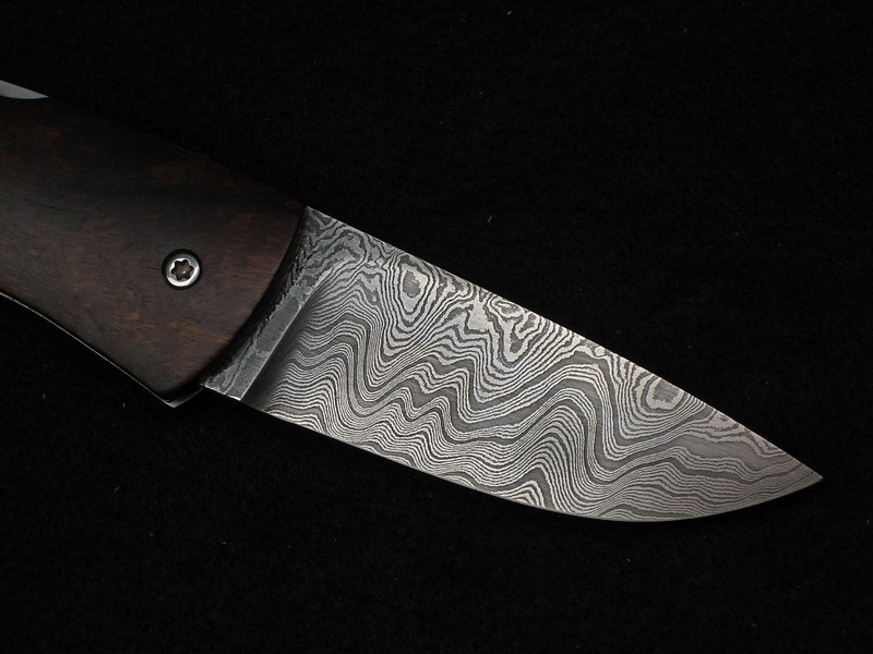

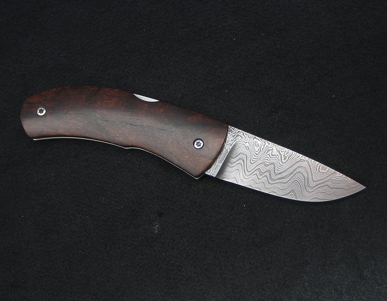

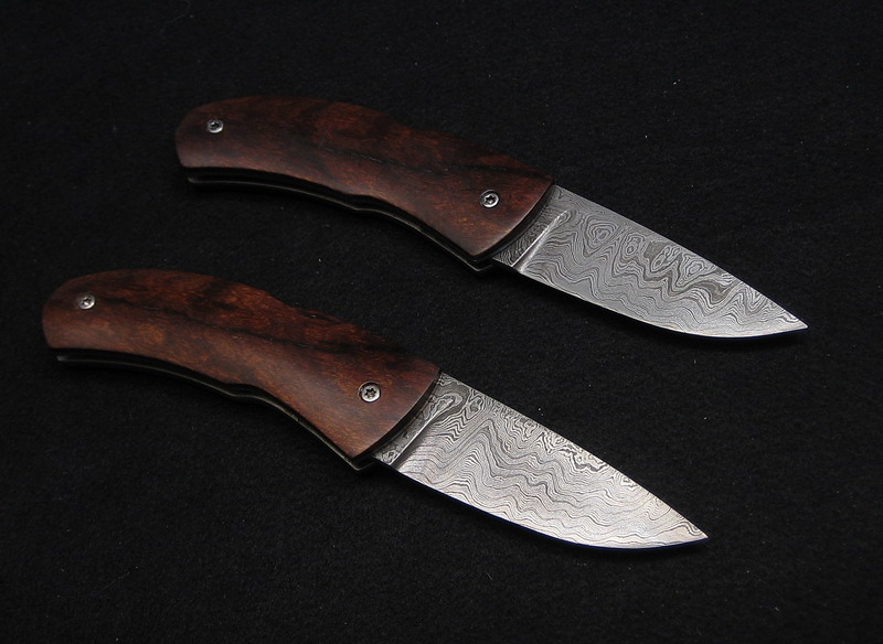

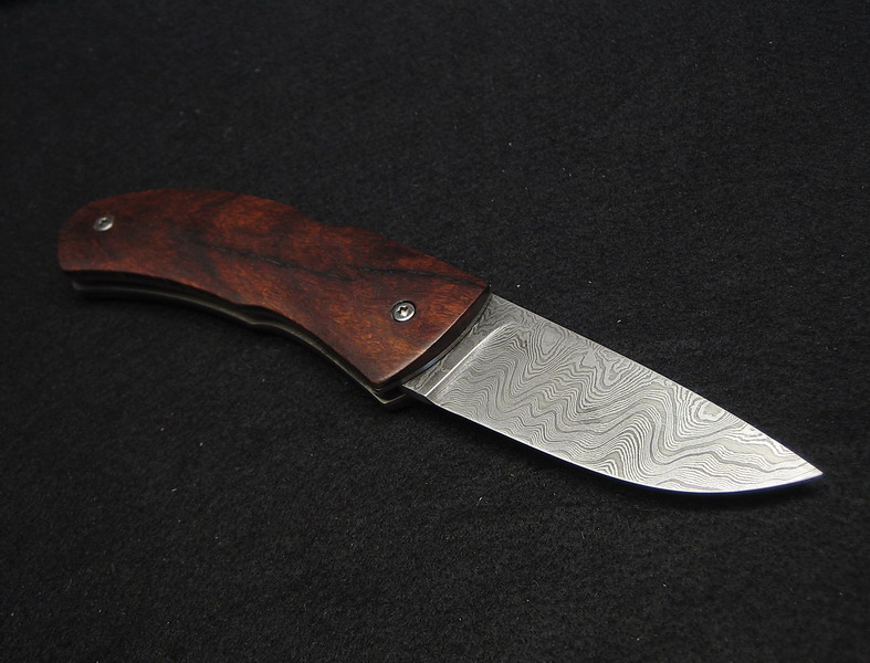

Haa... hier die Bilder von heute.
Ich habe nicht alle Arbeitsschritte dokumentiert, dafür fehlt mir leider die Zeit.

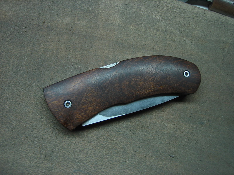

Der erste mit Wüsteneisenholz ist fertig.

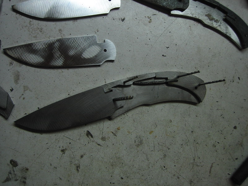

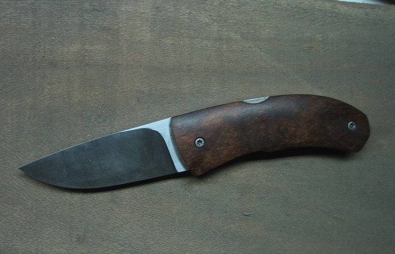

Die Klingen, .....sind angepasst, gehärtet und angelassen......:)
ich hab´da mal eine Verständnisfrage.
Härtest Du die Klingen zuerst und schleifst dann?
Auf den Bildern siehts aus, als fehle der Klingenschliff gänzlich.
Danke
Ja, bei Klappmessern mache ich das manchmal.
Danke für die Antwort.
Ich hatte mir das einfach Schwierig vorgestellt.
Der gehärtete Stahl lässt sich doch sicher schlechter bearbeiten?
Ach ja, das fertige Messer sieht sehr schön aus.
Hey, "die Backen sind der Hammer".
(geflügeltes Wort für "sieht gut aus")
bin auf den zweiten gespannt. Wie ist denn der Anschliff?

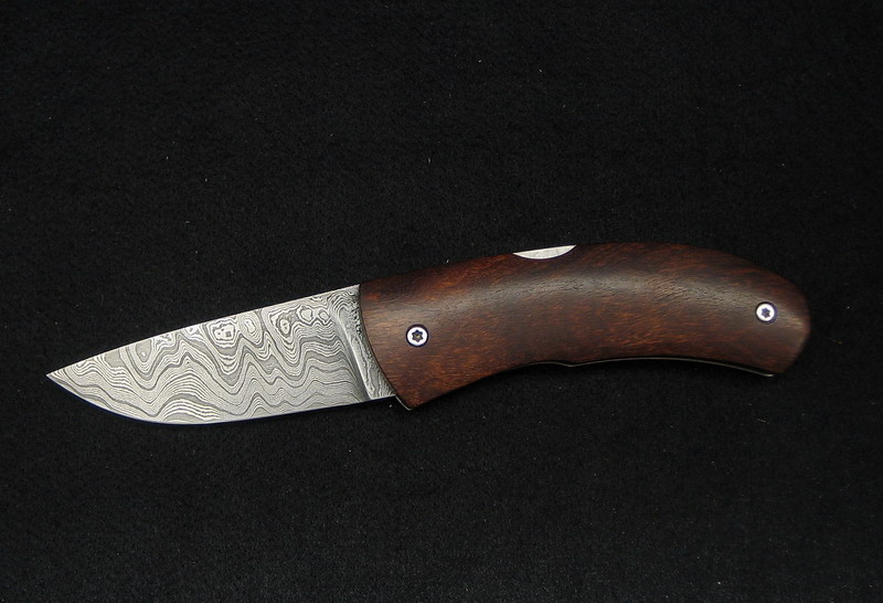

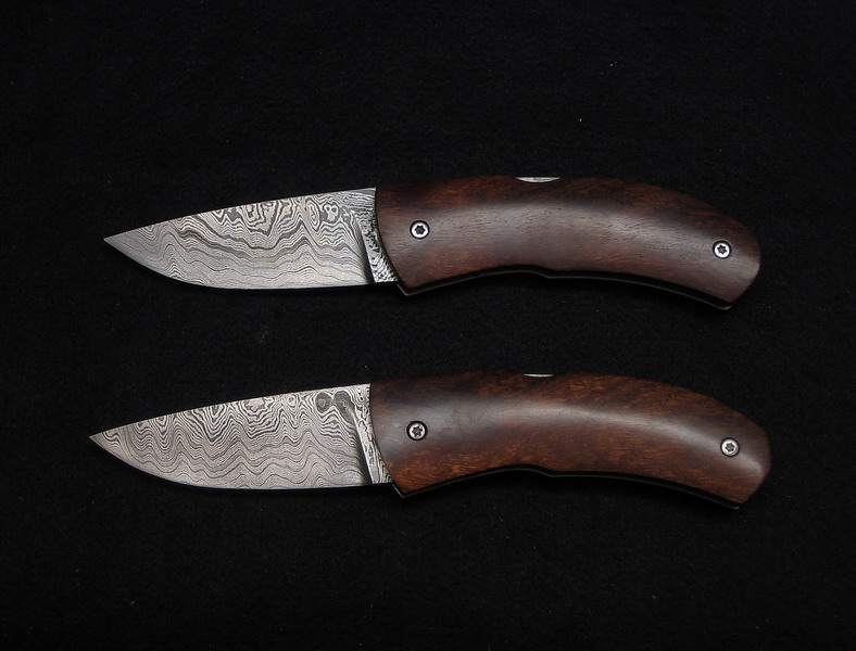

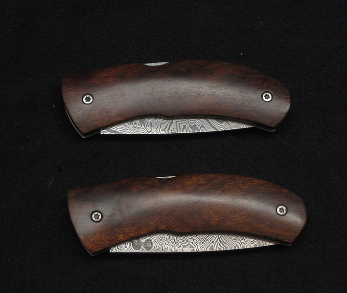

Ahhhh ......das war eine lange Woche:D
Gute Nacht Jonboy......gute Nacht Eisabeth.......gute Nacht
Ja, lange Woche.
in der ich mich schon auf Reiskirchen gefreut hab...
Machen richtig Spass, die zwei! :super:
Glückwunsch auch an #3!
Und sind "in echt" noch toller als auf den Bildern.
