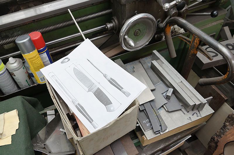

Ein paar vorgeschnittene Rohlinge. Messerskizze für eine Kooperation mit einem Waffenhersteller. Peter arbeitet ja auch als Designer. In dem Fall wurde das Messer vom Waffenhersteller grundsätzlich selbst gefertigt. Für Schliff und Finish gingen die Messer aber am Schluss durch die Hände von Peter Herbst.
Also, Rattermarken und Riefen, kein Bandschleifer. Um am Schliff weiterzuarbeiten, hat sich Peter Herbst aus einer Küchenarbeitsplatte eine Scheibe im zum Schliff passenden Radius drehen lassen. Die dann rundum mit Schleifpapier beklebt, Loch in die Mitte, in die Bohrmaschine eingespannt und so den Hohlschliff fertig gemacht.
Heute hat er einen Bandschleifer :) Der kommt noch.
