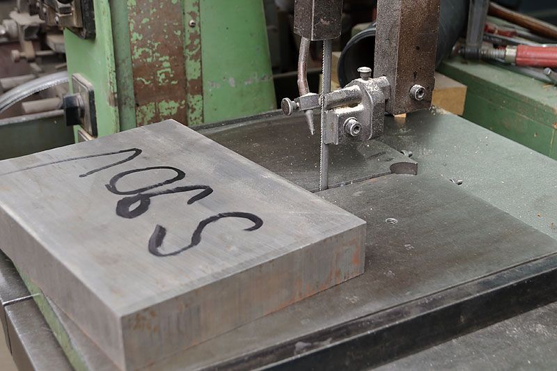

Das ist kein D2, sondern S90V, steht ja drauf. Peter baut die meisten Messer aus S90V, manche aus Böhler N690 oder eben D2. Aus Blöcken in dem Kaliber schneidet Peter Herbst die Rohlinge für die Vollintegralmesser. An genau dieser Säge. Um sich die Arbeit leichter zu machen, hat Peter einen pneumatischen Vorschub an die Bandsäge montiert. Bis eine Scheibe aus dem Block geschnitten ist, dauert es trotzdem noch etwa 30-45 Minuten, je nach Materialstärke
