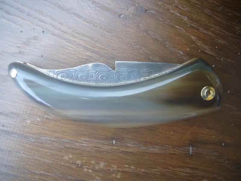

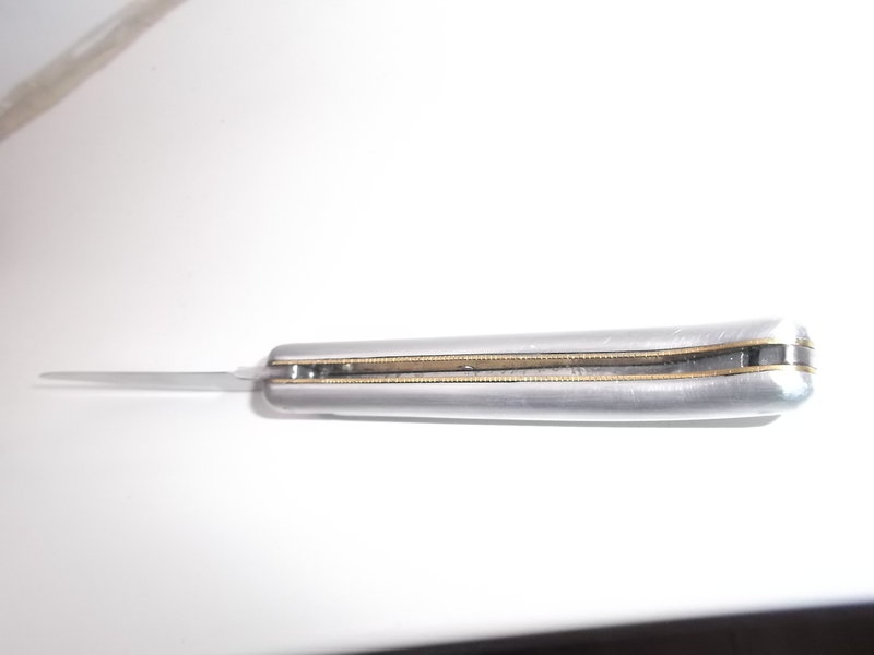

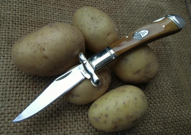

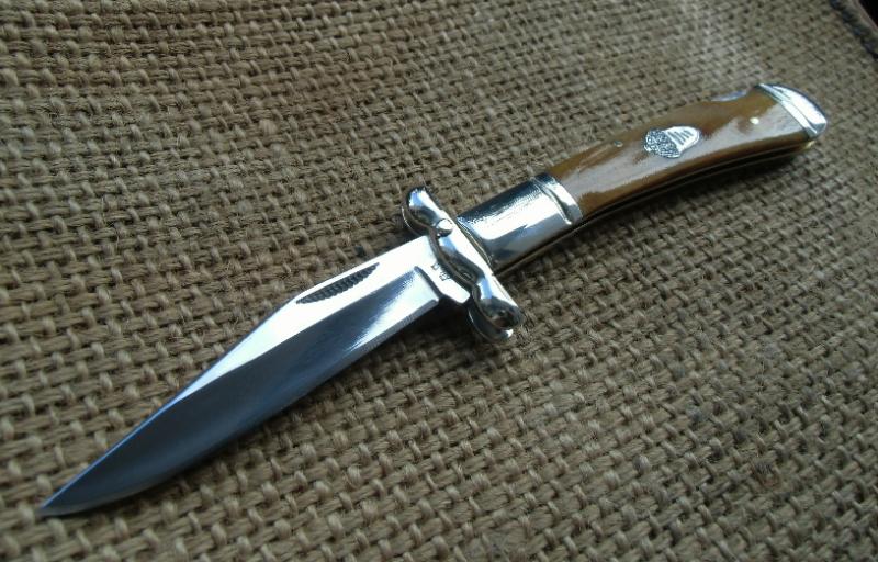

Steigerwald Folder (Navy design?)
Stienen Damascus (2 Bahnen)
Dovetailed Iron bolsters from an old ax;Ebony grips; Hex head screws; Titanium liners; brass lined thonghole;
brass (trigger shaped) blade closer.
Clippoint; high hollow grind; ; slight swedge

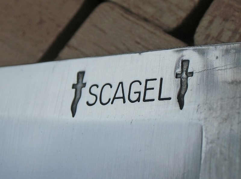

Steigerwald 'signature' On top of blade spine
With handmade fitted embossed sheath !.
Gesamt Länge 12,3 cm
Klinge 9,3 cm
Beschalung Ebenholz, Platinen Titan, Montur Bronze, Backen altes Eisen (Bodenfund alte Axt), Klinge Stienen Damast.
Dazu Hand gemachte Leder Tasche
P.S. Hairline Riss wurde mit Sekundenkleber und leichtes sanden/polieren zugemacht !
