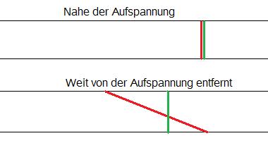

Ich habe es (glaube ich) mittlerweile verstanden. Weiter von der Aufspannung nimmt der Winkel zwar stark ab, aber die Richtung ist nicht Senkrecht zur Schneide.
attachment.php
Rot die Richtung in der das Lansky-Set den Winkel bildet, grün Richtung in der der Schneidenwinkel gemessen wird.
Genau! Und um den Schneidenwinkel geht es.
Oder um zum Hang zurückzukehren: egal ob ich den Hang gerade hinauf gehe oder schräg zum Hang,
an der Hangneigung ändert beides nichts, nur den Weg, den ich zurücklege und die Steigung, die ich bewältigen muß.
Ciao
Hermann

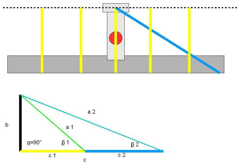

Ich widerspreche mir ja zugegebenermaßen ungern, aber ich glaube, ich habe mich geirrt:
Die Darstellung oben zeigt die Winkelverhältnisse für den Schleifstein. Dieser bewegt sich durch die Fixierung auf einen PUNKT zu, was zu den genannten Auswirkungen auf den Winkel führt.
Die Messung des Schleifwinkels erfolgt immer im rechten Winkel zur Schneide, das heißt sie ist nicht auf den genannten Punkt ausgerichtet, sondern auf eine LINIE, die in gleicher Höhe parallel zur Schneide verläuft.
Damit ist bei einer geraden Klinge c immer gleich c 1 und damit beta auch immer gleich beta 1.

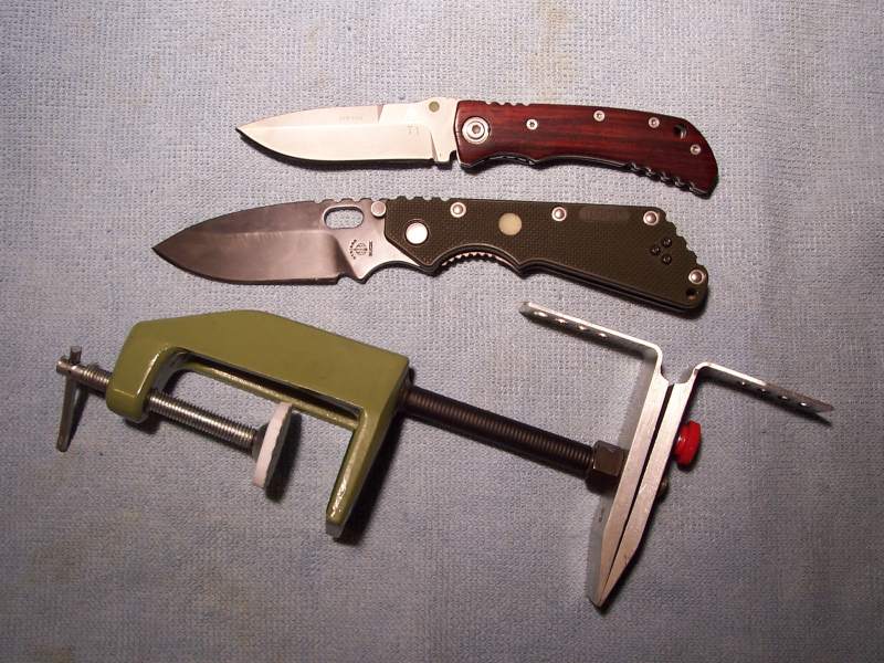

Ist bei dem Lansky eigentlich diese Tischhalterung mit dabei? Auf den Bildern sieht man immer nur die 3 Stäbe/Steine und ne Klemme für das Messer. Wo bekommt man den Tischhalter her?
dx2
Moin,
die Tischhalterung ist aber, meiner Meinung nach, etwas teuer. Läßt sich aber mit einfachen Mitteln, fast umsonst, selbst bauen.
Olli
Moin,
Olli

....der Effekt der Schneidwinkeländerung existiert nur bei gekrümmten Klingen, bei geraden nicht. Dein Modell ist berücksichtigt nur zwei Dimensionen, nicht die drei in denen wir leben (die Zeit lasse ich mal weg)....
Moin,
das sehe ich genau so.
(die Zeit lasse ich mal weg):super:
Olli
Moin.
Fein. Ich sehe weiße Mäuse (überall!!)
Leute! Das ist Stoff der neunten Klasse und nennt sich Trigonometrie.
Hat ein Zimmerer im zweiten Lehrjahr. Das ist keine "Ansichtssache" sondern einfache Mathematik.
http://de.wikipedia.org/wiki/Trigonometrie
Ihr habt in einem rechtwinkligen Dreieck eine konstante Länge der Gegenkathete. Das ist nämlich der Abstand der Wate senkrecht nach oben bis zu dem gewünschten Löchlein in der Klemme.
Die länge der Ankathete ist am kürzesten, wenn der Schleifstein direkt über der Klemme liegt. Sobald nun zur klingenspitze hingeschliffen wird, verlängert ihr die Ankathete und der Winkel Alpha (tatsächlicher Schleifwinkel) wird kleiner.
Und das eben gerade bei geraden Klingen.
Noch stärker bei "negativ" gebogenen Klingen wie z.b. bei einem Schälmesser oder einer Hippe.
Ist die Klinge "positiv" gebogen (Skinner) verringert sich die Winkeländerung und geht gegen Null bei einer halbrunden Klinge (z.b. Roselli Ulu, - nur dass sich das nicht in den Lansky einspannen lässt:D)
Und nun noch einmal und damit auch zum letzten Mal:
Ein Winkel kann nur in der zweiten Dimension gemessen werden.
Bei dreidimensionelen Objekten legt man eine Hilfsebene fest und die ist dann eben wieder nur zweidimensional.
Und das ist nicht meine persönliche Meinung oder es ist so in meinem Kaffeesatz zu lesen. Das ist ganz einfache Geometrie und von jedem der in der Schule nicht gepennt hat mit nem simplen Taschenrechner zu überprüfen (oder halt mit diesen scheußlichen Tabellenbüchern).
Und zu dem falschen Beispiel mit dem Wanderer am Hang: Warum werden denn Straßen am Berg in Serpentinen ( http://de.wikipedia.org/wiki/Serpentine ) angelegt, wenn sich da nichts ändert? :irre:
chamenos
