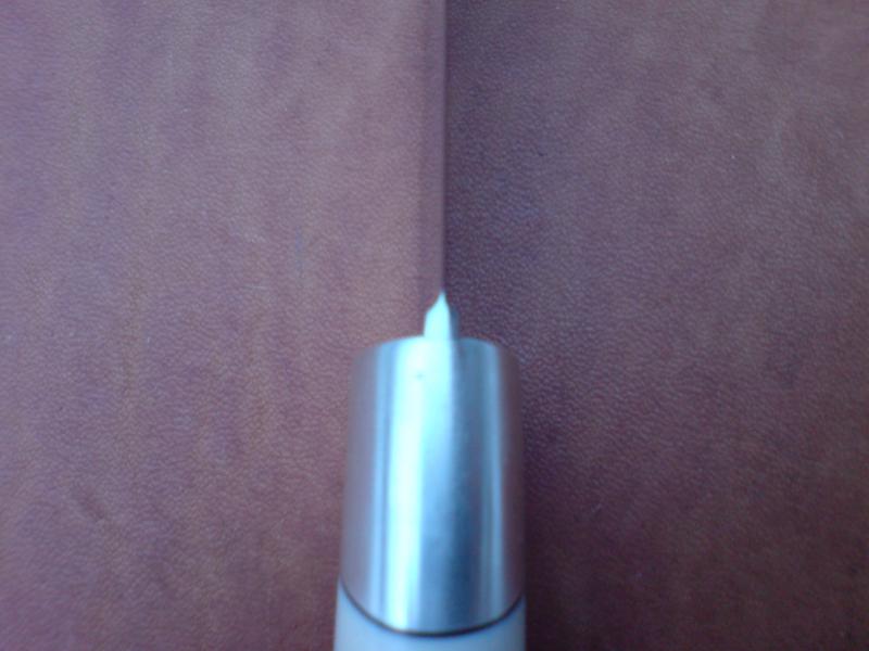

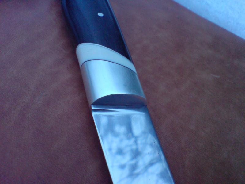

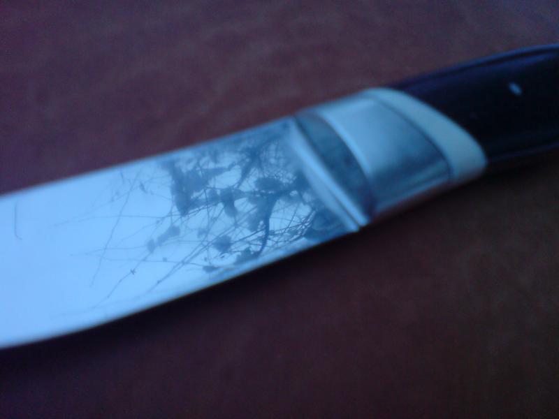

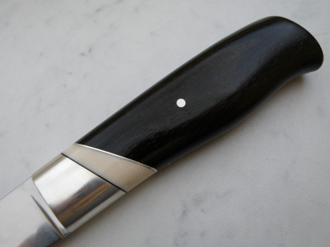

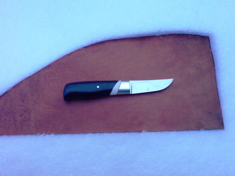

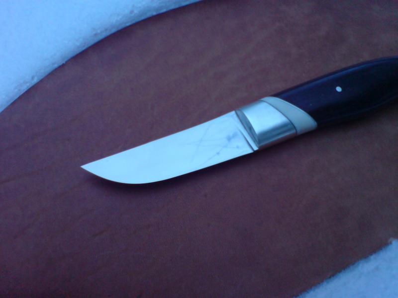

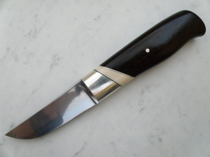

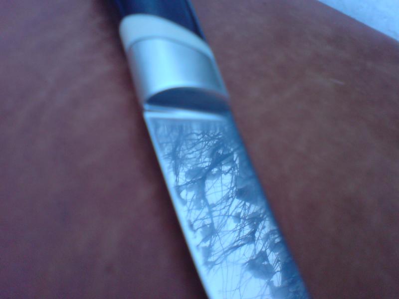

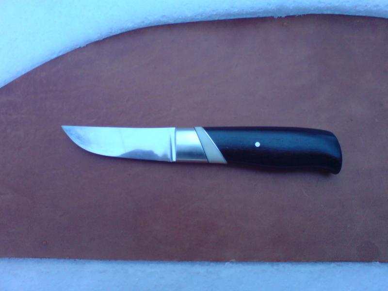

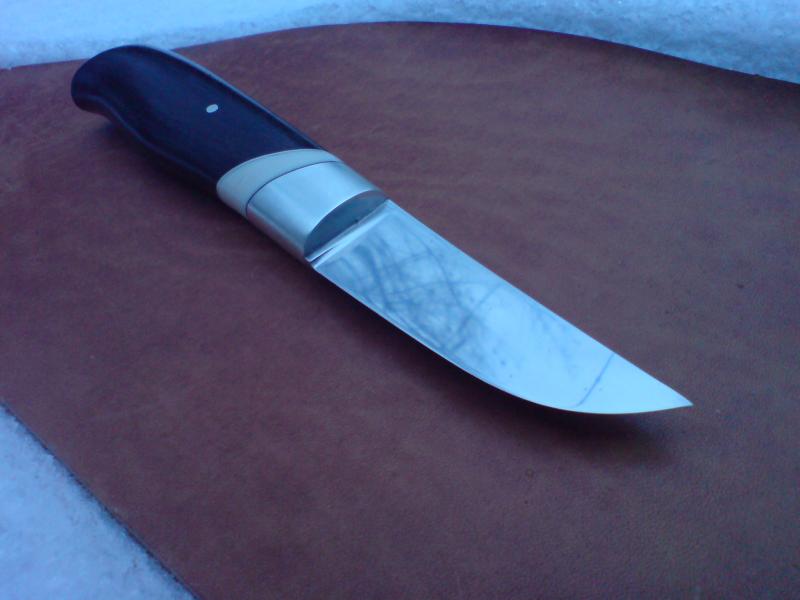

So, gerade die Tage fertig geworden. Ein richtig elegantes Nordisches!
Maße:
Klingenlänge: ca. 80mm
Grifflänge: ca. 115mm
Klingendicke: ca. 3mm
Griff:
Ebenholz
Zwischenlage 0,5mm Silberblech
Elfenbein (Cites)
schwarzes Fiber
Gegossene Silberzwinge (35 Gramm)
Silberpin
Klinge:
sc145 (dieses Mal nicht geätzt)
Ich entschuldige mich an dieser Stelle wieder mal für die miesen Fotos. Meine Kamera hat den Geist aufgegeben und für eine Neuanschaffung hat erstmal ein neuer Bandschleifer priorität;-)
Gruß Jannis

schönes Messer,
auch schön nordisch, gefällt -
auch wenn mir die Änderung des Winkels bei den Materialien am Griff optisch nicht so zusagt, gibts ne Scheide?!
Und wie hast Du die Wärmebehandlung des Stahls gemacht?

Hallo Jannis,
sehr schickes Scandi. :super: Genau die richtige Größe für ein EDC. Gefällt mir sehr gut.

@ Messer-Jokke: Zur Griffgestaltung, das Messer ist im Kundenauftrag entstanden und so gewünscht. Zur WB, mit starker Umformung grob in Form geschmiedet und dann bei nicht mehr als 800 Grad fertig geschmiedet. Erst bei 770 Grad normalisiert (3x), dann schnell bis knapp unter 1000 Grad erhitzt und schnell wieder abgekühlt (3x), anschließend bei 770 Grad normalisiert (5x) und dann bei 770 Grad scharf normalisiert (3x), Weichgeglüht bei 720 Grad (Ofenabkühlung). Gehärtet bei 790 Grad mit ca. 5Min Haltezeit. Abgeschreckt in Öl (60-80 Grad) und dann zwei Mal je 1h bei 180 Grad angelassen...
Die WB ist vielleicht etwas übertrieben aber es war ausdrücklich eine sehr umfangreiche WB gewünscht um das Maximum aus dem Stahl rauszuholen...:steirer:
