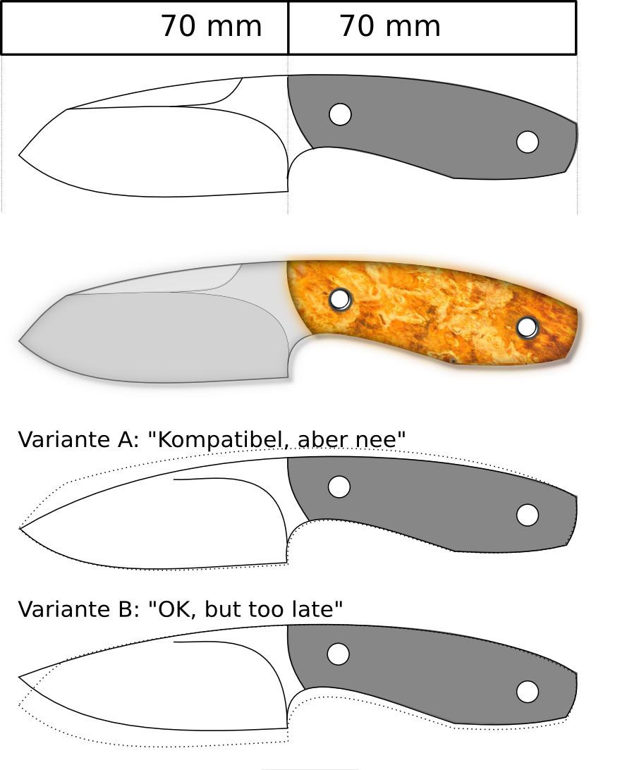

So Leute, hier könnt Ihr euch über den Holunder-Zwerg (Link) auslassen.
Wünsche, Vorschläge, Kritik, Anregungen, Fragen Hoffnungen, Ratschläge ... alles gerne willkommen :D
Bis bald.
Virgil
Hi,
der Zwerg gefällt.
Bei ähnlichem Schneidenübergang zum Griff hab ich mir schon brutal den Finger geritzt; hab's grad so überlebt...:glgl:
Geriffel auf dem Rücken würd ich spontan entscheiden .
Da viele meiner Lieblinge schon über den Jordan gegangen sind:
Hab wenig Hoffnung für John....:D
Pit
Ich denke/hoffe, dass der Schneidenübergang am "Handschutz" durch die Kehle am Übergang zum Ricasso nicht allzu scharf ausfällt. Vielleicht entschärft ja eine kleine Fase diese Stelle. Ansonsten gefällt mir der Winzling. Was auch immer ein schönes Detail ist: Die vorderen Enden der Griffschaln zur Klinge hin nicht 90°, sondern leicht geneigt (meinetwegen 60°) ausführen.
Viel Spaß beim Schaffen!

da kam doch schon einiges zusammen: Hoffnungen (wenn auch fast aufgegebene), Wünsche, Anregungen … :D - besten Dank!
Das mit der Schräge an der Vorderseite der Schalen ist ein guter Punkt - mach' ich.
Vielleicht sogar mit Daumenrille, so wie hier.
Zum Thema "Karo-Papier": ja, so hab ich auch mal angefangen.
Aber als ich gemerkt habe, wie viel bei einem Messer-Entwurf 1 oder 2 mm ausmachen und das Ganze oft in einem eher verkrampften Verhältnis zwischen Bleistift, Papier und Radiergummi endete, habe ich mich für die digitale Seite des Zeichnens entschieden.
Das "Laserschwert" der Wahl war Inkscape - kost nix, kann viel und ist leicht zu lernen.
Rainer (aka sunnyside88) hatte dunnemals beim Designwettbewerb ein Tutorial begonnen - klick, damit sollte der Einstieg nicht allzu schwer sein.
Wenn die geneigten Moderatoren das Tutorial in einen für Thread-Bearbeitung geöffneten Bereich des Forums verlagern könnten, würde ich ich noch ein paar Erweiterungen hinzufügen, z. B., wie man mit einem Foto des Griffmaterials, das Aussehen der zukünftigen Schalen recht gut simulieren kann (so wie beim DHZ).
Bis denne
Virgil

das wird ein richtig schöner "kleiner Klopper", gefällt sehr gut.
Machst Du einen Hohl- oder Flachschliff?
Viele Grüße
Erich
Dein Entwurf zeigt viel Verständnis für Form und Funktion, klasse! Freu mich, dass du bei dem Wettbewerb dabei bist, und über all die Anderen natürlich auch!
Nils
... gefällt sehr gut.
Danke Erich :D
Ich werde einen Flachschliff machen - für einen Hohlschliff bei dieser Klingenhöhe ist mein Kontakrad mit 200 mm zu klein.
Aber ich hab mir schon zwei Blech-Kandidaten gerichtet, da kann ich ja mal einen kleinen Versuch machen, wenn nach den vorangegangen Testreihen noch was übrig ist :glgl:
Mann, Nils, was du immer so siehst :cool: Besten Dank!
Haut rein, Jungs!
Virgil

Die Proportionen dieses Entwurfes gefielen mir von Anfang an.
Auf den ersten Blick wirkte *mir* die Spitze des DHZ etwas plump - mittlerweile habe ich eine bessere Vorstellung entwickelt.
Wie spitz wird die Spitze denn ungefähr werden?
Frohe Ostern
Excalibur
Dieser MF- Contest kitzelt wirklich einiges aus unseren Tüftlern heraus, auch aus unserem Virgil.
Die Tüftelphase kommt erst noch, ich musste erstmal meinem Brötchenerwerb nachgehen ... Patience, mon ami :hehe:
Na, so ungefähr 7 NL, schätz ich mal ....
NL? Nachbars Lumpi, was sonst :irre: (sorry, konnte ich mir jetzt nicht verkneifen)
Ernsthaft: weiß ich noch nicht.
Die Breite der Spitze wird sich beim Schleifen ergeben, allzu zart sollte es aber nicht werden. Ich werde es im Detail dann zeigen - Streichholzbild :D
Bonne nuit!
Virgil
Aaaarrrgggghhhh Excalibur,
du hast mir den halben Nachtschlaf geraubt mit deiner "Spitzen-Frage":glgl:
Und das kam dabei raus: der DHZ in 24 NL.
  • Variante A könnte ich noch aus dem Rohling kitzeln, gefällt mir aber nicht
  • Variante B wäre OK, ist aber nicht kompatibel
Die Theorie-Phase für das Grundmodell war leider schon durch ...
Also bleibt's dabei - aber jetzt weiß ich warum :D

Na toll, erst so tun aus baue man ein simples Fixed mit drangpappten Griffschalen, damit die Konkurenz in Sicherheit wiegen und dann mit so einem ausgefuchsten Aufbau daher kommen!!!
Das wird hart...
Da ist sie einer der vordersten Plätze ja kaum zu nehmen, es sei denn du vergurkst das Teil noch!!! Was der Schutzheilige der Messermacher (wer ist das überhaupt?) verhindern möge!
Karfreitägliche Grüße von Nils

Zuerst mal finde ich Deinen Entwurf extrem gut gelungen: sehr dynamisch, sehr vertrauenserweckend und trotz der leicht taktischen Anmutung sehr sympathisch! Eine tolle Kombination!
Gut, dass Du die Nase nicht mehr geändert hast - denke an Asterix und Cleopatra: "aber diese NASE!":cool:... Varianten A und B sind *für mich* viel zu sehr Mainstream..
Die Klinge wirst Du sicher retten - aber nicht diesmal: bevor Du die wieder hingepfriemelt hast, hast Du zwei Neue gemacht! (Mir ist das beim LuxTac mit dem Nightmaregrind passiert... Nach einem halben Tag Rettungsversuchen hab ich's kapiert und eine neue Klinge gebaut...)
