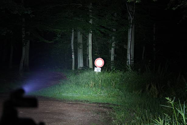

Fenix LD20 Cree Premium (Q5) 7090 XR E-LED
Z. B.hier zu erwerben: http://www.flashlightshop.de/product_info.php?cPath=34_35&products_id=7488
Genereller Modus mit 4 Stufen:
- 9 Lumen 71 Std.
- 47 Lumen 13 Std.
- 94 Lumen 5 Std.
- SOS-Modus
Turbo-Modus mit 2 Stufen:
- 180 Lumen 2.4 Std.
- Strobe-Modus
Wasserdicht gem. IPX-8 und läuft mit 2x Mignon-AA-Zelle bzw. eneloop Akkus.
LD20 auf Max. Das Schild ist ca.30m entfernt.
