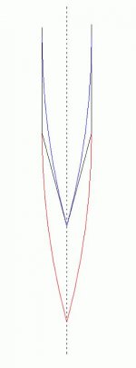

Hallo Klaus,
du machst bei deiner Überlegung den "Fehler", dass du die Höhe des Anschliffs gleich lässt.
Damit ein balliger Anschliff den selben Schneidenwinkel hat, muss der Anschliff (bei gleicher Klingenbreite über der "Schneide") höher werden.
Auch mal gezeichnet: Der Einfachkeit halber mit parallelen Klingenflanken gezeichnet, aber im Prinzip ändert das nichts.
Schwarz wäre ein Flachschliff mit 30° (2x15°), rot und blau jeweils ein balliger Anschliff ebenfalls mit einem Schneidenwinkel von 30°.
Wie man sieht ist an keiner Stelle die Klinge / Schneide breiter als bei einer flachen Fase. Soviel zur Stabilität beim balligen Schliff. Außer man lässt wie du die Anschliffhöhe gleich, dann kann der Schneidenwinkel eben nie so spitz werden wie bei einer Fase.
Ich denke dass sich dieser Widerspruch zu Einschätzung des balligen Schliffs als besonders stabil dadurch ergibt, dass ballige Schliffe in der Praxis meist tatsächlich mit etwas stumpferem Schneidenwinkel ausgeführt werden. Wenn man als "Schärfe" das Schneidvermögen bezeichnet, dann mag die günstigere Form des balligen Schliffs den stumpferen Winkel wieder wettmachen und so gefühlte Schärfe und Stabilität vereinen.
In der Hoffnung ausreichend zur weiteren Verwirrung beigetragen zu haben wünsche ich Allen Frohe Weihnachten!

Hallo Rainer,
wenn man es so sieht hast du natürlich recht. In diesem Fall sind beide 30° und die ballige Form sieht auch schärfer aus. Ich dachte, um es vergleichbar zu machen müsste die Höhe des Anschliffs auch gleich sein.
Meinst du denn, dass der ballige Schliff in deinem Beispiel auch robuster ist ? Es ist ja so weniger Material im Schneidenbereich.
Lasst euch schön bescheren.
Gruß Klaus

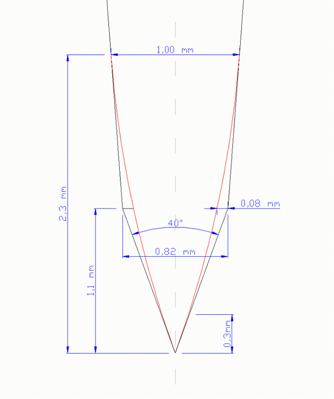

So, die Familie schläft hoffentlich tief und glücklich, da kann man sich ruhig noch ein paar unnütze Gedanken machen ;-
Nein, robuster kann der ballige Schliff in meinem Beispiel (gleicher Schneidenwinkel) nicht sein, die Schneide ist ja an keiner Stelle des balligen Anschliffs so stark wie bei der flachen Fase. Im Zweifelsfall wird sie empfindlicher sein, allerdings dürfte das nicht so dramatisch sein.
Ich habe dazu nochmal ein Beispiel gemacht, ein Messer mit eher derber Geometrie und 40° Winkel. Schau dir im ersten Bild unten den Bereich nahe der eigentlichen Schneidkante an, auf den ersten 2-3 Zehntel mm liegen balliger und flacher Anschliff fast übereinander. Und das ist ja der Bereich, in dem die Schneide am stärksten gefährdet ist.
Der Vorteil liegt m.E. darin, dass der ballige Anschliff mit einem stumpferen Winkel geschliffen werden kann, ohne dass sich dies so stark negativ bemerkbar macht. Im zweiten Bild habe ich einen balligen Anschliff mit einem "Spitzenwinkel" von 45° (durch die beiden dünnen Tangenten angedeutet) über einen 40° Flachschliff gelegt. Die 5° Unterschied an der Spitze fallen optisch kaum auf - und die Klinge wird mit dem balligen Schliff sicher nicht schlechter schneiden, dafür etwas robuster gegen feine Ausbrüche sein.
Ein stumpfes ballig geschliffenes Messer wird dennoch schlechter scheiden als eines mit scharfer Fase, und bei aller Theorie darf man auch nicht vergessen, dass es mit einfachen Mitteln schwierig ist, einen definierten balligen Schliff anzubringen. Nicht zuletzt ist auch ein flacher Anschliff mit etwas steilerer Mikrofase als praktikable Annäherung an den balligen Schliff durchaus vernünftig. Ein unruhige Hand beim Schleifen tuts wohl auch, nur nicht so theoretisch perfekt ;)
Rainer

Sehr gute Zeichnung, Danke. Ich sehe das ähnlich wie Du. Irgendeiner im Forum hat mir mal erzählt, dass der Winkel immer einen Kompromiss zwischen Schärfe und Stabilität beinhaltet, was man leicht anhand des Vergleichs zwischen einer handelsüblichen Rasierklinge und einer Axt sehen kann. Versuche ich mal, mit der Rasierklinge einen Baum zu fällen, komme ich nicht allzuweit. Will ich mich mit der Axt rasieren, finde ich nur wenige Nachahmer, es sei denn, ich stamme aus Minnesota (http://beast.voltztech.com/~razoredge/testimonials.php). Das Küchenmesser liegt irgendwo dazwischen.
Das Ballige an einer Schneide scheint -- ähnlich wie die Kombination mit Primär- und Sekundärfasen, und ähnlich wie ein Hohlschliff -- eine im Verhältnis zu anderen Schleifwinkeln breitere vordere Front zu bilden, die einen schmaleren Hintergrund ins Schneidegut führt. Eine Folge davon ist, dass weniger Fleisch, Gemüse etc. an der Klinge haftet und das Schneiden gewissermaßen von selbst geht, jedenfalls mit weniger vertikalem Druck beim Schneiden. Es ist das Prinzip des Käseschneidens mit einem Draht, auf ein Messer übertragen.
Dennoch bevorzuge ich in meiner Küche meinen Standardschliff, freihändig, ca. 15-17° auf jeder Seite, am Ende mit einem Belgischen Brocken oder einem Black Hard Arkansas (!). Da ist nichts Balliges und auch keine Sekundärfase zu finden. Vielleicht liegt es daran, dass ich Messer mit recht dünner Klinge bevorzuge.
