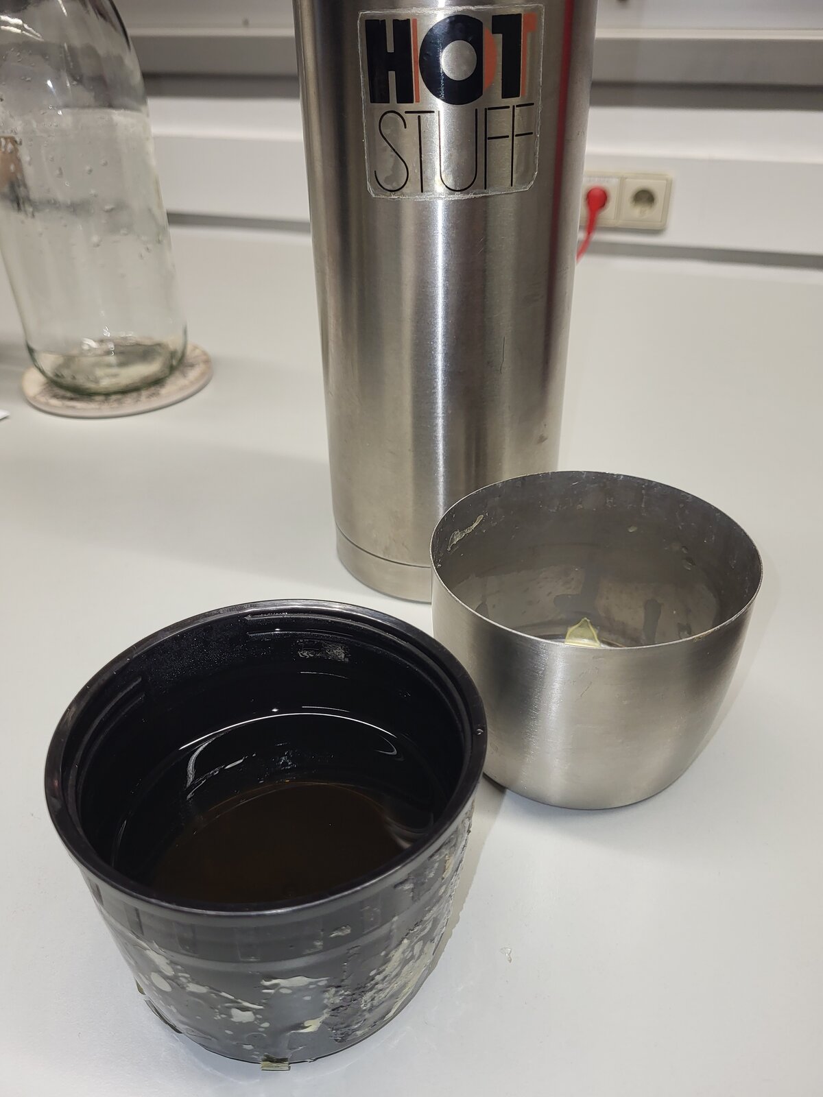

Guten Morgen,
ich hoffe, es ist OK, wenn ich mich an diesen Faden mit dran hänge.
Bei meiner ca. 30 Jahre alten "Hot Stuff" Isolierkanne löst sich zum 2. Mal die Metallverkleidung vom Kunststoffbecher.
Ich hatte das vor einigen Monaten schonmal geklebt, ich meine mit "Uhu Kraft", bin mir jedoch nicht mehr sicher. Es könnte auch ein zwei Komponenten Kleber gewesen sein. Wie man noch erkennen kann, sogar großflächig.
In die Spülmaschine kommt der Becher eigentlich nie.
Hat jemand eine Produktempfehlung an Kleber um die Becherhälften wieder für lange Zeit zu vereinen?
Besten Dank vorab!
Grüße NineFinger
P.S.: mit der Isolierleistung der Kanne selbst bin ich sehr zufrieden. Gestern nachmittag für eine Autofahrt Tee eingefüllt. Kanne über Nacht im Auto vergessen. Heute morgen heißer als ich den Tee direkt trinken kann.
2-Komponenten Kleber d.h. Epoxidkleber wird es wohl nicht gewesen sein, denn der härtet klopfsteinhart aus und ist nicht mehr säuberlich von den zwei Oberflächen ablösbar. Wäre ein Versuch wert imho, aber wenn in Zukunft die Klebeschicht bricht (cracked) bei Fall\Sturz\Unfall\Eiskälte, dann ist kein Reset (wie du's jetzt vorhast) möglich. Pattex 2-Komponenten Epoxidkleber gibt's günstig im Action Shop, und sollte kalt verarbeitet werden: das Zeug ist dann zähflüssiger AND man hat paar Minütchen mehr Verarbeitungs- und Korrigierzeit, bevor es andickt und anfängt auszuhärten. Bei warmer Liquidtemperatur wird er schneller fest, als es einem lieb ist! Für den vollständigen Aushärtungsprozess beschleunigt das Ablegen in Nähe einer warmen Heizung, dauert trotzdem 48h je nachdem. Sicherlich der effektivste Kleber (sehr giftig), nimmt man eher dann wenn's nicht harmloser geht.
Ein sog. Kontaktkleber wäre eine vernünftige erste Wahl imho. UHU Kraft kann scheinbar auch als Kontaktkleber herhalten (er ist keiner!), ist aber offiziell ungeeignet für PP wie dein schwarzes Plastik. Mein Kontaktkleber erster Wahl ist Pattex Classic. Sein Paradeanwendungsfall ist das Verkleben von Schuhsohlen (Schuhmacher). Er behält ein kleines Maß an Flexibilität und dürfte(?) auch temperaturbeständig sein (recherchiere z.B. Datenblatt, Google, chatgpt, Anruf). Ein sehr interessanter Kleber.
Was natürlich auch und immer ginge wäre die Verwendung von schwarzem Outdoor-Silikon (mit dem sich z.B. glatte nasse Steine verkleben lassen), härtet wie Hartgummi aus. Das wäre Overkill, weil du dann eine ganze Silikonkartousche übrig hättest.
Bei den Kleberpreisen wird es evtl unwirtschaftlich zu kleben. Neue noname Thermosgefäße sind Stangenware und sogar in Supermärkten Drogerien Action Shop günstig zu kriegen, mittlerweile\neuerdings. Ich würde auch kleben versuchen, aber auch nur weil reparieren Spass macht lol

Hallo @kreisl ,
danke für Deine Tipps.
Ich muss zuhause schauen, was ich da noch liegen habe an 2K-Klebern.
Laute der Homepage von Pattex wäre der Classic-Kleber zwar für die Temperaturen geeignet aber er scheint ebenfalls nicht für PP geeignet zu sein.
