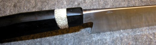

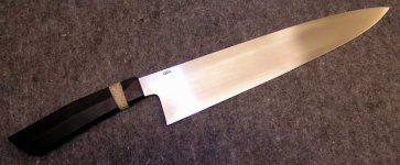

So Kollegen hier eine neue Evolutionsstufe des Küchendragsters.
Der Semi-Küchendragster
Was ist neu?
Stahl:1.2552 ca. 63HRC
Schliff: Konvex-Hohl rechts
Gesamtlänge: 405mm
Klingenlänge: 265mm
Klingenstärke: 5,5mm am Ricasso, 2,5mm über den effektiven Bereich
Klingenhöhe: 53mm
Ausschliffstärke: 0,23mm
Schneidenwinkel: ca 20-25° Total
Gewich total. 199 Gramm
Griff: Grenadil und Rochenhaut "Raygrip"
Der Semi-Küchendragster kann im wesentlichen all das, was der Ur-Dragster auch kann. Er ist dabei aber leichter kürzer und mit einer überarbeiteten Griffergonomie ausgestattet.
Er ist agiler im Gebrauch und damit auch etwas vielseitiger. Der Konvex-Hohlschliff sogt für eine gewohnt geringe Keilwirkung und flutscht durch die Karotten und den Sellerie wie durch weiche Butter.
Die Balance ist natürlich wie gewohnt neutral gehalten und unterstützt die Arbeitsweise eines Küchenchefs oder eines ambitionierten Hobbykochs. Damit schneidet man schnell, kontrolliert und Energie effizient auch über den vollen Arbeitstag hinaus.
Fazit: Eine echte Rennmaschine mit präziser Schnittführung und leistungsstarker Geometrie, sowie einem feinsinnigen und leichten Händling. Dazu noch der Wolframstahl mit hohem Potential in der feinen Schneide der Zähigkeit und hohe Härte gleichermaßen zur Verfügung stellt.
Einfach "Geil" halt.

Wie nicht anders zu erwarten ein weiteres tolles Messer von Dir.
Bilder werden Deinen Messern leider nur bedingt gerecht. :super:

Das Messer ist toll gelungen.
Es liegt bestimmt perfekt in d. Hand und ist für Kocharbeit perfekt angepasst.
