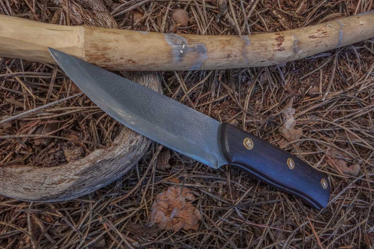

Moin zusammen,

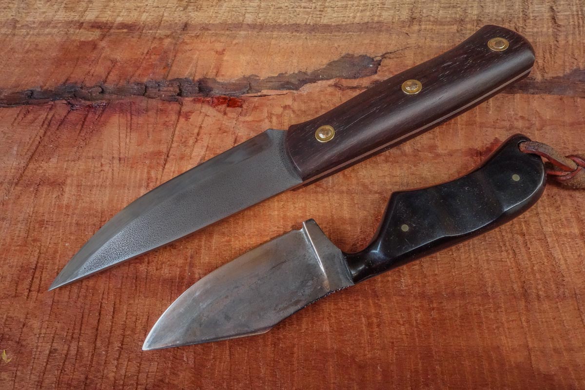

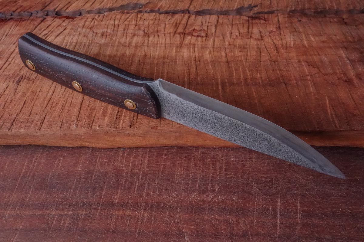

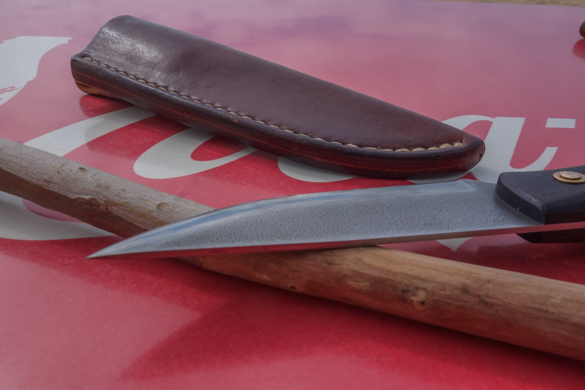

we did it again! Ein Messerchen von wad kaufen. Selbstgemachtes kleines Fixed mit Lederscheide. Der Reihe nach.
Im Januar 2015 fiel uns wad das erste Mal auf. Bzw. ein Messerchen, welches er zum Kauf anbot. Schlüsselreize waren dabei für uns die Länge von unter 20 cm, die Klingenstärke von etwa 1,5 mm und der Stahl: 1.2519 :)
Dazu Giraffenknochen und Lederscheide. Zu einem „angenehmen“ Preis. Wir haben zugegriffen und sind bis heute mehr als zufrieden mit der „Forenperle“. Das Messerchen liegt auf dem Küchentresen parat und erlegt immer wieder mal Obst oder Gemüse auf die Schnelle. Weil’s so schön schneidet. Im Küchenjargon würde man sagen: Userfriendly mit Workhorse-Attitüde :p
Und die zugehörige vegetabil gegerbte, supersmoothe und wunderbar klein bauende Lederscheide hat sich zu unserem Allrounder gemausert. Da kommen alle kleinen Messer rein, die wir mit auf Tour nehmen - Ulis Kleiner Jäger, Spyderco Street Beat, Fällkniven F1, BRKT Kephart ….).
Als wad kürzlich ein kleines Scandi mit 18,5 cm Gesamtlänge und 1,6 mm 1.2519 anbot, haben wir zugegriffen. Der Anschliff - das erhöhte den Kaufreiz ganz erheblich - war nicht flach, sondern ballig (scandivex) ausgeführt. Das kennen wir vom BRKT Ultra Lite Bushcrafter. It’s cool man!!
Scandi - Shallow convex down to zero :beguiled: …
Aus dem Paket kam ein rasierklingenscharfes - auf Null schlank ballig ausgeschliffenes - kleines Scandi mit schwarzbraunem Palisandergriff und fein gehämmerten Messing-Pins, die mit kleinen Messingscheibchen unterlegt sind. Wad hat sich diesbezüglich von alten Puma-Messern inspirieren lassen. Die Scheibchen dienen insbesondere bei Knochenbeschalung zur Stabilisierung.
Ein Schnitt durch Papier, Armhaar-Check und - Unglaublich!! Ein Spaß-Schnippler vor dem Herrn. Piranha-Style. Eine derartige Geometrie wünschen wir uns von jedem Messer dieser Güte. Da gibt es keinerlei Einwände. Und der ballige Scandi ist echt ein Hammer. Beim Schnitzen am nächsten Tag wollten wir das Kleine gar nicht mehr aus der Hand legen.
Die Scandi-Fase trägt deutlich sichtbar Schleifspuren, was der Klinge etwas Rudimentäres verleiht. Wir mögen das! Durch den sofortigen Einsatz auch auf dem Küchenbrett an Apfel und Apfelsine kommt Patina hinzu und die Klinge wird optisch noch attraktiver. Sie geht btw durch eine Apfelsine wie ein Herder Office.

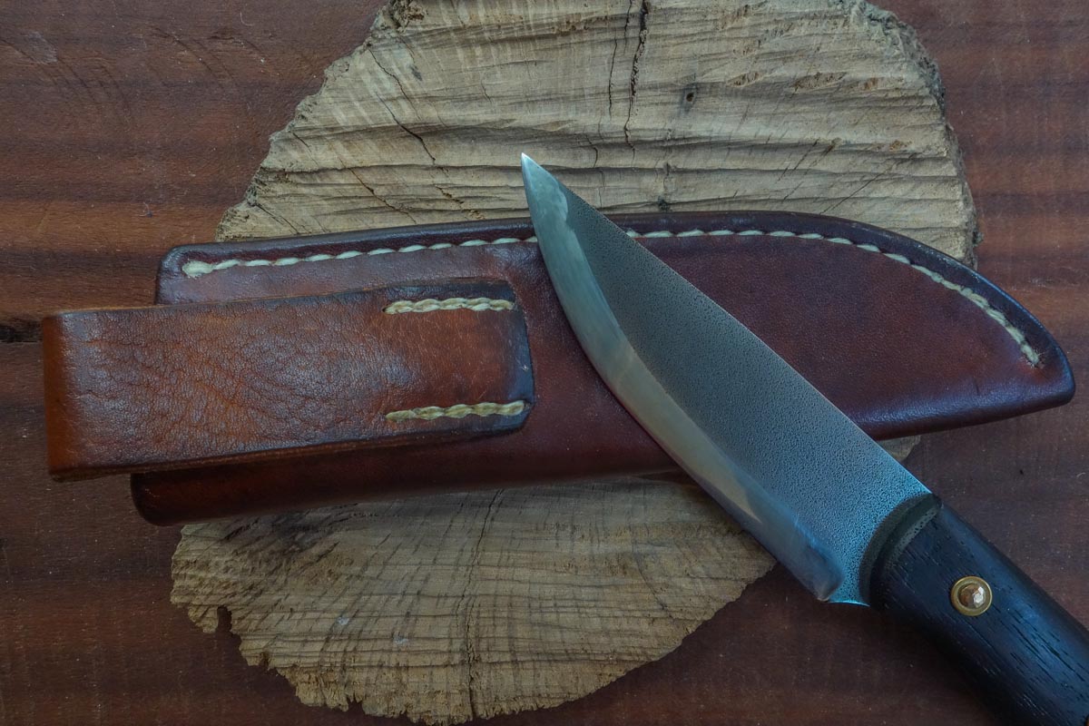

Da die mitgelieferte Lederscheide aus härterem Leder gemacht ist und etwas größer ausfällt, als diejenige der „Forenperle“, geht das Scandi fremd und kommt auch in ebenjene. Gesamtlänge inkl. Scheide damit 19 cm. Absolut perfekt für die Hosen- oder Jackentasche …
Das magische Dreieck einer Messerklinge …
Auf drei Dinge kommt es ja an bei einer Messerklinge, wie wir wissen - Stahl, Wärmebehandlung und Geometrie. Diese Parameter bestimmen ihre Schneid- und Leistungsfähigkeit. Über den Stahl - wolframlegierten 1.2519 aka „Aogami West“ - müssen wir nicht viele Worte verlieren. Das haben wir hier bereits ausführlich getan. Für die Wärmebehandlung zeichnet Achim Wirtz verantwortlich und die von wad angelegte Geometrie ist definitiv mega. Zur Wiederholung - weil es so exzellent funktioniert - Scandi shallow convex down to zero, Gesamtschneidenwinkel unter 20 Grad. Das kleine Biest schneidet in der absoluten Oberliga - um es mal lässig auszudrücken. Und läßt sich dazu auf einfachste Weise auf Micro Mesh mit Mousepad schärfen. Genau unser Ding :cool:
Cuts like crazy …
Egal, auf was wir den kleinen Deibel losgelassen haben - cuts like crazy :irre:!! Grelles Gerät!! Wir haben Küche, Feld, Wald und Wiese gecheckt. Meditativ! Im Alleingang und gegen andere von uns bevorzugte Messerchen. Und wir lehnen uns jetzt mal weit aus dem Fenster (wir wohnen Parterre) und behaupten: Wir haben KEIN Messer, daß besser zubeißt. Vergleichbare sicher. Aber spürbar bessere nicht.
Der fein ausschleifbare 2519 bei der Klingenstärke von rund anderthalb Millimetern und der von wad „fabrizierten“ Geometrie Scandivex mit ultraflachem Schneidenwinkel haut alles weg. Bei erstaunlicher Stabilität der Klinge. Man stellt begeistert fest, was bei geeigneter Stahlwahl und Wärmebehandlung möglich ist. Das, die Größe (19 cm mit Scheide) und das Gewicht (75 Gramm / 130 inkl. Scheide) machen das Messerchen zu einem HIFI-Schnitzer. Spaßschneiden für den Messer-Gourmet :p!!!
Wir haben gegen alles Mögliche angeschnitten. Mehr Freude kommt bei keinem unserer anderen Messer auf. Zum Vergleich haben wir mal eine kleine Auswahl auf’s Brett gelegt: Ulis Kleinen Jäger (1.2519), BRKT Gunny FHG (A2) und den BRKT Ultra Lite Bushcrafter (CPM 3V). Der war unser erster Scandivex und ist vom Stahl und der Geometrie her etwas robuster. Mike-Stewart-Sicherheitsgeometrie halt. Und schneidet damit in unserem Cut out im direkten Vergleich einfach schlechter ab. Strafe muß sein :D
Die Verarbeitung, die wad bei seinen Messerchen an den Tag legt, ist in jeder Hinsicht tadellos. Sauberst und penibel im Detail. Die Handlage ist für unsere kleine Hand genau passend. Die Messergröße mehr oder weniger identisch mit der des Ultra Lite Bushcrafter.
Ein Glücksgriff. Der zweite :) :)
Kleines Scandivex 1.2519 (110WCrV5) mit Palisander und Lederscheide von wad
1.2519: C: 1.10 Si: 0.25 Mn: 0.3 Cr: 1.20 V: 0.20 W: 1.30
Gesamtlänge: 185 mm
Grifflänge: 95 mm
Klingenlänge: 90 mm (93 mm entlang der Schneidfase gemessen)
Die Klinge: 1.2519 (1,63 mm); Scandi schlank ballig auf definitiv Null (scandivex), Gesamtschneidenwinkel unter 20 Grad
Klingenhöhe: Von 27,5 mm max. am Griff gegen Null laufend
Der Griff: Palisander geklebt und mit 3 Messingpins nebst Scheiben je Seite befestigt
Griffhöhe: Von hinten 24,3 über 22 und 23 in der Griffmitte auf an der Klinge 21 mm abnehmend
Griffdicke: 11,5 mm an der Klinge, 18 mm in der Mitte (20,5 inkl. Nieten), 15,6 mm am Griffende
Gewicht: 75 Gramm (130 Gramm inkl. Scheide)
Wärmebehandlung: Achim Wirtz
Naturfarbene Ledersteckscheide mit Spieß (Gürtelschlaufe)

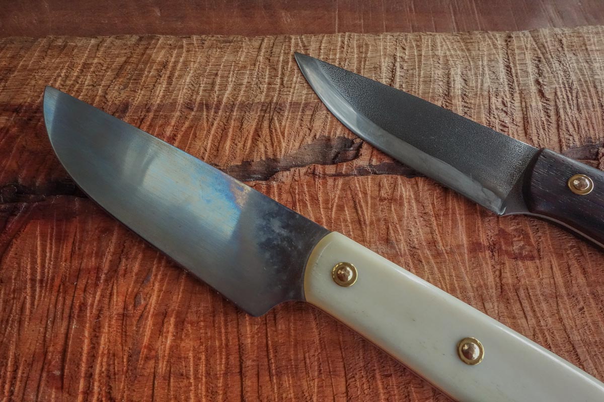

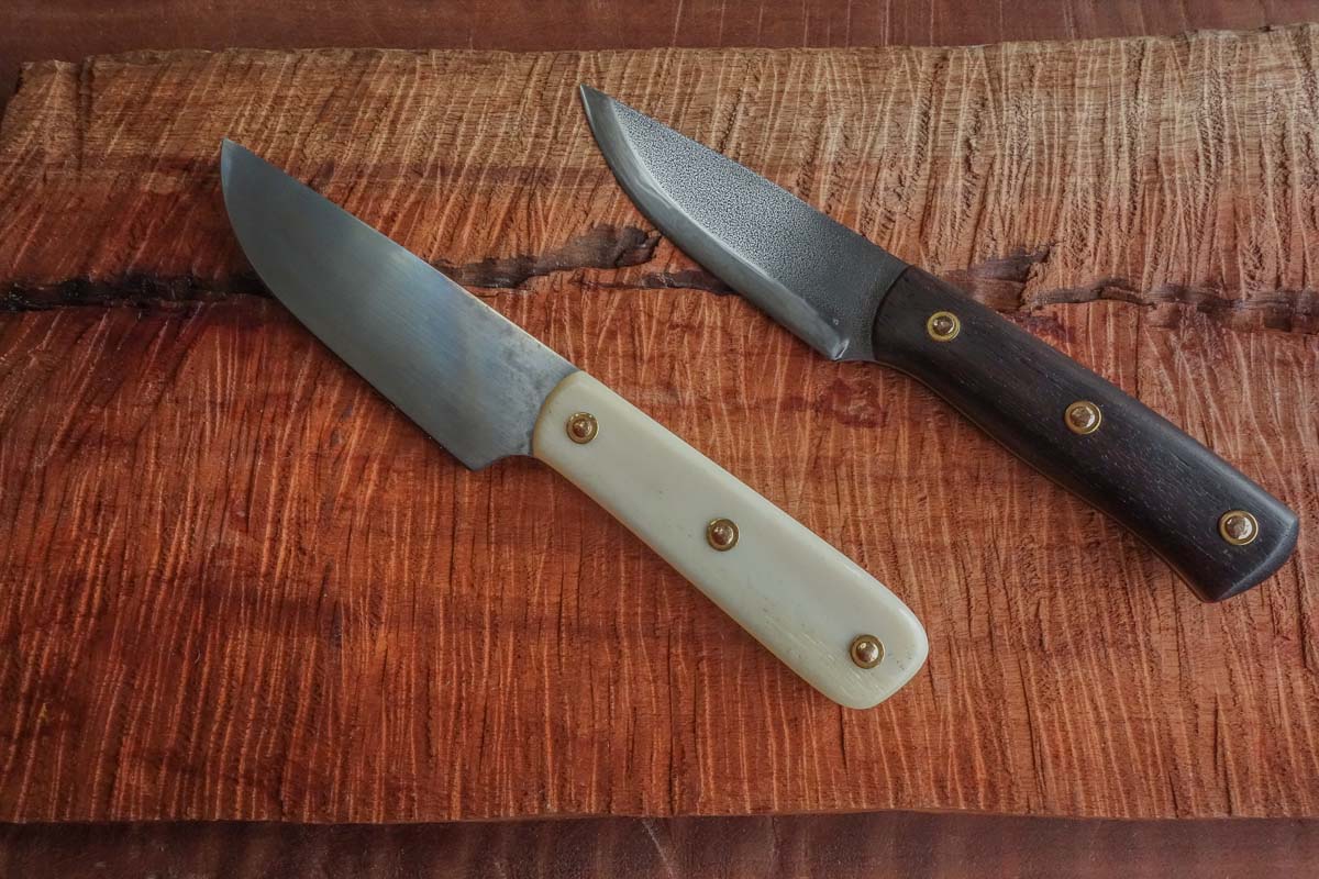

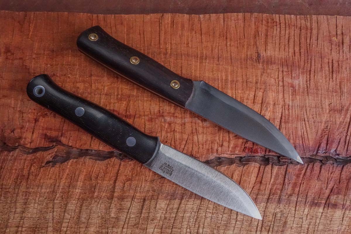

Boas,
da sind wir wieder. Und stellen das Lütte noch einmal gegenüber. Zunächst der „Küchenperle“, seinem Schwesterchen. Gleicher Stahl und Messing-Pins mit Scheibchen - ansonsten alles anders. Aber von gleicher Güte :)
Dann läßt sich ein schöner Vergleich ziehen zum Fred Perrin Custom Neck Bowie. Weil das ebenso fabelhaft schneidet. Und weil das Klingenfinish ebenfalls rudimentär ausfällt.
Letztendlich stellen wir es unserem ultimativen Edel-Schneidgerät gegenüber - dem Padouk-Klapper von Daniel Jeremiah Boll. In dieser Premium-Klasse schneidet das kleine Scandivex. Nur beim Apfel - wie gesagt - Vorteil Boll :kiwi-fruit: …

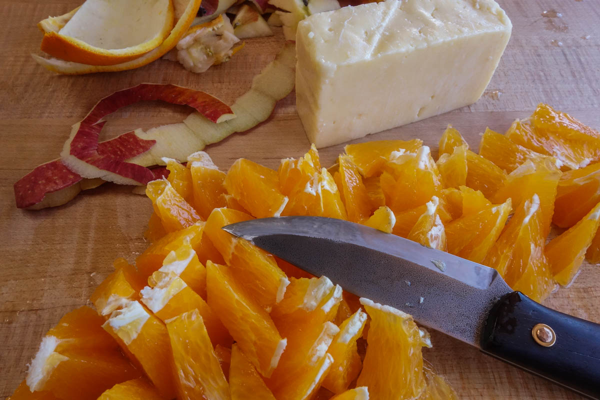

Boa noite,
was den Vergleich mit Daniel Boll angeht, bezog der sich auf das Schneiden. Und schneiden tut der kleine Deibel halt so. Wie auch das Perrin Custom. Oder ein Opinel. Oder Attilas Messerchen. Wenn man niedrig legierten Carbonstahl mit einer Top-Geometrie versieht - dünne Klinge schlank ballig auf Null mit kleinem Schneidenwinkel - und die Klinge fein (möglichst nagelgängig) ausschleift, dann ist das eben so. Egal, wie das Messer sonst beschaffen ist.
Macht nur eben kaum einer. Weil so gut wie überall fette Klinge, Mamomikro-Fase, Secondary Bevel, Sicherheitsgeometrie, Fat Bevel Geometry - und wie das sonst so heißt - anliegt. Und daher bin ich besonders angefixt, wenn es mal wieder einer konsequent durchzieht. Und ein User, der mit so einem Messer nicht randaliert, wird seine reine Freude daran haben. Carbonstahl dieser Güte kann was ab :)

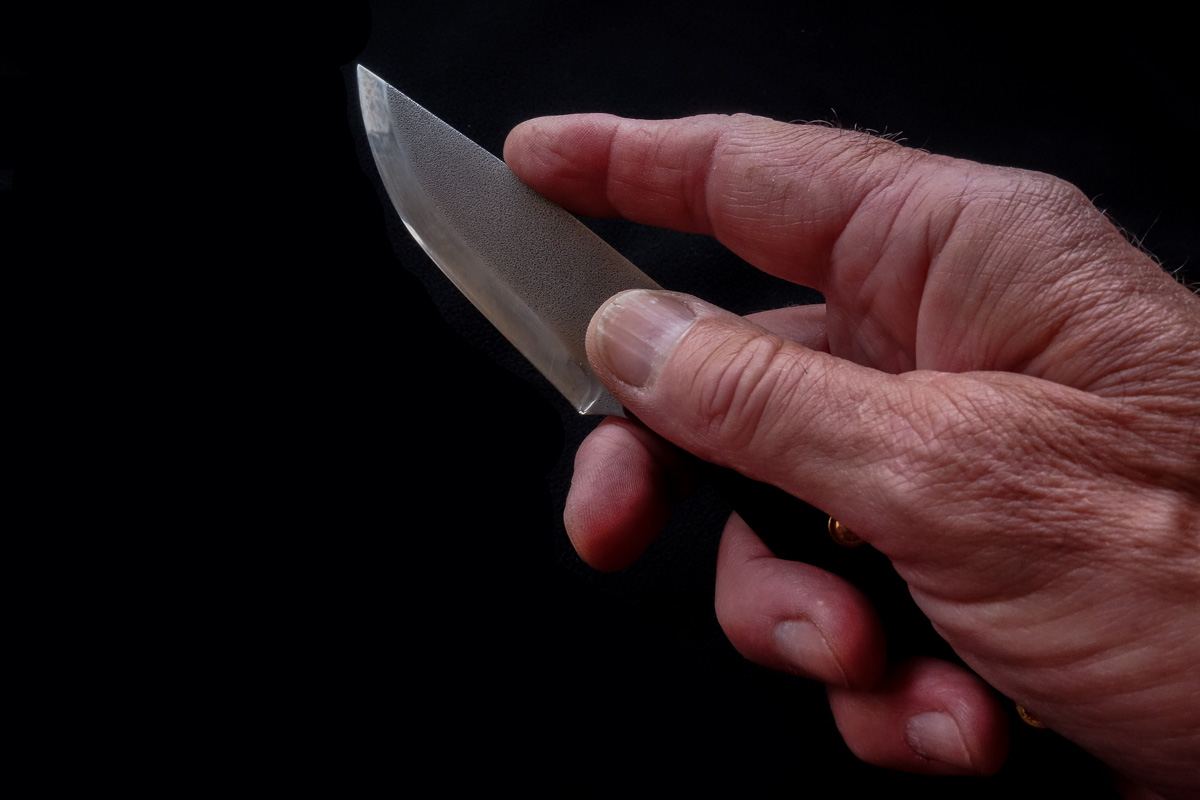

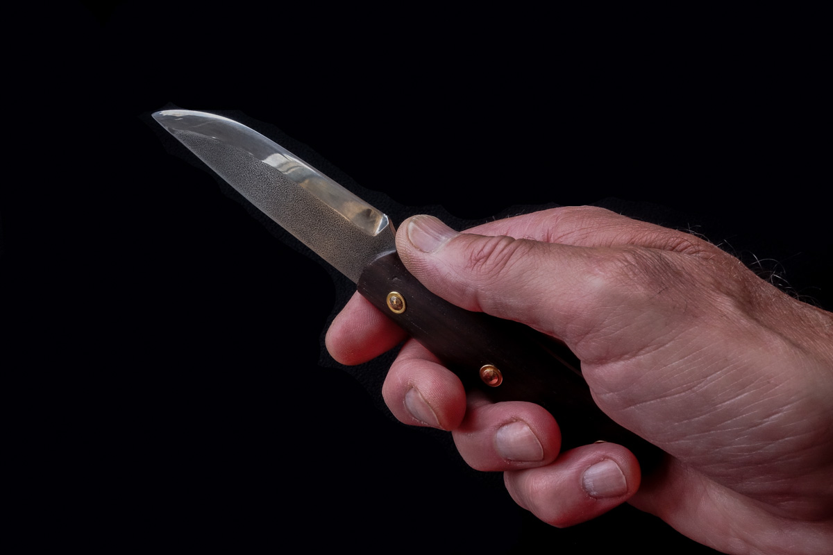

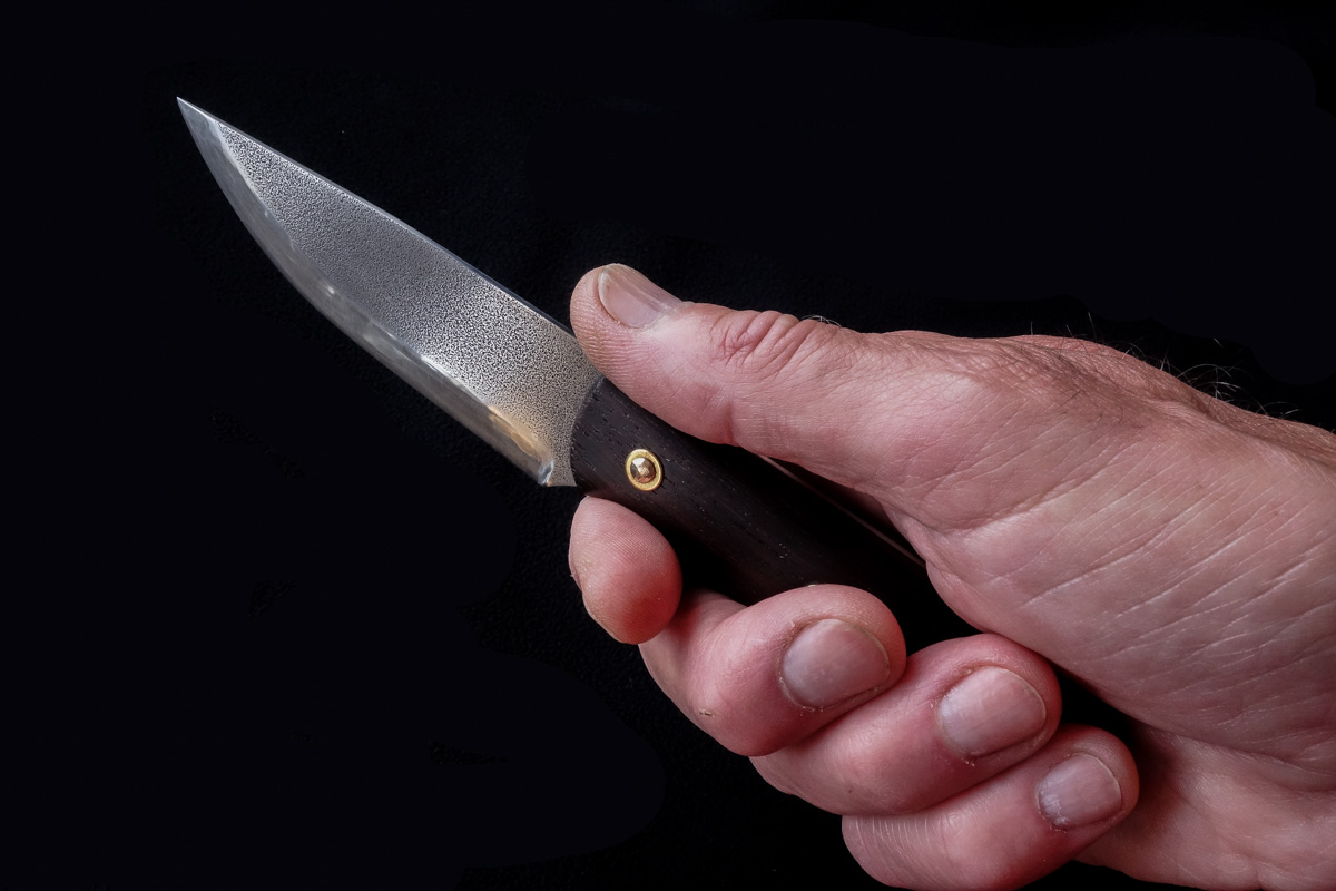

Bom dia,
in meine kleine Hand paßt das Schnuckelchen ausgezeichnet rein. Auch die Pins sitzen für mich gerade passend, daß sie nicht stören. No Hotspots :) ...
Hot wird es höchstens mal für den Daumen, wenn man eine Weile druckvoll an einem Holz rumraspelt und denselben oben auf der Klinge parkt. Da sind ordentliche 6 mm einfach von Vorteil :p ...

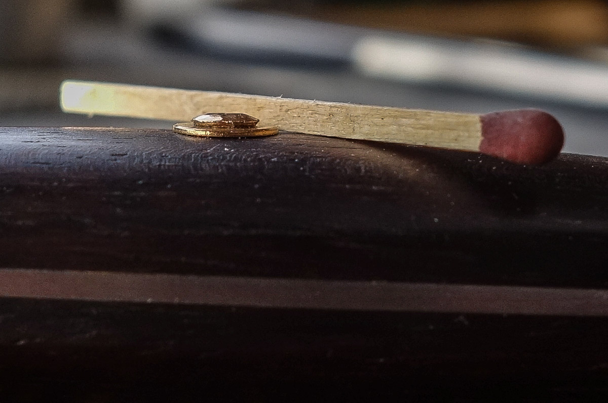

Boas,
wir waren gerade - wie üblich - meditativ unterwegs. Am Atlantik entlang und dann bei Augusto. Mit dem Scandivex. Nach etwa einer halben Stunde Stöckchen fiel unser Blick bewußt auf den Griff und einen der Pins, der in der Sonne glimmerte. Wir hatten die ganze Zeit über nichts Auffälliges gespürt in der Hand. Es war keinerlei störende Erhebung in Erinnerung.
Das kommt auch daher, daß die Erhebungen kaum der Rede wert sind. Wenn man dann bewußt den Daumen über den Griff gleiten läßt, spürt man einen kleinen runden Knubbel, die Scheibchen sind überhaupt nicht zu packen.
Ein Streichholz-Vergleich zeigt ganz gut, wie wenig da hervorsteht. Und wie schön rundgearbeitet das Bißchen ist :) ...

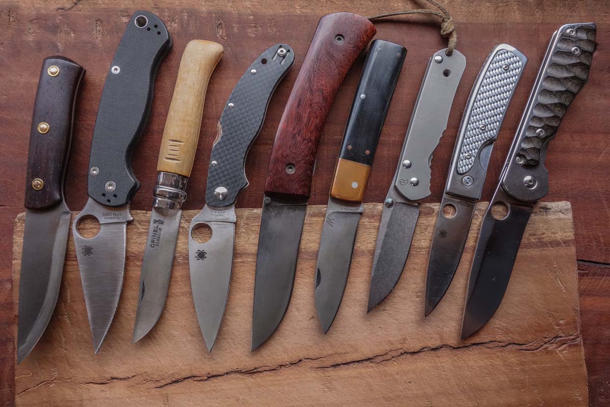

Derweil war ich noch mal mit dem Digitalen zugange. Und habe wahllos ein paar der EDC, die gelegentlich in die Tasche oder an den Gürtel wandern, nachgemessen. Denn das Scandivex fungiert ja eher weniger als vollwertiges Buschmesser, sondern als daily Gourmet-Schnitzler.
Also zu den Nüssen. Und den EDCs. Gemessen jeweils am Griff, in der Klingenmitte und dort - wo es wohl in der Hauptsache an die Nüsse gehen dürfte - 1 cm vor der Klingenspitze. Das Scandivex hält vorne, was es hinten verspricht. Bei den anderen Kandidaten sieht das - außer beim Small Sebie - nicht unbedingt vielversprechend aus. Auch beim "Alten Knacker" nicht.
Ich würde überhaupt keins dieser Messer zum Nüsse aufknacken, hebeln oder für ähnliche Geschichten einsetzen. Es sei denn, ich setze die Klinge in die „Naht“ zwischen den beiden Nußhälften und treibe sie durch einen kurzen Hieb hinein. Dazu würde ich dann wieder so gut wie jedes Messer nehmen :adoration: …
Von links nach rechts auf dem Brett sehen wir
Scandivex: 1,65 1,63 1,64
Para-Mili 2: 3,65 2,35 1,35
Opinel No. 8: 1,68 1,68 1,12
Caly 3.5 SB: 3,0 2,7 1,3
Boll-Klapper: 2,37 2,33 1,6
“Alter Knacker”: 2,14 2,10 1,4
Small Reg. Sebie: 3,0 3,0 2,3
Centofante Memory: 2,2 2,1 1,3
Schanz DPPK2: 3,5 2,7 1,6
