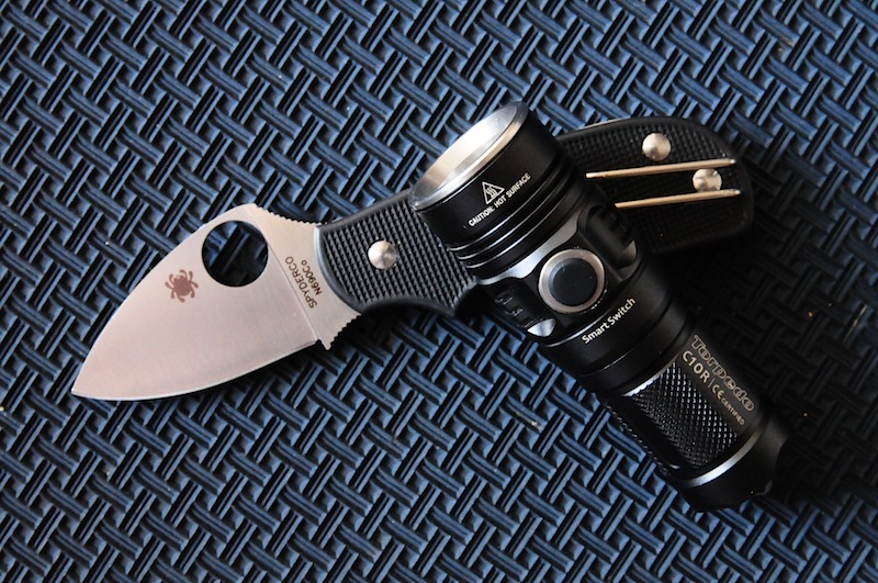

Dann starte ich mal mit meinem Bericht zu dem neuen kleinen Lämpchen - ein paar Details gibts hier.
EDIT: Wg. Problemen mit Zugriffsrechten auf den verlinkten Thread habe ich die PDF-Anleitung hier auch noch mal angehängt.
@Mods: Falls das aus irgendwelchen Gründen nicht genehm sein sollte, bitte wieder löschen.
Professionelle Fotos von dem Ding hat Herr Pitter ja schon vorm Losschicken gemacht (hier zu finden), daher reiche ich nur noch ein paar Amateuraufnahmen und Spaßbilder nach.

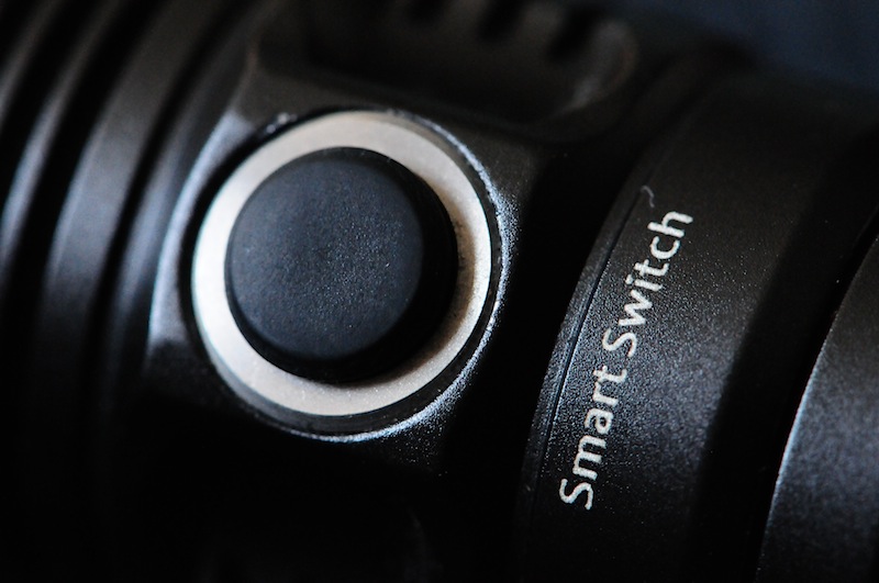

Ein Druck auf den SmartSwitch, kurz kommt Licht raus, soweit gut - aber das Ding soll doch auch dauerhaft leuchten, oder?
Getreu dem Motto Real men don't need instructions drücke ich erstmal auf dem SmartSwitch rum und schaue was passiert.
Mehrere Versuche, irgendwann die "Erleuchtung". Lampe bleibt an. Cool.
So, jetzt wieder aus. Oder mal den Modus wechseln.
Wildes Herumdrücken auf dem SmartSwitch, mal kurz, mal lang, mal halten... bringt keine Veränderung der Situation.

Also, der SmartSwitch hat mich nicht überzeugt. Mal geht er wie in der Anleitung beschrieben, mal muss man berserkerartig draufdrücken, damit was passiert, was (gepaart mit der Notwendigkeit, mal lang, mal kurz zu drücken, mal zu halten) echt nicht so smart ist, wie zunächst gehofft. Ob das Ding klickt oder nicht, scheint mitunter keinen Einfluss zu haben.
Immerhin wurde das besser - nach der ersten Drückorgie scheint sich der Schalter berappelt zu haben. Ein wenig fummelig ist es trotz allem, aber meistens funktioniert er nun. Und ich hab nix anders gemacht, als vorher. Mich würde interessieren, ob die nachfolgenden Tester ähnliche Probleme damit haben, oder ob es ein Einzelfall bleibt.
Wäre zu hoffen, dass das "Kinderkrankheiten" des Pre-Release-Modells sind...

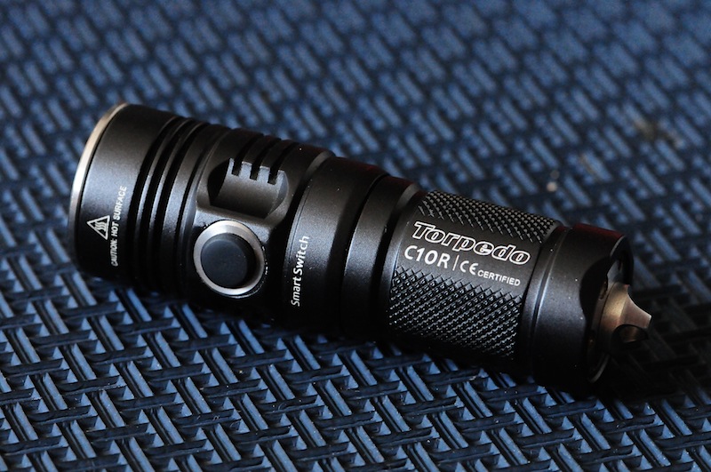

Die Lampe an sich
Ein schönes, kleines Teil - daher war ich auch gleich begeistert dabei, als ich den PA-Thread sah. Ich mag kleine Lampen.
Die Lichtausbeute ist für den Alltag sicher mehr als ausreichend, aber dank Verwöhnung durch meine JetBeam RRT01 hätte ich mir ein wenig mehr erhofft. Die Verwendung eines 16340er Akkus (AW) brachte hierbei (anders als bei der JetBeam) keinen (für mich) sichtbaren Unterschied. Liegt vermutlich in der Natur der Elektronik, da können die "Erleuchteten" sicher mehr zu sagen.
Die Modi finde ich gut gewählt, und wenn man dem Schalter erstmal seinen Willen aufgezwungen hat, ist die Memory-Funktion sehr schön.
Sideswitch find ich auch klasse, sollte nur nicht ganz so smart sein.

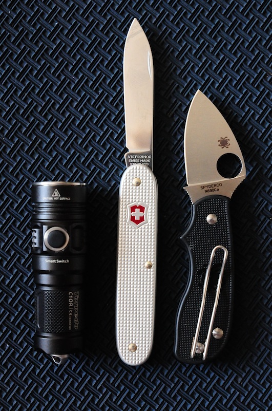

Größe ist auch klasse, ein knubbeliges, kleines Ding. Gut aussehen tuts für meine Begriffe auch. Schicke Form, schön schwarz, so soll es sein.

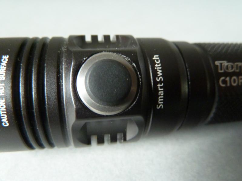

Einziger Makel: "vergnabbelte" Anodisierung rund um den SmartSwitch. Ich wars nicht! Hier der Beweis.
Tailstand geht, sofern man die Lanyard-Öse rausschraubt (s.u.). Wegrollen tut sie auch ganz gut.
Den Batterie-Indikator hab ich nicht testen können, dafür hab ich sie nicht ausgiebig genug angehabt. Aber da werden die nächsten ja sicher noch Gelegenheit zu haben. An sich eine klasse Sache.

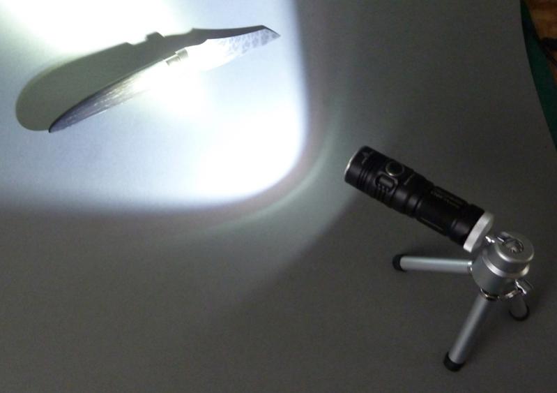

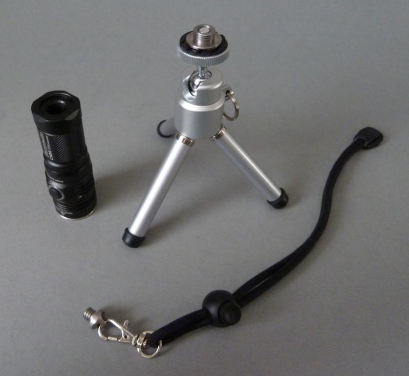

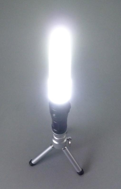

Stativgewinde
Das halte ich ja für eine gute Idee. Ich wollte eigentlich mal testen, wie sich das Ding als zusätzlicher Spot fürs Fotografieren macht, aber das hat dann doch nicht mehr in der ausführlichen Ruhe geklappt. Insofern ein paar Bilder mit der C10R als "Solo-Fotoleuchte" auf den drei Leuchtstufen.
Ein Stativgewinde seitlich an der Lampe wär IMHO noch sinniger, aber irgendwas ist ja immer.

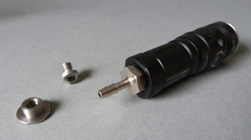

Ein weiterer Gag tat sich auf, als ich die Lampe wieder von dem Mini-Stativ lösen wollte.
Der Edelstahl-Einsatz blieb am Stativ zurück und die Lampe stand ohne da. Das ist wohl nicht so gewaltig festgezogen und ohne Schraubensicherung eben locker.
<unfug>Wie dem auch sei - dabei stellte ich fest, dass ein kleiner Tüllen-Einsatz aus dem Orkus meines Schreibtisch-Chaos wunderbar da rein passt. Schnell noch ein Schlauch dran, und schon kann man die Lampe extern betanken :D </unfug>
Dazu sei erwähnt, dass die kleine Öse für den Lanyard, die hinten ins Stativgewinde reinkommt, sich noch viel leichter löst, als der Einsatz mit dem Gewinde. Ohne Schraubensicherung an beiden Teilen würd ich dem Ding nicht soweit trauen, die Lampe daran zu tragen, es sei denn, ich habe mir vorgenommen, sie zu verlieren. Und mit Schraubensicherung macht das Stativgewinde wieder keinen Sinn. Immerhin hat der beiliegende Lanyard einen Karabiner mit Wirbel, so dass die Rausdreh-Gefahr etwas minimiert ist. Am Schlüsselbund kann mans wohl vergessen, aber dafür ist die Lampe ohnehin ein wenig zu groß (mir zumindest).

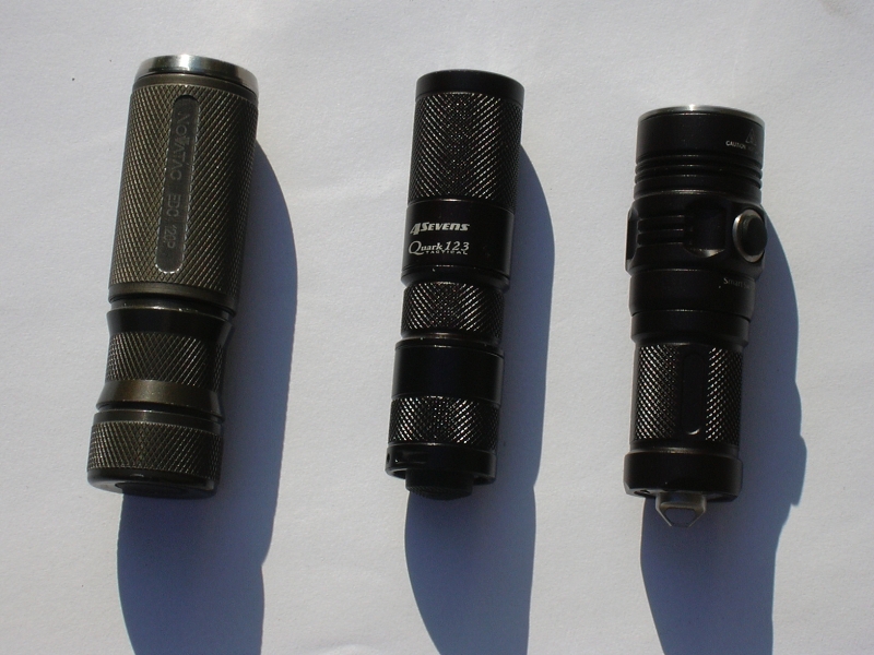

Hier einmal ein Größenvergleich mit alten Bekannten:
Die Lampe ist extrem kurz geraten für einen CR123 Clicky, die XM-L fordert
jedoch Ihren Tribut in Form eines größeren Reflektors, weshalb die Gesamtoptik
etwas "fett" ausfällt.

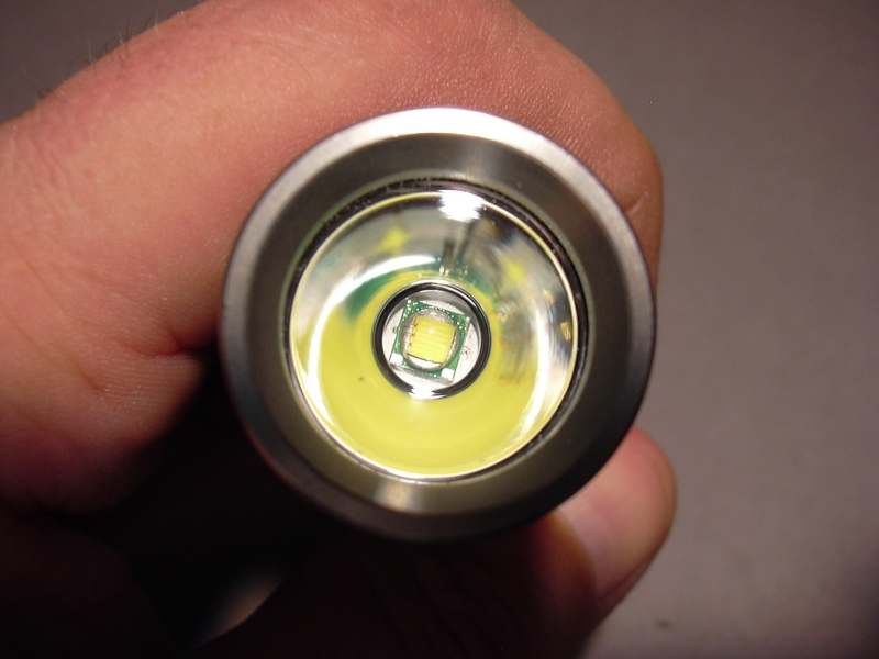

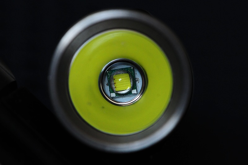

Hier die XM-L:
Die Verwendung der XM-L macht die Lampe - die "nur" 210 Lumen hat nocheinmal
energiemäßig wirtschaftlicher als zB. mit einer XP-G. Laufzeiten werden länger,

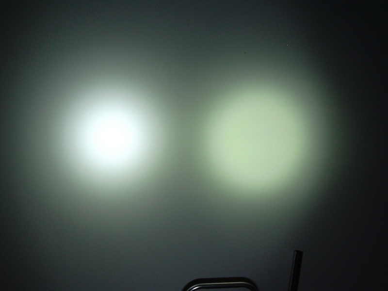

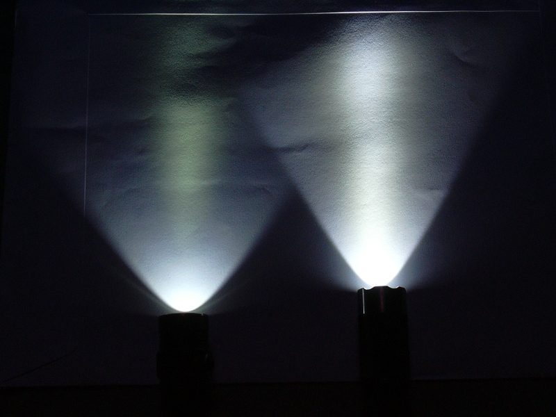

Der tint ist - wie für eine XM-L üblich grün.
Wie grün zeig ich Euch jetzt anhand eines Weissewandvergleiches mit einer
RA Clicky 140 CGT die imho durchaus als Referenz dienen kann (ich muss jetzt nicht wirklich dazuschreiben, welche die
RA ist):
und noch eines:
Das geht meiner Meinung nach garnicht, ist aber persönliche Befindlichkeit.
Ausserdem kann man in der tint-Lotterie ja gewinnen oder verlieren - hat also
mit dem Sample zu tun und nicht wirklich mit der Serie.

Der Schalter und das Bedienkonzept geben keine Rätsel auf, sind schlüssig
und leicht zu verstehen. Wir haben hier einen Taster (ähnlich Novatac oder
RA/HDS) programmiert auf Momentlicht.
Soll bedeuten: lange drücken = momenatary on, kurz (ganz kurz in Wahrheit) bedeutet
Dauerlicht. Es gibt Memory und versteckte Disco-modes. Funktioniert perfekt und bei mir
jedenfalls völlig störungsfrei.

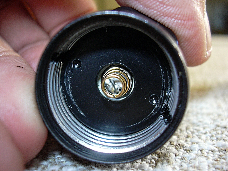

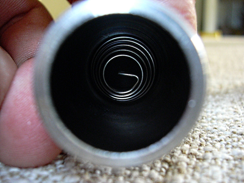

Hier ein blick in das Batterierohr:
und in den head:

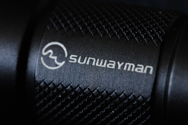

Die Lampe ist aber nicht sehr "griffig", selbst die beste Ehefrau von allen hat moniert,
dass sie "einem das Gefühl vermittle, irgendwie ständig aus der Hand zu gleiten, wenn man
den Daumen am Schalter hat".
Soll heissen: wenn der Daumen am Schalter ist dann hat man nur mehr wenig in der Hand.
Und das knurling vom body ist unzureichend. Der Meinung meiner Frau schließe ich mich an :cool:
Zwei Zentimeter länger und gut is. Daher an dieser Stelle mein Ruf nach einem 17670er-body,
18650 dürfte wegen dann zu geringer Wandstärke nicht möglich sein.
Sollte keine Hexerei sein, Schalter ist ja keiner zu integrieren.

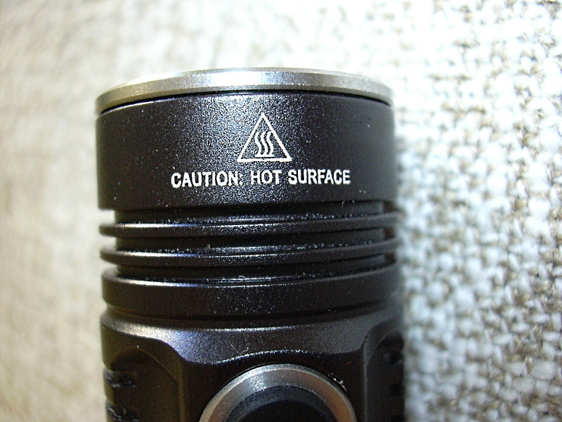

Hier noch eine unerklärliche Aufschrift, wer weiß, was das bedeuten soll darf gerne sagen was er weiß:
Und die Verbrennungswarnung, sowas wie ein Spoiler und Schweller an einem Auto:

Taster/Clicky:
Der Schalter muss man relativ kräftig drücken, damit er anspricht, ist aber so in Ordnung.
Auch nach einigen Klickorgien habe ich keine bleibenden Schäden am Daumen festgestellt.
Fingernägel (wie bei einen „Vortester“) oder ähnliche Hilfsmittel waren bei mir nicht notwendig. Vielleicht musste der Schalter nur eingearbeitet werden.

Den Beam empfinde ich als ganz gut gelungen:
deutlicher Spot für die Reichweite mit ausreichend Spill.
Und den Tint empfinde ich nicht ganz so hässlich grün wie auf den Bildern von AILL.

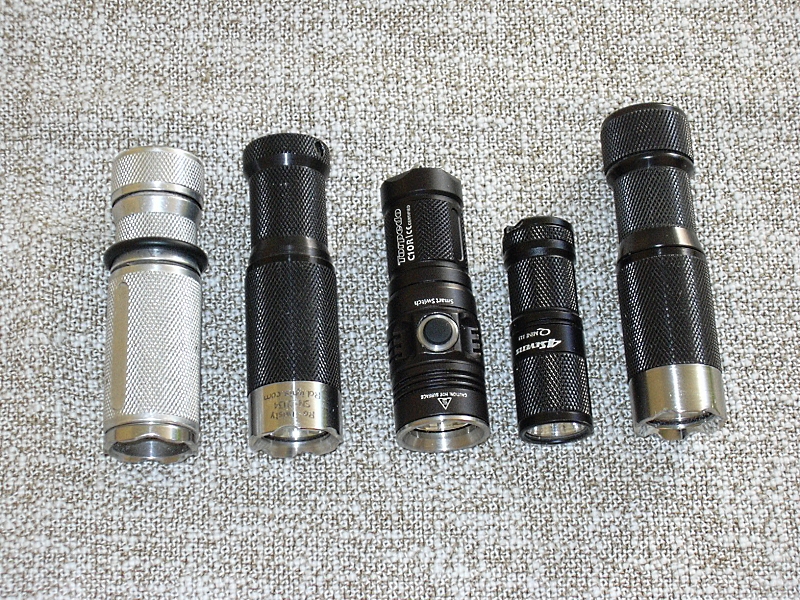

In der Tat ein sehr kleines, pummeliges Lämpchen. Ich vergleiche Lampen dieser Größe automatisch mit meiner Fenix P2D. Die C10R ist kürzer aber dicker, bedingt durch den Sideswitch und die XM-L nehm ich mal an.

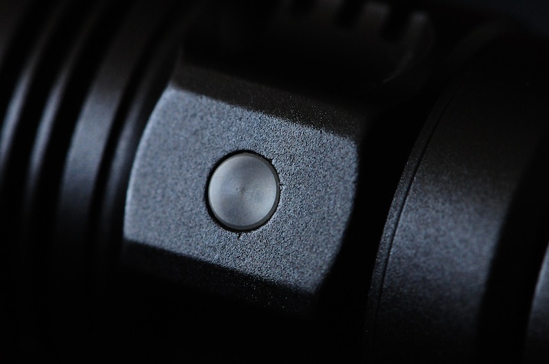

Ein Sideswitch hat für mich immer den Nachteil, dass man ihn erstmal finden muss. Einfach aus der Tasche raus und hinten draufdrücken is nich - wie auch bei nem Sideswitch. :steirer:
Hier ist das gut gelöst, der Schalter hebt sich so ab, dass man ihn recht schnell findet. Keine Ahnung ob auch mit Handschuhen, so kalt wars nicht. Der sogenannte smart switch lässt sich auch gut bedienen, versehentliches Einschalten halte ich nicht für ausgeschlossen, geht aber sicher sehr schwer.
Was mir aufgefallen ist: Drückt man den switch zum Einschalten nicht fest genug, blitzt die Lampe mit enormer Helligkeit auf, ist mir mehrfach passiert. Fand ich ein wenig seltsam, aber ich hab mich auch schnell dran gewöhnt den Schalter eben fester zu drücken.

Alles in allem ein schönes Lämpchen mit der Zugabe eines Stativgewindes. Hat mir gut gefallen, vielen Dank für den Passaround! :super:

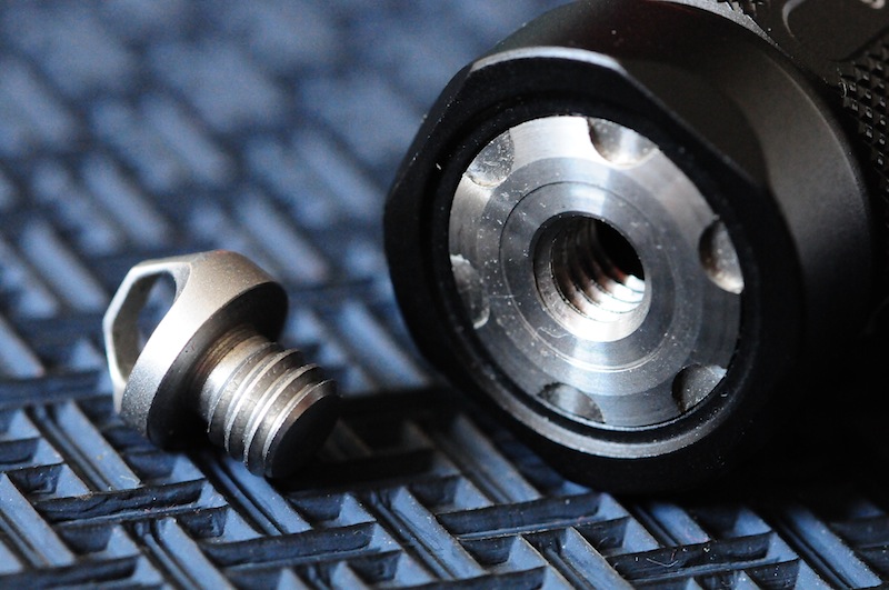

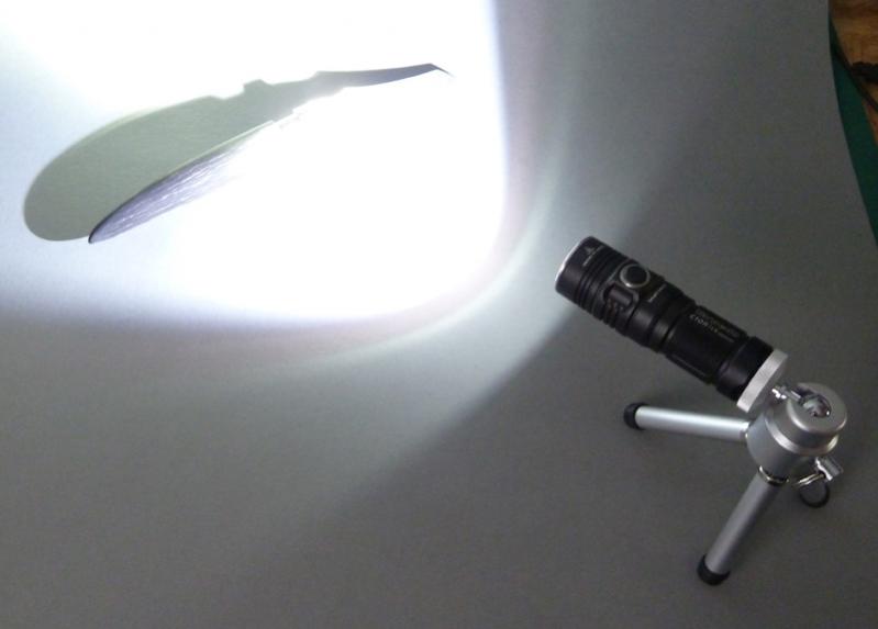

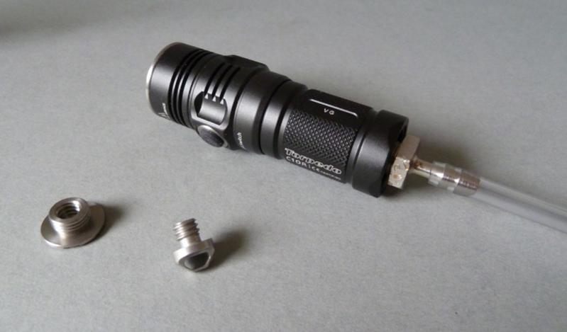

Originell fand ich jedoch die Idee mit dem verdeckten Stativgewinde, jetzt habe ich im Regelfall nicht immer ein Stativ bei mir, aber wenn man on tour ist hat man ja ein kleines Stativ bei den Fotosachen.
Ob man mit der Lampe dann zum fotografieren sauber ausleuchten kann, habe ich nicht ausprobiert, hier wurde jedoch der Grünstich der Lampe bemängelt.
