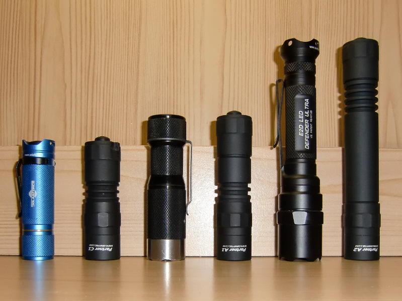

Da im Lampentesterthread schon viele Detailaufnahmen gezeigt wurden und ich keine wirklich sinnvolle Möglichkeit habe, Beamshots zu erstellen, zeige ich hier einfach mal ein Größenvergleichsbild :)
attachment.php
Solarforce Z1 - Armytek Partner C1 - HDS Clicky - Partner A1 - Surefire E2DLU - Partner A2
