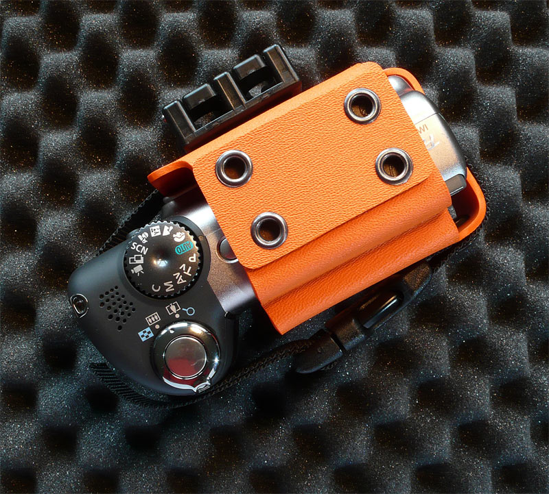

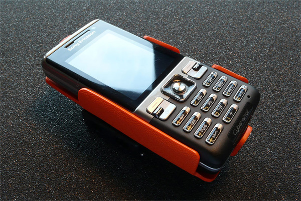

Hi,
Entwurf und Umsetzung handgefertigter Holster aus Kydex für:
Handys, Kameras, Lampen, Tools, Messer, Funkübertragungsgeräte
und und und...
...und falls etwas gesuchtes nicht dabei sein sollte - kein Problem -
einfach anfragen - machbar ist fast alles...
Danke für´s reinschauen.

Hammerhart - das Kydex ist richtig gut ausgereizt, sieht man leider viel zu selten :super:
Hast Du mit "Dummy" geformt, oder direkt um das jeweilige Gerät, was darin gehalten wird ? Nee, ne ?

Für das jeweilige Holster muss zuerst ein Model gefertigt
werden - ein Handy würde ich nur mit Widerwillen in den
Schraubstock spannen - Zitat Handy:
:jammer:

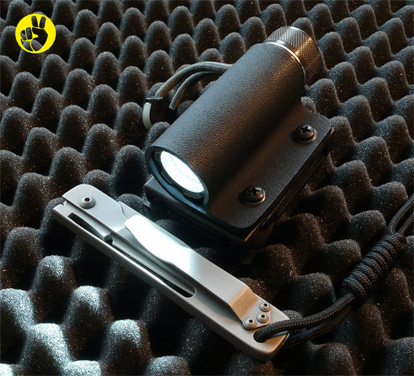

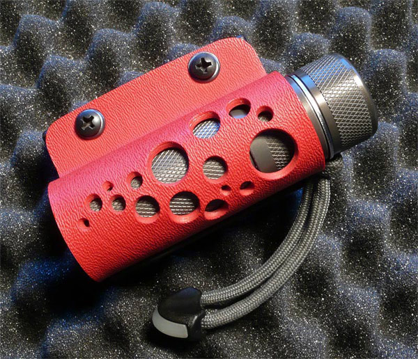

Hi,
hier noch zwei kleine, aber dennoch nützliche Helfer. Den
Clip könnte man auch für größere Lampen fertigen - die
Obergrenze an Gewicht dürfte bei einer Novatac liegen -
sonst hat man zwar jede Menge Licht, sieht aber nichts,
da einem die Mütze über die Augen rutscht:glgl:
- Kydexclip - macht die Mütze zur Stirnlampe

Und praktisch ist er auch noch. In welchem Rahmen belaufen sich die Herstellungskosten für so einen Ring?
Hi,
@ K:ddo
die Herstellungskosten bewegen sich im einstelligen
Eurobereich (ohne Lanyard) - kommt auf dem Durch-
messer an - um perfekten Halt zu erzielen, muß der
Ring stramm sitzen - hier im Fall des G2-Bodys wird
die Passung durch das Kunststoffmaterial begünstigt.
Bei Aluminium ist die Reibung etwas geringer - sollte
deshalb sehr genau angepasst werden - d.h. man be-
nötigt ein passendes Modell (Rohr) oder die Original-
lampe zur Herstellung des Ringes.

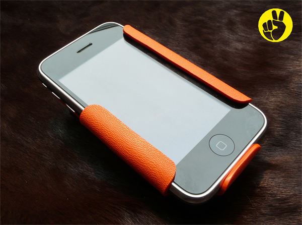

Kydex-Holster für iPhone...:D
