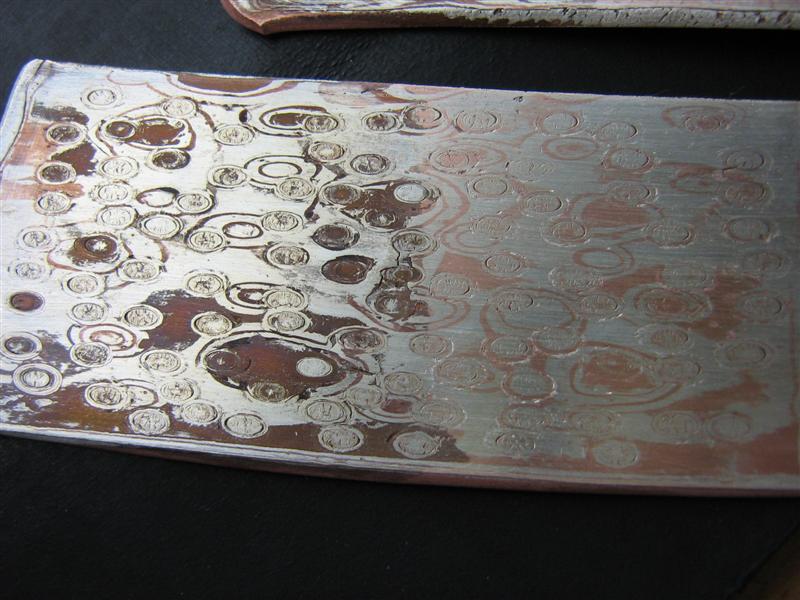

Ich hab "zwischen den Jahren" erste Mokumeexperimente gemacht, weil ich das Buch von Steve Midgett "Mokume Gane" geschenkt bekam. Da steht zwar unheimlich viel drin über Theorie und Praxis, leider aber sehr wenig über Weiterverarbeitung der Bleche und speziell noch weniger über die Verwendung im Messerbau.
Wie kann ich ein so dünnes Blech (ca. 1-1,2mm) wie unten abgebildet für Parierstücke oder Backen verwenden? Es ist durch die Strukturierung von hinten natürlich total verdengelt, uneben und z.T. an den Stellen, wo die Punzen eingeschlagen sind, hauchdünn.
Noch zum Blech:
Es sind 9 Lagen Kupfer/Sterlingsilber in der offenen Flamme verschweißt. Die Schwarzfärbung des Silbers erfolgte zur besseren Darstellung auf dem Foto mit Rohrreiniger (Drano aus dewm Supermarkt)
Könnte man, um dickere Bleche zu erhalten, zunächst als unterste Lage 5mm Kupfer nehmen, dann die verschiedenen Lagen oben drauf und dann verschweißen? Strukturieren dann von oben mit Fräse oder Meißel, dann von oben flachschmieden? So müsste doch ein ausreichend dickes Blech entstehen, daß dann auch von unten plan wäre oder ist da ein Denkfehler drin?

Backen an einem Messer machst Du mit so einem Dünnblech natürlich nicht mehr. Allenfalls kann man daraus eine Zwinge biegen und löten. Normalerweise brauchst Du für Backen schon Ausgangspakete mit wesentlich mehr Masse. Das mit dem dicken Kupfer hintendrauf ist natürlich möglich. Mein letztes Ausgangspaket war 100 x 50 x 40 mm mit 35 Lagen Kupfer und Feinsilber. Da hat man natürlich auch nach dem Ausschmieden noch genug Masse, um alle Arten von Montierungen draus zu machen.

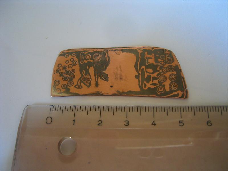

Ich hatte mal ein ähnliches Problem: Ein Reststück Mokumeblech (war ein Experiment) mit dem ich nicht recht wußte, was tun...
Die Lösung: Einfach zwei Jahre liegen lassen, bis sich eine Gelegenheit bietet, es zu verbauen...
Ist zwar kein Messerteil geworden (man möge mir das nachsehen), hätte es aber werden können (z.B. eine Griffzwinge):
Das Blech war übrigens ursprünglich recht langweilig von der Zeichnung her, aber das weitere Ausschmieden und Schleifen hat dann doch noch einiges gerissen. Das sind hier glaube ich 26 Lagen (Silber/Kupfer). Edit: Es hatte übrigens ursprünglich ähnliche Maße, wie das hier vorgestellte Stück. Jetzt ist es noch ca. 0,5 mm stark.

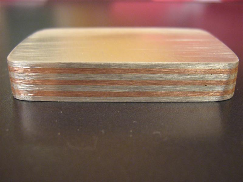

Im Anhang seht ihr meinen nächsten Versuch, ein Barren von ca. 28x45mm aus sieben ca. 1,2 mm dicken Lagen Cu/Ag, der sieht ganz gut aus und es ist geplant, ihn für eine Zwinge zu verwenden, hier verkneif ich mir das Verformen, weil die Schichtung so schön geworden ist.

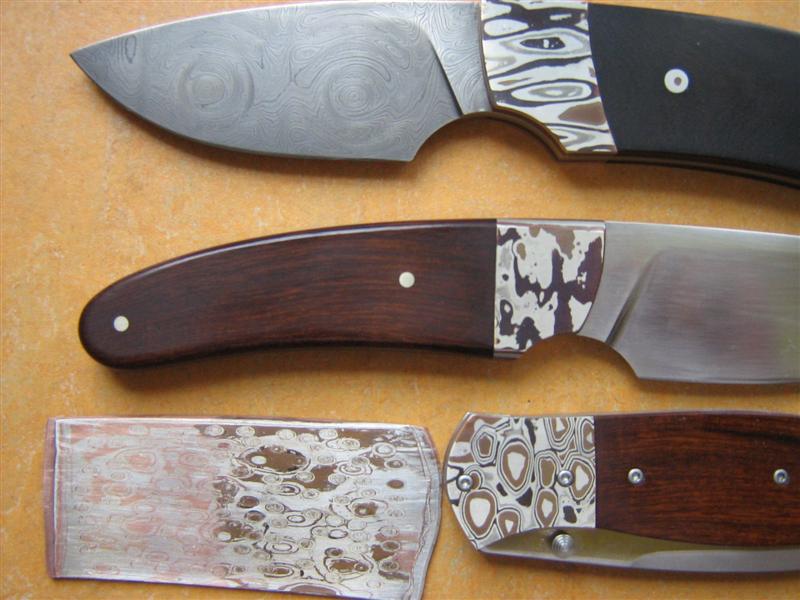

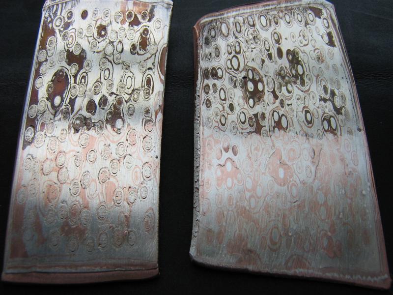

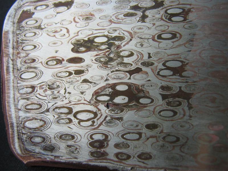

ich möchte für alle, die an Mokume Gane interessiert sind, hier noch einmal zusammenfassend alle Endergebnisse dieses einen Barrens, den ich hier
http://www.messerforum.net/showpost.php?p=436104&postcount=7
im Bild angehängt hatte, zeigen.
Ich finde es unheimlich spannend, wieviel unterschiedliche Muster man durch die verschiedenen Bearbeitungsarten und vor allem durch das Walzen und Bohren erzeugen kann. Meiner kurzen Erfahrungszeit nach ist weniger allerdings mehr. Daher gefallen mir die Folderbacken auch am Besten. Die Bleche sind jetzt das letzte entstandene Material. Sie sind sehr stark gewalzt, und das Typische des Mokume ist eigentlich nicht mehr erkennbar, auch wenn dieses Fischschuppenmuster auch seinen Reiz hat.
Ic hoffe, es finden sich einige Interessierte.
