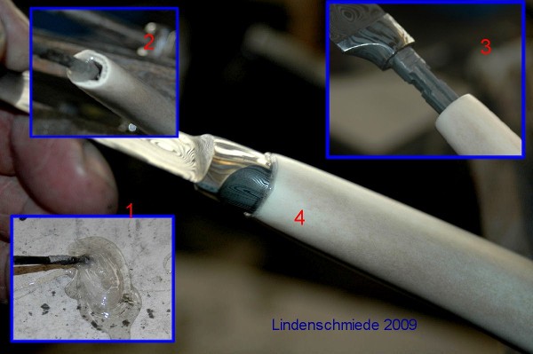

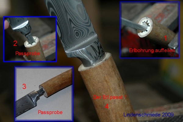

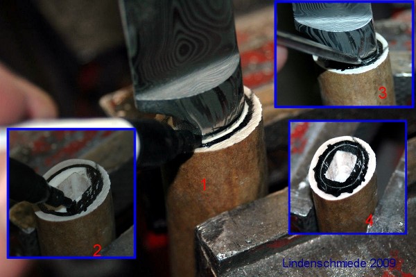

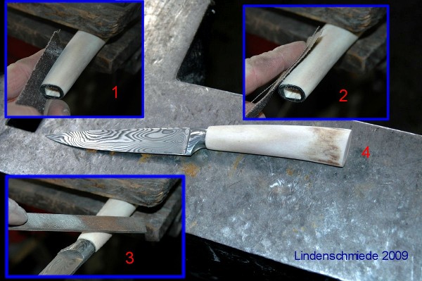

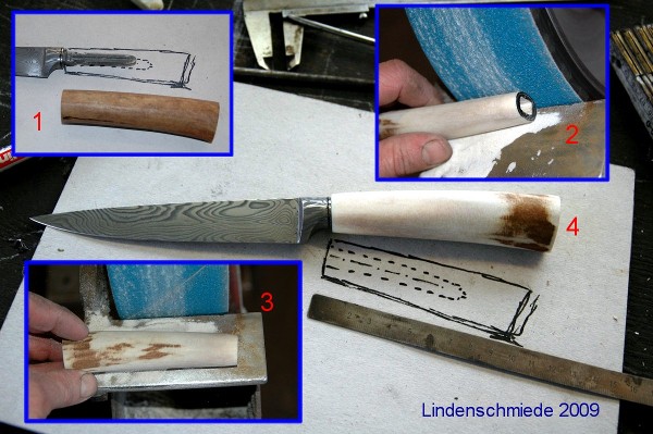

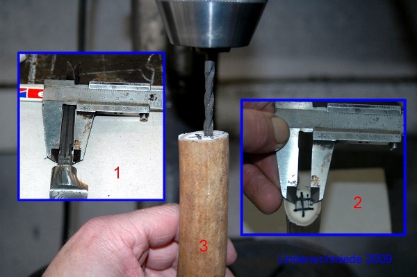

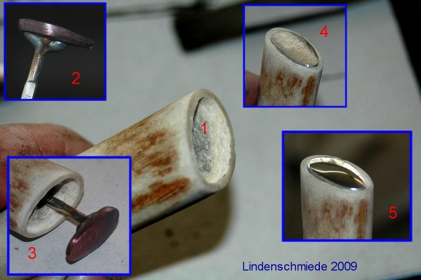

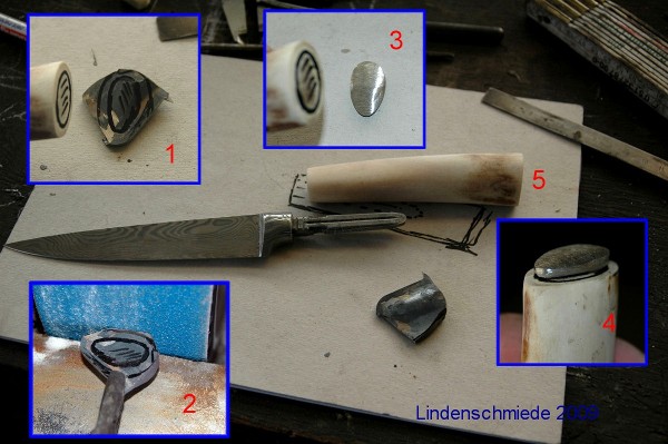

Wie versprochen hier die Bauanleitung zum Messer.
Leider kann ich wegen der Dateistruktur die Bilder nicht mit dem Text hier einstellen :argw:
Deshalb habe ich unten mal die Bilder in der richtigen Reihenfolge eingestellt. Beim Durchklicken ergibt sich schon ein gewisser Überblick
Auf meiner Kursseite findet man die Bauanleitung in einer gegliederten Form Text und jeweiliges Bild zusammenstehend:
http://www.schmiedekurse.de/index.pl/messerbauanleitung
viel Spaß beim Ansehen
gruß
Peter

Hallo Claymore,
super Anleitung, vorallem für mich als Anfänger.:super:
Welche Maße hat der Erlquerschnitt deiner Klinge?
Welchen Bohrerdurchmesser würdest Du für einen typischen "nordischen Erl" mit 12 x 3 mm verwenden?
Gruss
Marcus
ca. 7 x 10 mm also recht massiv.
Ich vesuche immer mit möglichst wenig Spiel zwischen Erl und Bohrung zu arbeiten, der Kleber füllt zwar nahezu jeden Spalt aber ich finde die Klinge sollte möglichst passgenau und nicht zu locker in der Erlbohrung sitzen. Denn es kann beim Einkleben und Fixieren leicht was verrutschen.
Bei 3 x 12mm maximal mit einem 3er Bohrer (eher etwas weniger), wenn man das Langloch mit mehreren Bohrungen aufbohren muss. Von Hand gibt es meist leichte Abweichungen, die man durch auffeilen anpassen muss. Dabei wird die Erlbohrnug von alleine etwas weiter.
Hat man die Möglichkeit Langlöcher zu fräsen kann man exakter arbeiten.
Da die dünnen Bohrer meist recht kurz sind sollte man solche mit einem langen Schaft nehmen um tief genug bohren zu können. Diese Bohrer biegen sich aber leicht zur Seite weg wenn man mit zuviel Druck arbeitet.
Also ganz vorsichtig vorgehen.
Unregelmäßigkeiten im Langloch die am Anfang mit ziemlicher Sicherheit auftreten kann man mit einer Zwinge aus Metall, Horn etc. kaschieren.
Diese sollte aber möglichst genau passen.
Einbrennen des Erls wäre eine weitere Möglichkeit, aber das sollte man vorher üben bevor man an ein Messer rangeht.
Gehärtete Klingen sollten dabei nicht genommen werden, aber ein Stück Baustahl in Form des Erls funktioniert.
gruß
Peter
