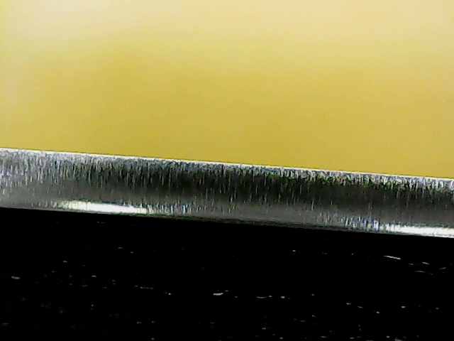

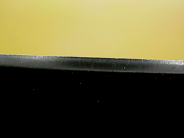

Moin, ich kann beim besten Willen keinen Grat mehr entdecken, siehe Microskop Bilder. Auch mit meiner 10X Lupe sehe ich nichts mehr, was an der Schneide schimmert. Mit der 10x Lupe ist eine durchgehende absolut schwarze dünne Linie zu erkennen, von der Hacke bis zur Spitze. Wo soll denn da noch Grat sein?
die eine Seite
die andere Seite
Die beiden Bilder sind direkt nach dem Schleifen meines kleinen Santoku, daß hier im Thread gezeigt wurde. Etwa 200x vergrößert.
Mein größeres Santoku, habe ich ich genauso geschliffen und kontrolliert. Microskop und Lupe, Schneidtest mit Kücherolle und Prospektpapier. Sieht für mich ziemlich ok aus.

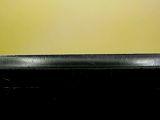

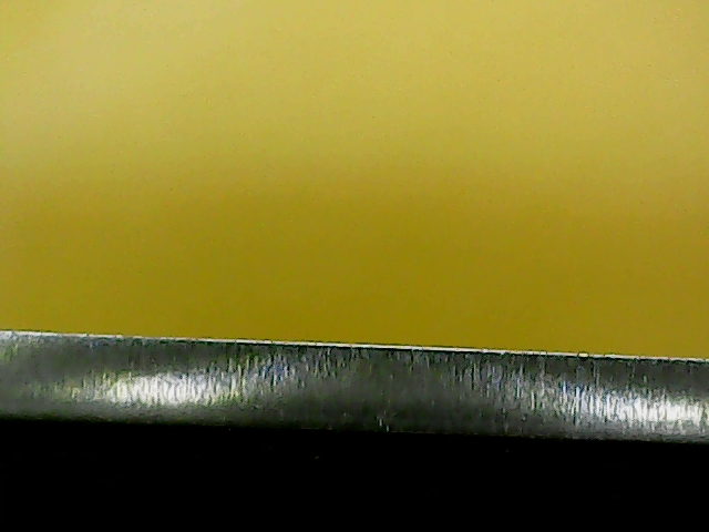

Hier das größere Santoku, daß ich gestern zum kochen genutzt habe, nach der Jeansbehandlung(habe leider keine Bilder direkt nach dem Kochen gemacht):
großes Santoku eine Seite
großes Santoku andere Seite
Die Frage die sich mir stellt ist, wo ist da Grat zu erkennen, oder ist der so klein das man den selbst mit Lupe mit Licht und Microskop nicht erkennen kann?

Anhand von Bildern, die immer nur die Seite der Wate zeigen, ist es kaum möglich, einen Grat zu erkennen. Du musst also von der Praxis ausgehen:
Wenn das Messer nach kurzem Einsatz auf dem Schneidebrett stumpf ist und dann nach einigen Zügen über eine Jeans wieder scharf, spricht dass für einen Grat, der einigermaßen stabil ist.
Das ließe sich auch durch dein Schleifen erklären: du hast durch das grobe Schleifband eine recht raue Schneide produziert und polierst die nur kurz mit feinen Bändern über. Im ungünstigsten Fall erzeugst einen feinen Grat auf einem groben.
Den Grat von einem rostträgen, relativ weichen "Chromstahl" sauber zu entfernen, ist nicht leicht: Der zieht sich wie Kaugummi.

Kannst Du einfach prüfen indem Du Watte über die Schneidfase ziehst, also vom Klingenrücken aus im etwa rechten Winkel. Wenn da ein Grat ist, dann siehst Du feine Wattefäden.

Bei meinem Schärfkram habe ich festgestellt, dass man mit einem Mikroskop nur dann einen Grat erkennen kann, wenn Qualität und Vergrößerung ausreichend sind.
Hier mal ein Beispiel:
Auf einem solchen Bild erkennt man sehr gut ob dort ein Grat ist, die Fase hat etwa 0,2 mm.
