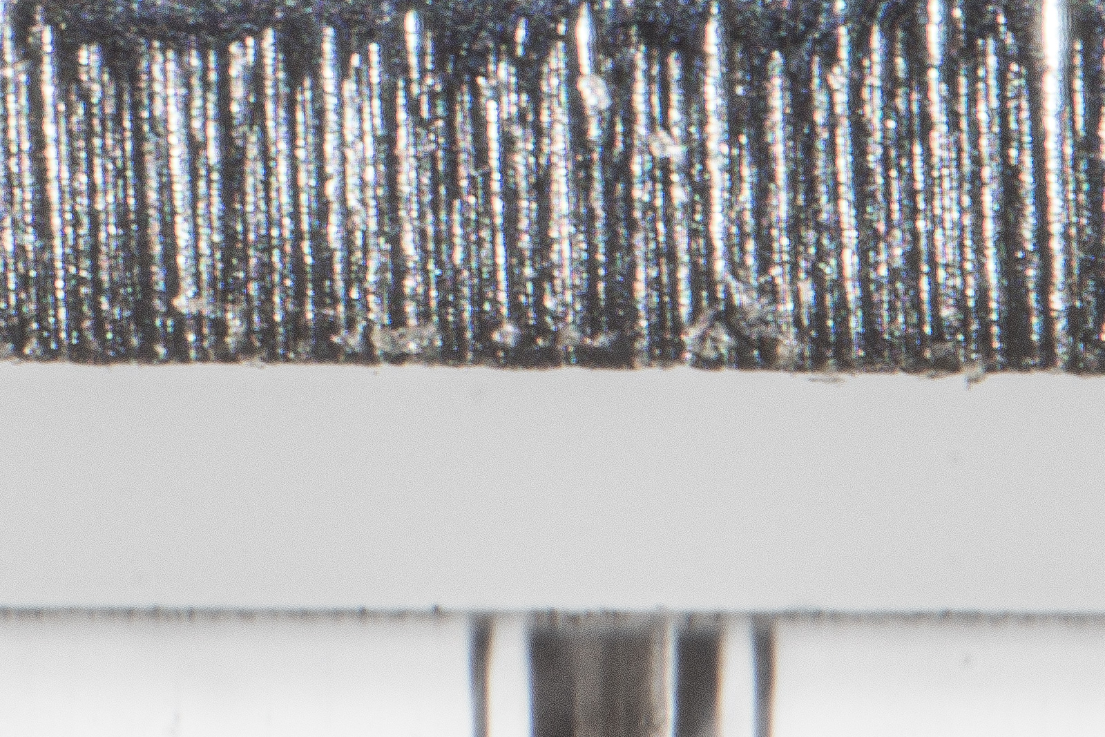

Hier mal ein Ausschnitt 100% aus der Aufnahme mit f5,6
Ob die lustigen Kringel und CAs
1. Von der Beleuchtung kommen
2. Vom Zusammenspiel Objektiv - Kamera kommen (die Nex-7 ist da etwas kritisch)
weiss ich aktuell noch nicht. Zu dem Thema werd ich noch ein wenig rumprobieren.
Was Stacking angeht, bin ich nicht so der Held Erfahrung eher marginal. Wurscht, ich hab nicht lange gerechnet, sondern mal grob den Schärfenbereich durchfahren.
Bei jedem Bild die Kurbel vom Schlitten 1/4 Umdrehung weiter. Machte 11 Bilder, die ich in Helicon Focus geschmissen habe.
Den Unterschied sieht man noch deutlich auf dem runtergerechneten Bild.
Wo bei der einzelnen Aufnahme die Schneide zwar scharf, die Klinge aber schon unscharf wird, ist die gestackte Version deutlich besser.
Ich bin da positiv überrascht. Das die Software bei dem Gewusel an Strukturen ohne viel Gedöns was brauchbares liefert, ist schon stark.

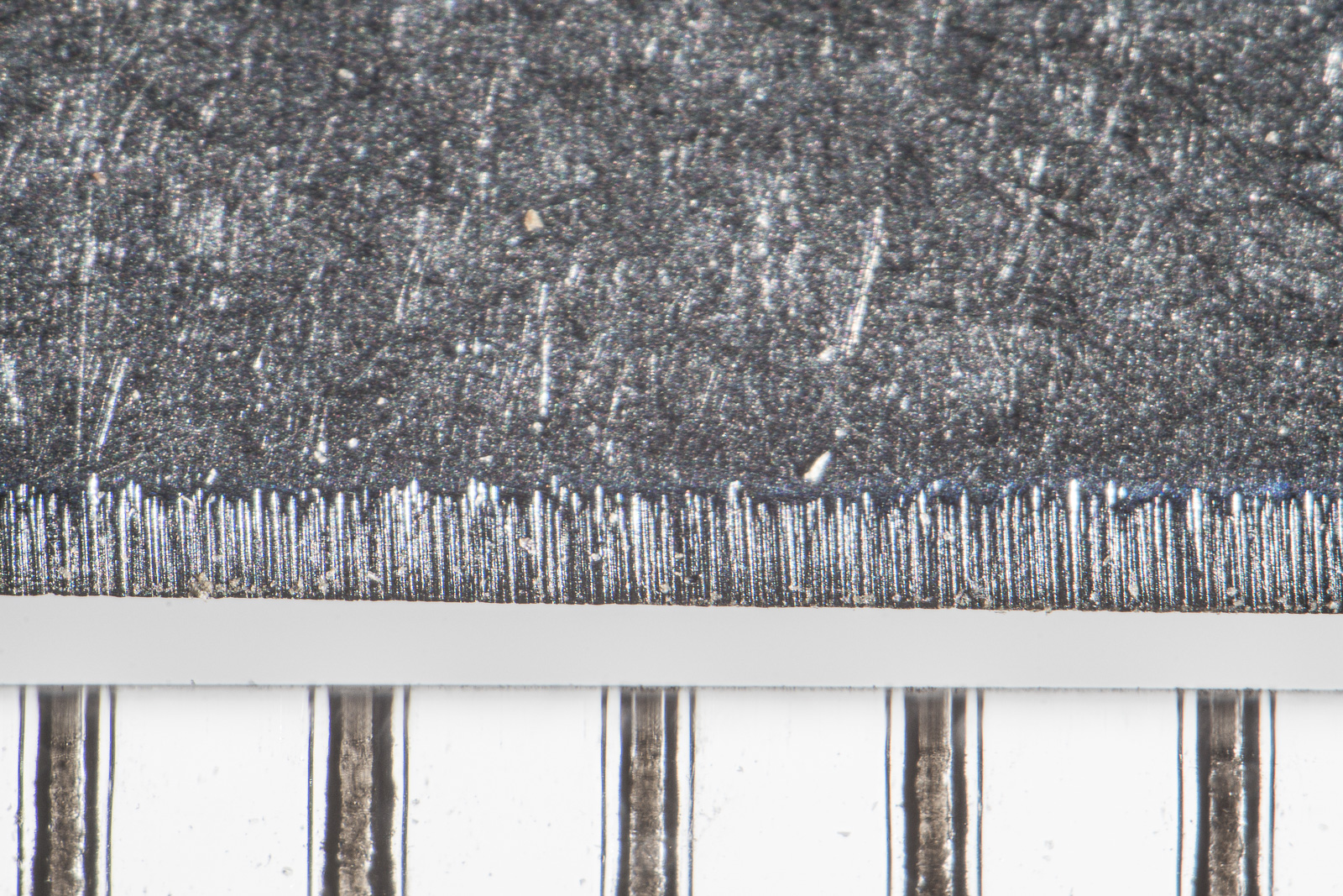

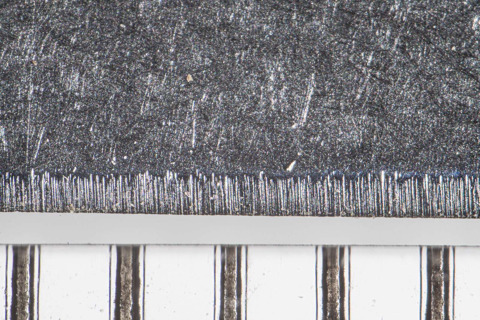

Thema Beugung
Alle Aufnahmen mit gleichen Settings, nur Blende geändert und Blitzleistung passend erhöht. Blitz/Kamera manuell (nix TTL).Zhongyi Mitakon 85mm f/2.8 Super Macro 5x - 5:1 - Blende 4
Zhongyi Mitakon 85mm f/2.8 Super Macro 5x - 5:1 - Blende 5,6
Zhongyi Mitakon 85mm f/2.8 Super Macro 5x - 5:1 - Blende 8
Zhongyi Mitakon 85mm f/2.8 Super Macro 5x - 5:1 - Blende 11
Zhongyi Mitakon 85mm f/2.8 Super Macro 5x - 5:1 - Blende 16
Fazit:
Wie man sieht, geht spätestens bei Blende 8 die Schärfe in den Keller. Dafür kann das Objektiv nix! Das ist Phsik. Jedenfalls weiss ich jetzt, egal was ich noch probiere, bei Abbildungsmaßstab 5:1 und dem APS-C Sensor der NEx-7 ist bei Blende 5,6 Schluss. Wenn die Schärfentiefe nicht reicht, iss das halt so. Weiter Abblenden bringt nichts.Hier mal ein Ausschnitt 100% aus der Aufnahme mit f5,6

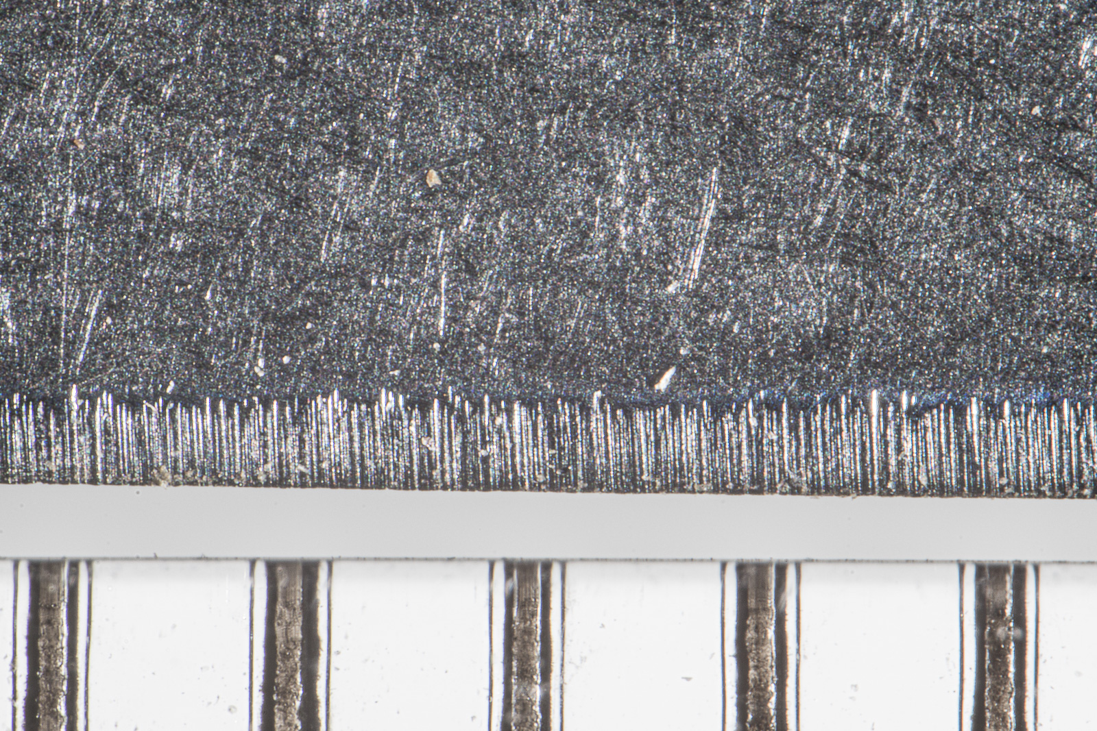

Stacking:
Helicon Focus gestackt mit Methode C (Pyramide)
Vergleich gestackt (linke Hälfte) - Aufnahme aus dem Stapel
Was hab ich also gelernt:
- Über f5,6 iss nicht
- Stacking geht problemlos
- Alles über Abbildungsmaßstab 1:1 knackescharf auf Pixelebene iss echt schwierig. Ich bin mir ziemlich sicher, dass der Fokus gestimmt hat. Lichtsetzung ist noch ein Thema. To be continued
