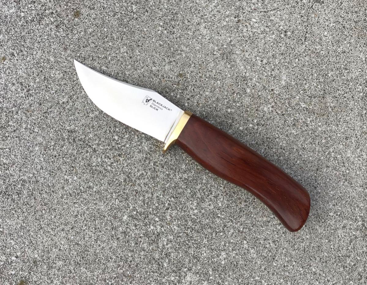

Wer könnte mir ein Logo auf mein Messer ätzen und wieviel würde sowas kosten?

Das Ätzgerät besteht im wesentlichen aus einer Spannungsquelle (Netzteil oder Autobatterie-Ladegerät) wobei das Netzteil natürlich den Vorteil hat dass man u.U. Strom und Spannung einstellen kann.
Weiterhin gibt es mit Wechselstrom tiefere Ätzungen als mit Gleichstrom. Bezüglich Spannung usw musst du eben experimentieren wie es am besten geht.
Dann brauchst du ein Metallklötzchen (ca Streichholzschachtelgrösse) , das Du am Netzteil anschliesst. Darüber spannst du mittels Gummiring entweder ein Stück Filz oder Vileda Küchentuch oder ähnliches. Dieses tränkst Du mit dem Elektrolyten. Dann legst (oder besser klebst) du die Ätzmatritze (Schablone) auf die zu markierende Stelle, drückst für einige sekunden den mit Elektrolyt getränkten Filz darauf (Das Messer musst Du natürlich mit dem anderen Anschluss des Netzgerätes verbinden)
Elektrolyt usw. gibt es z.B. bei http://www.hahn-kolb.de oder bei http://www.wolf-borger-messer.de
Elektrolyt liegt allerdings so ca. bei 150 DM / Liter. Wo man Matritzen anfertigen lassen kann steht oben. (Geht übrigens mit Spezialpapier auch auf ner Schreibmaschine , aber wer hat sowas heute noch, und wenn, dann hast Du nur die Schriftart deiner Schreibmasch zur verfügung)

Hallo Nidan,
ich weis zwar auch nicht wie viel verschiedene Elektrolyte es da gibt, ich hab von denen eine geschickt bekommen, da steht drauf für Stainless Steel. Damit hab ich im vergleich zu einer anderen Flüssigeit die ich zuvor benutzt habe, saubere Tiefschwarze Logos, zuvor waren die mehr wie graviert ohne Farbe halt. Das Stainlesssteelelektrolyt funktioniert auch bei Carbonstahl, nur werden die Logos da nicht so dunkel.
Frag die doch ob du für Stainless und für Carbon welche bekommen kannst, die kleine Flasche hat bei mir nichts gekostet, war eine Probe, die für unsere Zwecke aber wohl ewig hält.
