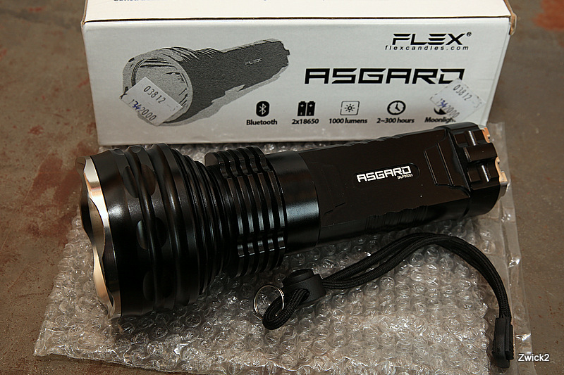

vor kurzem hatte ich dank Aill die Gelegenheit die erste per Bluetooth über Handy oder Computer programmierbare Lampe der Firma Asgard in den Händen zu halten und testen zu können.
Die Lampe kann man beim freundlichen Chinesen um die Ecke für um die 60 Dollar erwerben.
Was bekommt man nun für sein Geld?
Zuerst einmal einen Pappkarton mit recht übersichtlichem Inhalt
Die Lampe, ein wenig Luftpolster drum herum und ein billiger Lanyard, mehr gibt’s nicht, reicht aber eigentlich auch erst mal aus.

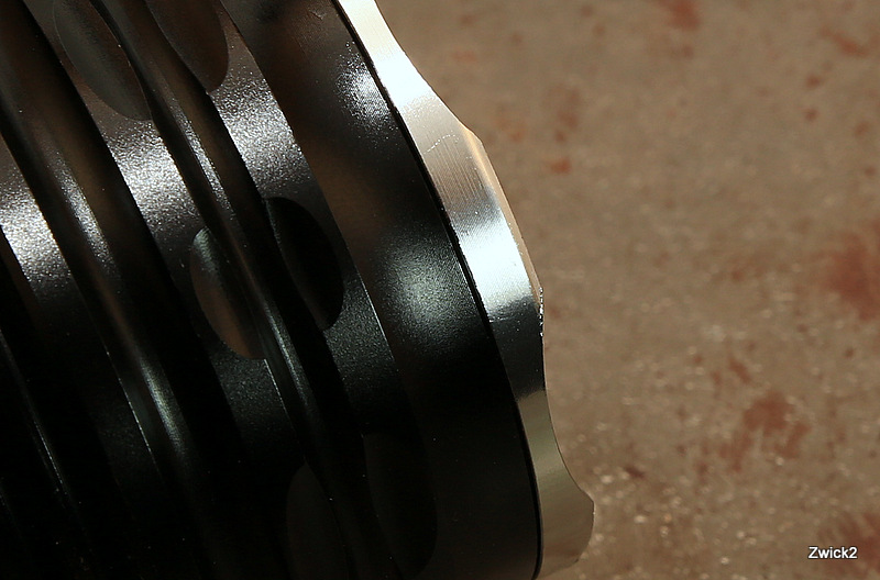

Die Edelstahlteile, sind soweit sauber gefertigt, ein letzter Arbeitsschritt, bei dem die noch vorhandenen scharfen Kanten geglättet werden hätte ihnen aber gut getan.
Grate vorn
Bearbeitungsspuren hinten
Am Lampenkörper und am Stahlteil, in den der Schalter sitzt sind teilweise noch deutliche Bearbeitungsspuren erkennbar, bei einer hochpreisigen Lampe ein nogo, hier gerade noch so akzeptabel.

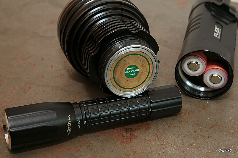

Die Lampe ist mit zwei nebeneinander liegenden 18650'er Akkus bestückt und liefert ca 1000 Lumen ab.
Dieser Wert erscheint glaubhaft.
Lampenkopf und Batterierohr

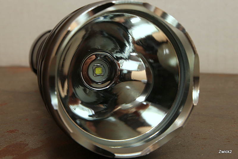

Der ziemlich große und tiefe Reflektor sorgt dafür, dass Reichweite und Ausleuchtung als sehr gut bezeichnet werden können.
Natürlich liegt hier kein Fluter vor, die Tendenz geht durchaus Richtung Thrower, aber noch in einem Maß, das man die Lampe universell nutzen kann.
Reflektor
Sowohl Lichtfarbe, als auch Verteilung stellen selbst Leute mit Anspruch zufrieden.

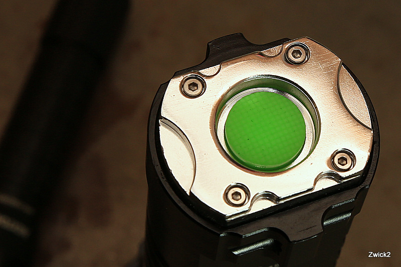

Die Handlage ist zumindest für Leute mit großen Händen nicht besonders.
Irgendwie findet sich immer eine Ecke oder Kante, die unangenehm in der Hand drückt, der hinten angebrachte Druckschalter lässt sich mit einer Hand auch nicht soooo besonders gut bedienen.

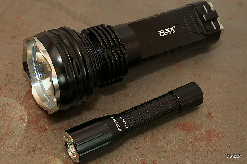

Größenvergleich mit Nextorch 1AA (programmierbar über USB)
