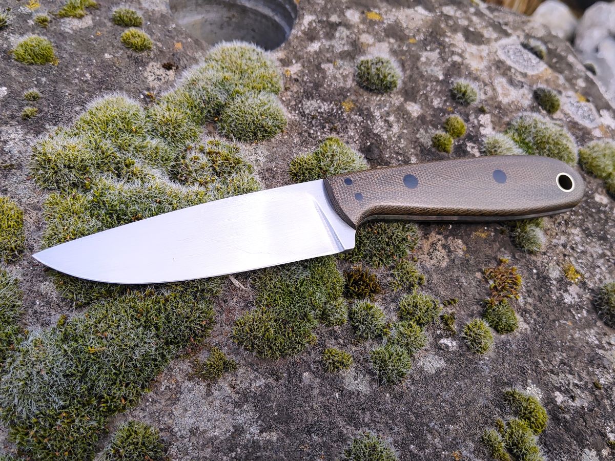

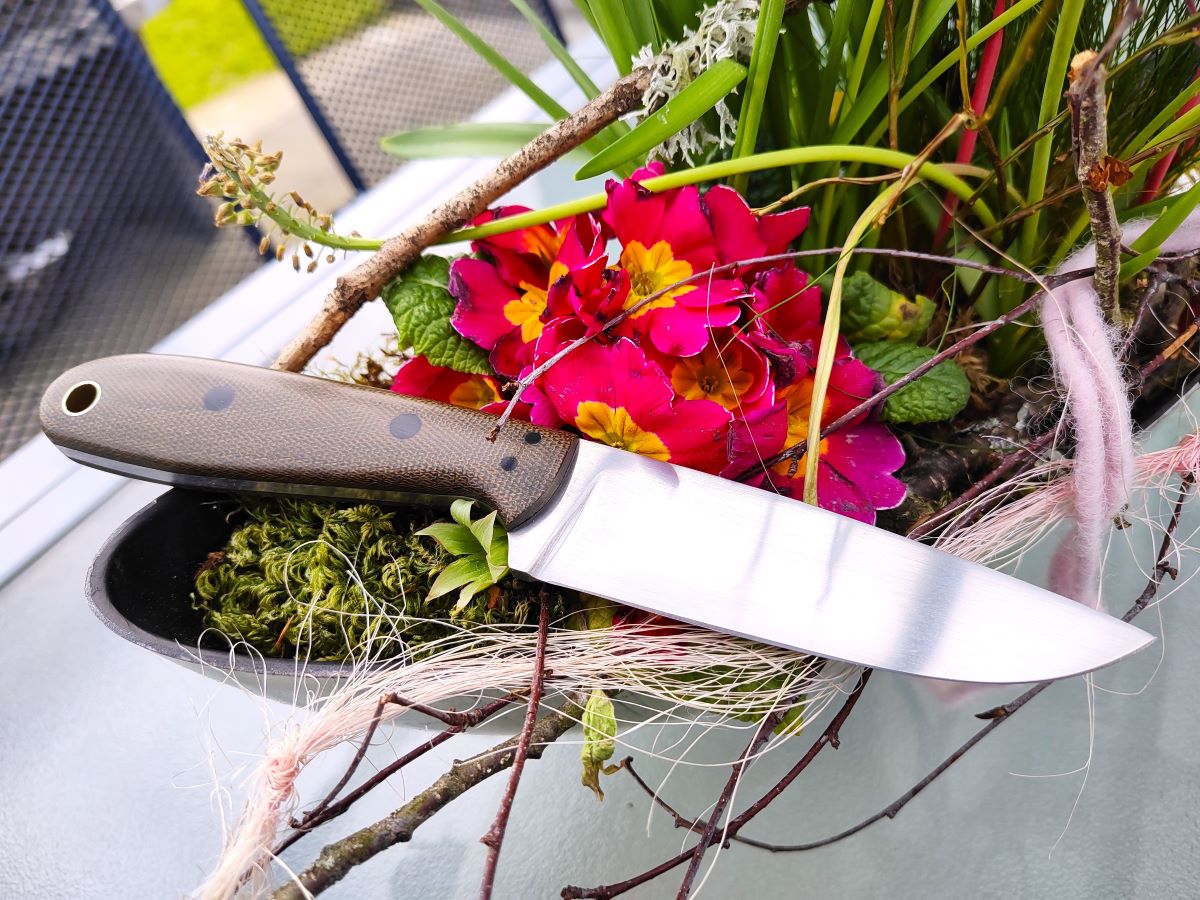

Heute stelle ich ein kleines Outdoor Messer vor. Das Messer hat eine Klingenlänge von „nur“ ca. 10 cm. Als Stahl habe ich Becut eingesetzt. Ich bin bezüglich der Klingenlänge einen Kompromiss eingegangen. Sicherlich wäre für ein Outdoor Messer eine etwas längere Klinge günstiger, da man ein breiteres Spektrum an Aufgaben damit abdecken kann. Ich mag, wegen der Handlichkeit, kürzere Klingen aber lieber. Sofern man noch über ein Beil verfügt, sind mMn 8 cm – 10 cm Klingenlänge für die meisten Aufgaben ausreichend.

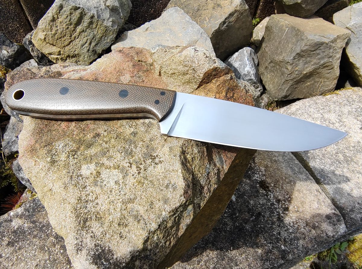

Becut/Niolox + ist rostträger Stahl der eine bissige Schärfe annimmt und ordentlich schneidhaltig ist. Im Rahmen der Wärmebehandlung war mein Ziel eine Härte von ca. 58° HRc – 59° HRc zu erreichen. Beim messen der Härte an der Klingenflanke wurde durch Herbert eine Härte an der Klingenflanke von 57° HRc festgestellt. Ich hatte wohl die Austenitisierungstemperatur mit 1050° C etwas zu niedrig gewählt. Wobei ich mit den erreichten 57° HRc durchaus zufrieden bin. Die Klinge lässt sich damit gut wetzen und die Schneidhaltigkeit ist überraschend gut. Die Bearbeitung des Becuts ist mit der des Niolox zu vergleichen. Im gehärteten Zustand ist die Bearbeitung nicht einfach, ein schönes Finish kann nur mit einigem Aufwand erreicht werden.

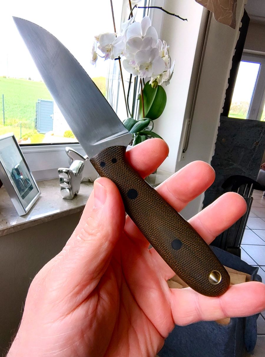

Für den Griff habe ich robustes Jute Micarta in oliv gewählt. Das Micarta ist von sehr guter Qualität. Ich beobachte immer wieder, dass es bei Micarta große Qualitätsunterschiede beim verwendeten Harz gibt. In diesem Fall hat das Harz die Jutefasern vollständig durchdrungen und ist sehr hart. Der Griff ließ sich trotz der groben Fasern sehr schön polieren. Zur Befestigung des Griffs habe ich 3 mm und 6 mm Pins aus schwarzem G10 und eine 8 mm Messinghülse eingesetzt.

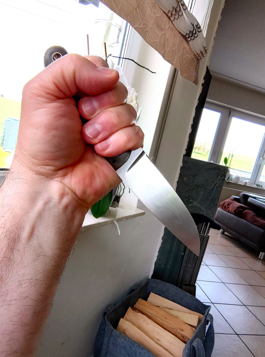

Mit dem Messer lässt es sich ganz gut arbeiten, es liegt prima in der Hand, ist stabil, scharf und ist aufgrund der verwendeten Materialien sehr pflegeleicht. Das Messer fühlt sich leichter an als es mit 143 g Gesamtgewicht ist. Was für eine Scheide dazukommt weiß ich noch nicht. Ich könnte mir neben Leder auch sehr gut eine Kydex Scheide vorstellen.
Zu den Daten:
Gesamtlänge: 21,2 cm
Klingenlänge: 10,3 cm
Klingenbreite: max. 29 mm
Klingenstärke: max. 3,9 mm an der Schneide odW 0,4 mm – 0,5 mm
Stahl: Becut 57° HRc
Griff: Jutemicarta oliv mit 2 x 3 mm G10 Pins, 2 x 6 mm G10 Pins und und 1 x 8 mm Messinghülse befestigt
Gewicht: 143 g

Schaut man sich die Anlasskurve des Becut Stahls an stellt man fest, dass das Härtemaximum bei ca. 59° HRc liegt. Sicherlich kann man noch 1° - 2° HRc mehr realisieren. Ich habe im unteren Bereich der Austenitisierungstemperatur bei 1050° C gehärtet und bei 175° C angelassen. Ziel war eine Härte von 58° HRc - 59° HRc, da ich die Klinge auch einer Tiefkühlbehandlung mit Trockeneis unterzogen hatte, war ich zuversichtlich die angestrebten Härtewerte zu erreichen. Hierbei sollte man berücksichtigen, dass Abweichungen von 1° - 2° HRc als "Toleranzschwankungen" durchaus normal sind.
Da bei einem Outdoor Messer auch die Zähigkeit der Klinge betrachtet werden sollte, ist bei diesem Stahl eine Härte von 57° HRc akzeptabel. Auch unter der Berücksichtigung einfacher Schärfbarkeit und wie schon angesprochen der Zähigkeit, ist die Härte ganz ok. Da ich den Becut nicht uninteressant finde, werde ich mich auch weiter mit ihm beschäftigen. Bei einer Austenitisierungstemperatur von 1080° C oder 1090° C und einer Anlasstemperatur von 150° C bin ich zuversichtlich, dass man eine Härte von 60° + HRc erreichen wird. Falls ich so einen Versuch durchführen werde, wird darüber natürlich auch berichtet.
