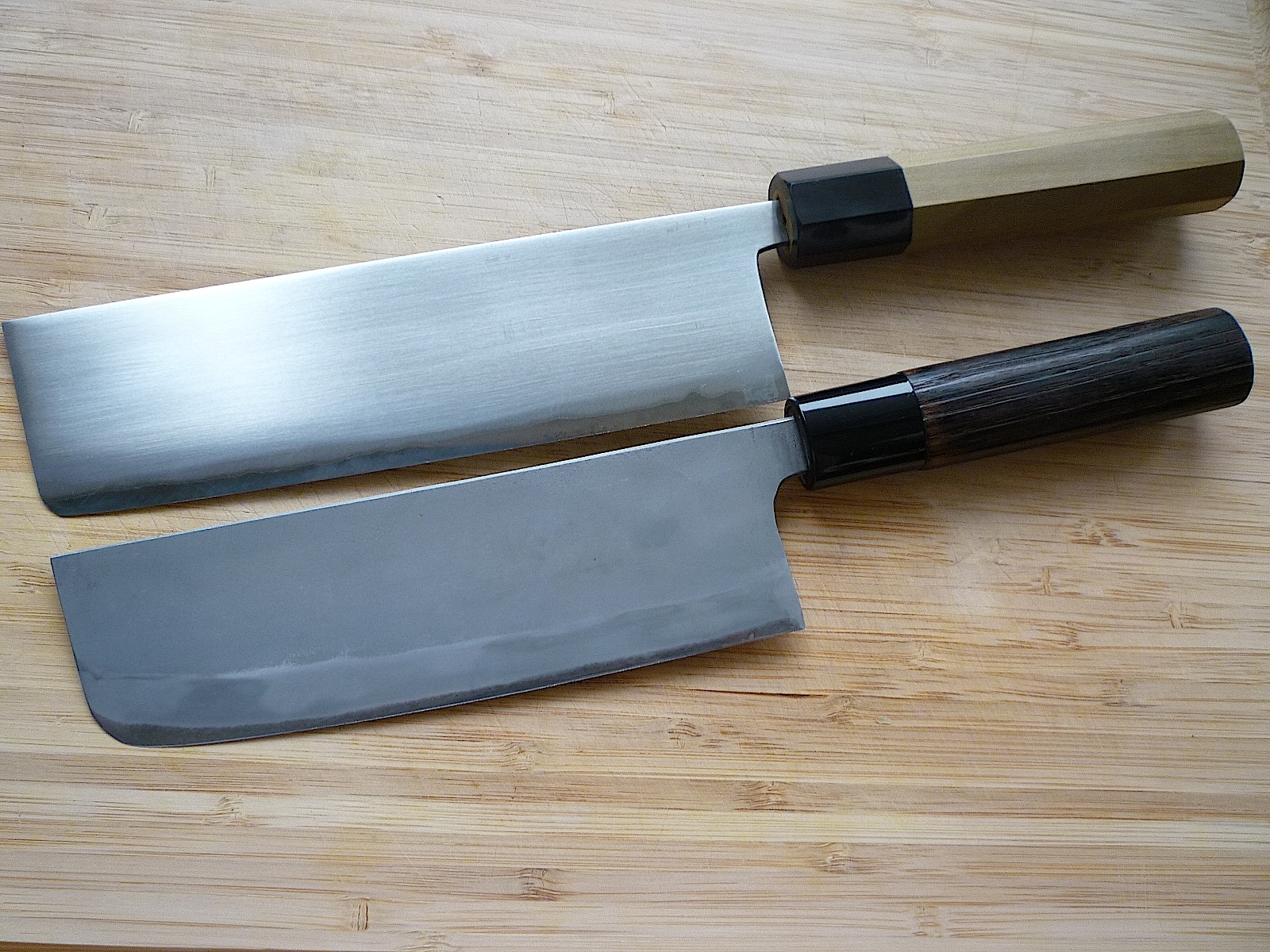

Kannst Du mal ein kantiges Beispiel zeigen? Habe ein Shiro Kamo Nakiri. Super Schneidperformance bei Gemüse. Ist vorne aber auch stark gerundet. Dachte immer, das wäre typisch für Nakiris. Grüße
Zweimal Wakui. Das mit dem hellen Griff war das beste Nakiri, das ich je hatte, das dunkle die Serie vom JMS.
Siehst du den Unterschied?

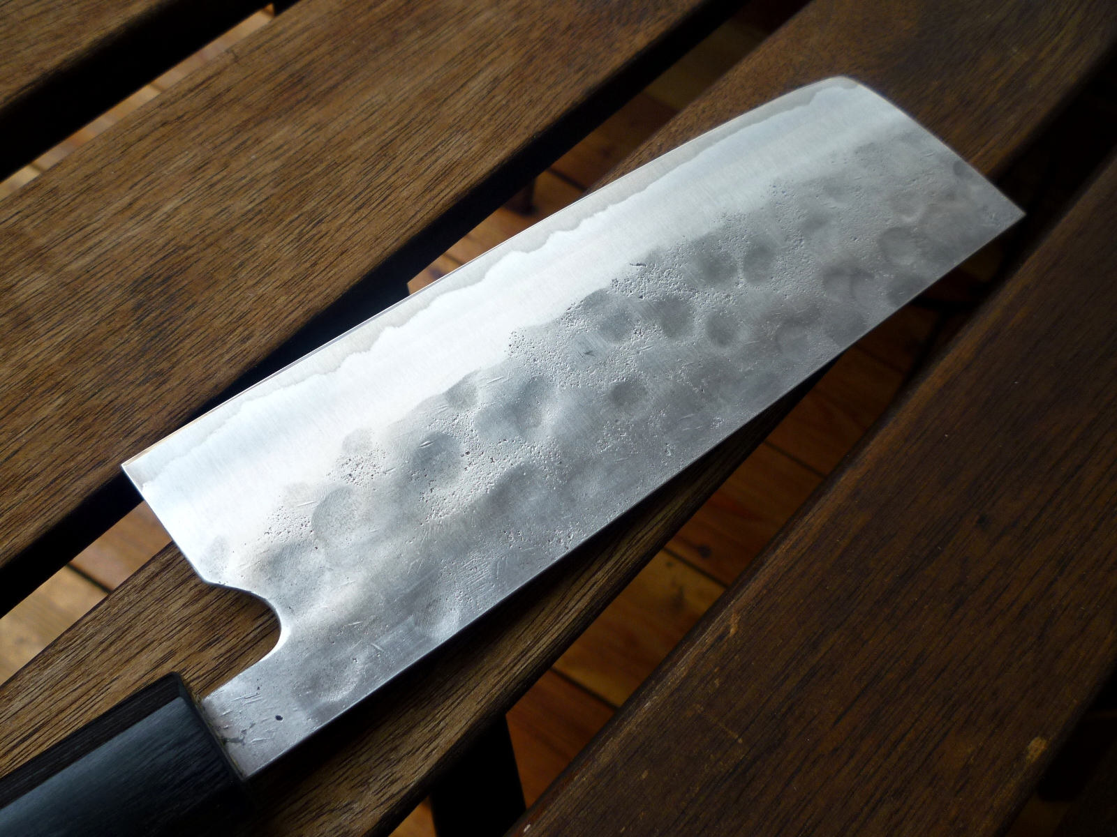

Hier noch ein Maboroshi von Fujiwara:
Mit solchen "Kanten" klappt das Einschneiden in Zwiebel besser. Klar sind die nicht 90° weil sonst könnte die Klinge ja nicht abrollen, aber die Ausprägungen sind unterschiedlich und in der Handhabung hat sich zumindest bei mir klar abgezeichnet, das wenn Nakiri, dann mit definierterer Kante. ;)
