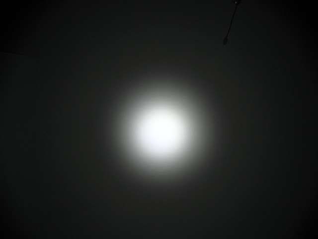

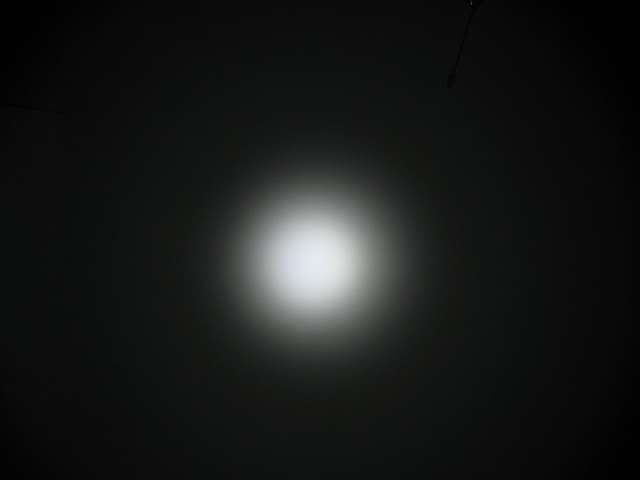

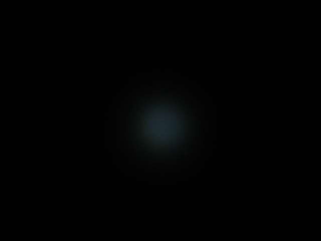

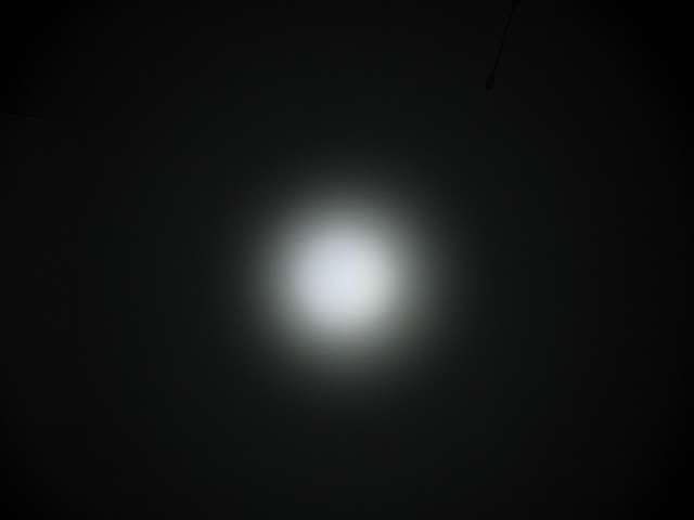

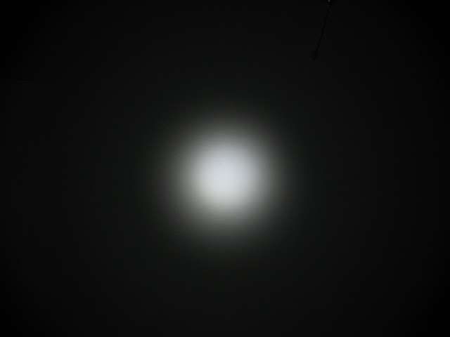

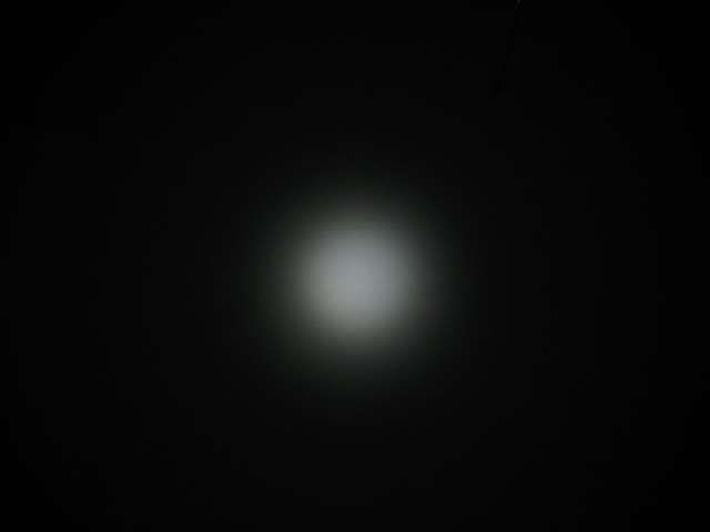

heute habe ich meine neue Fenix (L1D CE mit zusätzlichem P2D Body, OP-Reflektor) in Empfang genommen. Weiter unten habe ich zur Info (falls es dafür immer noch Bedarf geben sollte :D ) ein paar Beamshots angehängt (ISO200, 1/50s, f2,8, etwa 2m, L1D mit Alkaline, P2D mit Surefire SR123A).

L1D-low
P2D-low
L1D-mid
P2D-mid
L1D-high
P2D-high
L1D-turbo
P2D-turbo
