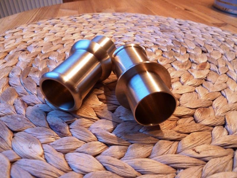

So, nun habe ich die Bälge ansich fertig, inklusive einer Grundplatte, auf der sie mit Splinten befestigt werden.
Ich habe mich wie von Andreas vorgeschlagen für Holzinnenrahmen entschieden, es scheint auch ganz gut zu funktionieren.
Die Düsen habe ich nun doch auf 25mm erweiter, die Bälge haben sehr gut Druck, so dass das ohne weiteres möglich war.
Die weiteren Details könnt ihr den Bildern entnehmen.
https://picasaweb.google.com/timmes2/Blasebalge
Blasebalgbau ist übrigens 'wat för Lüt, de Mudder un Vadder erschlogen ham', wie wir hier Norden sagen...
Der Zeitaufwand ist wirklich immens. Es fehlen jetzt noch Stutzen aus Bronzeblech an den Bälgen, ein Y-Stück um die Luftströme zu vereinen, das auch gleich als Düse dient, sowie entsprechende Lederschläuche zur Verbindung. Aber das wird auch noch
Erstmal werden sich die Bälge dann im Rennofenbetrieb im Ribe VikingeCenter bewähren müssen.
Das HMA/SMA-Setting mit Waage und Kreuz kommt später nach Bedarf.
