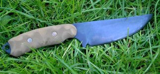

Ich steh nicht so sehr auf "Camouflage" deshalb hab ich einen Eigenbau aus C101 komplett eine Nacht in Essig eingelegt.

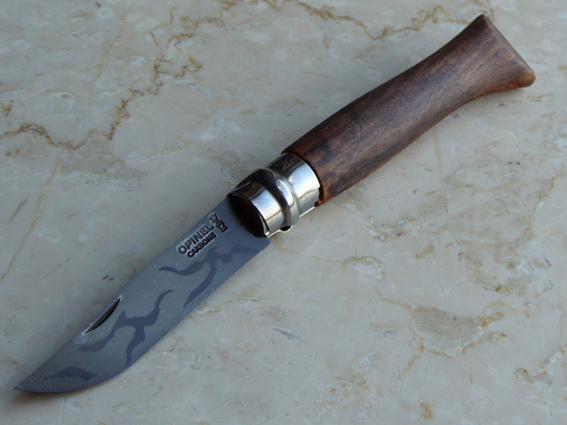

Hier mal ein Opinel No.10: Es sollte eigentlich was anderes werden, aber die "Tiefe" vorangegangener Versuche ließen sich nicht mehr vollständig wegschleifen ohne beim nächsten Versuch nicht als Schatten bzw. fünfte Ebene doch wieder sichtbar zu werden.
Also gab es nur den Weg der Schadenbegrenzung die komplette Klinge zu ätzen, ohne feine Strukturen.
Ich finde, das Ergebnis kann sich sehen lassen: Two-Tone Finish mit "mehrlagiger Anmutung" und richtig schöner Farbtiefe.

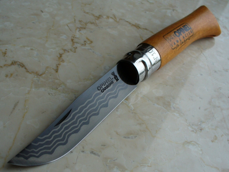

Hallo Günni,
"sauber!" sag ich da nur.
Zuerst poliert und dann? wie hast du denn das so gleichmässig hinbekommen? Die Strichstärken der Trennlinien sehen ja aus wie gemalt!
Echt saubere Arbeit:super:
Gruss
mamic
Danke für's Lob!
Poliert wird nicht, nur angerauht! Der helle Teil wird mit wasserfestem Stift abgedeckt und dann ab in's Kaffeebad. Danach den abgedeckten Bereich wieder entfernen und erneut ätzen.

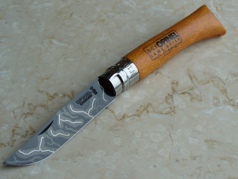

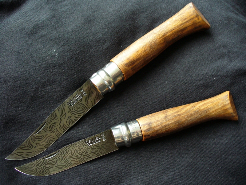

Hab in letzter Zeit wieder ein paar OPINELS in den Fingern gehabt und hier die Bilder dazu:
Mittlerweile fallen auch die Griffe eine Behandlung zum Opfer...:hehe:

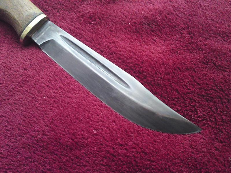

Hab Senf (aus der Tube, mittelscharf) und Apfelessig grob zu einer Paste vermischt und dann mit Holz auf das Messer aufgetragen. Konnte das allerdings immer sehr leicht wieder entfernen, mit Leder und "Polierpaste" war das ruck zuck wieder runter, werde heute mal schärferen Senf und stärkeren Essig ausprobieren und mich auf die Suche nach noch anderen Materialien begeben.
Weiss einer was passiert wenn man Natron- oder Kalilauge benutzt?
Hier mal ein paar Bilder:
*Da klebt kein Senf mehr drann, auch wenn das auf einigen Bildern ein bisschen so aussieht. Die Klinge ist ordentlich abgewischt und nur leicht eingefettet. Hab die Klinge vorher mit einem Waserstein ein wenig geschliffen/poliert, aber nur soweit, das nichts mehr angelaufen war und der Stahl einigermassen gleichmässig war. Nicht spiegelglatt poliert.
Und die andere Seite, Die find ich nicht ganz so dolle, aber das war auch der allererste Versuch:
Werd versuchen diese Seite nochmal neu zu machen und sie der anderen anzugleichen, und dann werd ich mich mal drann machen das Opinel auseinander zu nehmen und am Griff zu basteln. Original ist der Griff eh nicht mehr, hatte das schonmal vor einigen jahren leicht modifiziert, weil mir das untere Ende der Opinel-Griffe nicht gefällt.
*Ich hab übrigens für die Klinge die man auf den letzten Bildern sieht zusätzlich, nach dem einsenfen, Zigarettenasche aufgestreut und dann leicht "geflammt". Ob das was bringt weiss ich nicht. :lechz:
